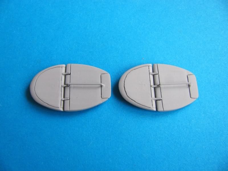

Postprzez piotr dmitruk » wtorek, 7 grudnia 2010, 11:00
Niezbyt imponujące postępy. Wyważenia lotek miały nieprawidłowy kształt, zrobiłem od nowa swoje, skopiowałem w żywicy około dwudziestu, wzmacniając drucikami, wybrałem z tego osiem, a wykorzystam sześć.

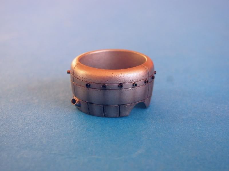

Postprzez piotr dmitruk » piątek, 24 grudnia 2010, 02:48

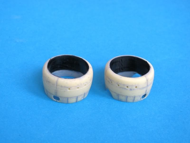

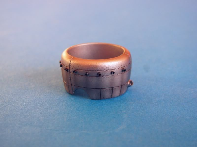

Popastwiłem się nad osłonami silników. W wykonaniu rur wydechowych pomogła mi firma Becton- Dickinson, produkująca igły rdzeniowe, coś w rodzaju iniekcyjnych, tylko długości około 10 cm i ze stalowym rdzeniem w środku. Pociąłem te igły na kawałki, a że nie chciałem rur zardzewiałych, tylko dość mało używane, nawlokłem kawałki na ten rdzeń i opaliłem nad gazem, uzyskując kolor przepalonych rur wydechowych. Na trzydzieści sześć :!: rur wydechowych zużyłem dwie takie igły.
Zastanawiałem się, jak wywiercić otworki na rury, tak aby nie były one widoczne od wnętrza osłon. W końcu przewierciłem je wylot, a wnętrza osłon wykleiłem folią Oracal.

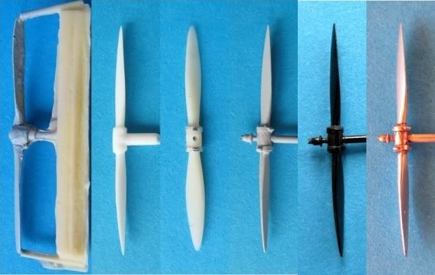

Śmigła w zestawie były topornymi, pogiętymi klockami, upstrzonymi pęcherzykami powietrza- nie do użycia.

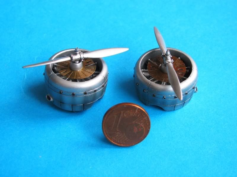

Ponieważ w oryginale śmigła wyglądały jak kopie amerykańskich Hamilton Standard, zawołałem na pomoc zestaw Northrop Gamma braci Williams, który nie raz ratował mnie śmigłami i osłonami silników do samolotów z tego okresu. Zgadłem- śmigło z tego zestawu idealnie odpowiadało wymiarami moim potrzebom, więc skopiowałem je w żywicy, uzupełniłem o szczegóły i pomalowałem Alcladem.

Postprzez piotr dmitruk » sobota, 22 stycznia 2011, 16:46
Tempo prac wyraźnie spadło z przyczyn obiektywnych, ale coś tam się rodzi.
Obrobiłem usterzenie pionowe:

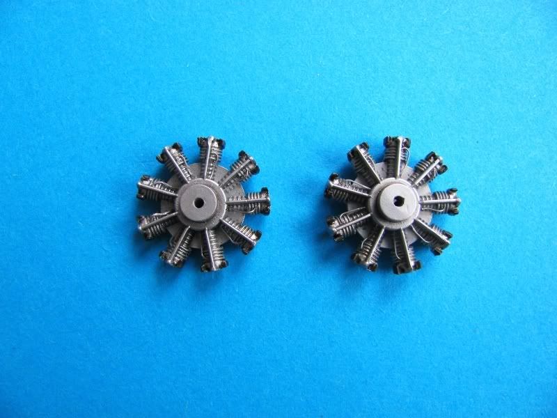

Silniki z zestawu nie nadawały się do niczego, były uformowane wraz z wnętrzem gondoli silnikowych. Wypiłowałem je i w związku z tym potrzebowałem zamienników. Pozyskanie Jupiterów (bo tym naprawdę były M-22) było trudne. Posiadałem co prawda Pegasusa z Ardpolu, ale jego średnica była o około 1 mm za mała. Najlepsze rozwiązanie znalazłem w .... Walrusie Matchboxa. Skopiowałem je i troszeczkę je podrasowałem:
A oto już w całości мото- яйца, czyli zespoły śmigło- silnikowe:

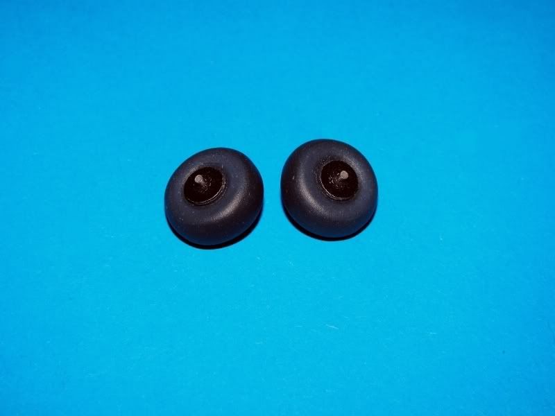

Postprzez piotr dmitruk » poniedziałek, 31 stycznia 2011, 23:03
Niewiele zdziałałem (bo szlifowałem stoki), ale przynajmniej kółka przyrządziłem. Felgi i ośki wykonane całkiem od podstaw, oponki wyszlifowane z kształtu zeschłej śliwki.

Postprzez donalyah00 » wtorek, 1 lutego 2011, 12:29
piotr dmitruk napisał(a):...oponki wyszlifowane z kształtu zeschłej śliwki.
Uwielbiam ten sport. :? Właśnie próbuję doprowadzić do stanu używalności zastrzały w Azurowym NiD.72...
Świetnie wyszły moto-jajca, a zwłaszcza trawione chłodnice. Wytwory Nakajimy przychodzą mi na myśl. Trzymam kciuki za ciąg dalszy.
Pozdrawiam, Marek

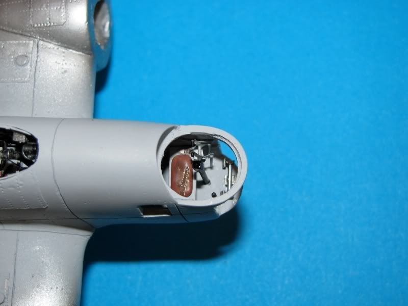

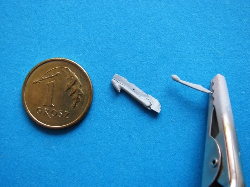

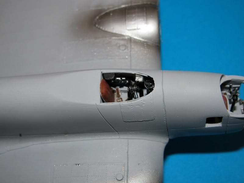

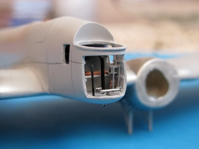

Już wiem na 100% że dioramki nie skończę w terminie, zwłaszcza że wtedy mam dość ważny egzamin. Postaram się jednak zakończyć budowę. Na razie zrobiłem liczne drobiazgi, głównie do kabiny. Wszystkie od podstaw.
Posty: 10503

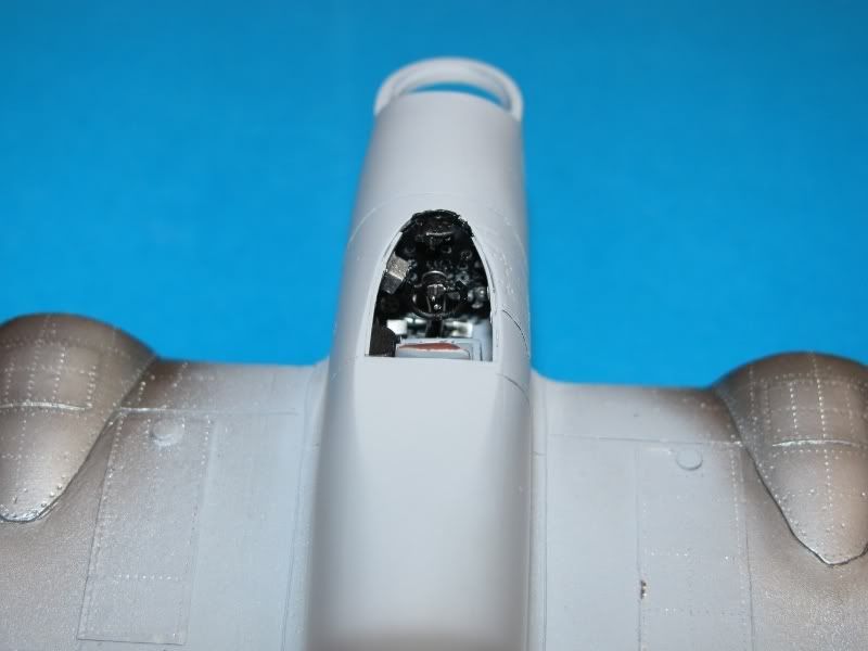

Re: Żar-ptica, Tuszyno 18.08.1937r., 1:72
Postprzez piotr dmitruk » wtorek, 15 lutego 2011, 08:43
Drobiazgi zamontowane wewnątrz, zrobiło się ciasno i większości nie widać w ogóle. A jak założę gęsto żebrowane oszklenie...

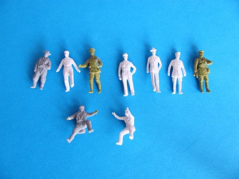

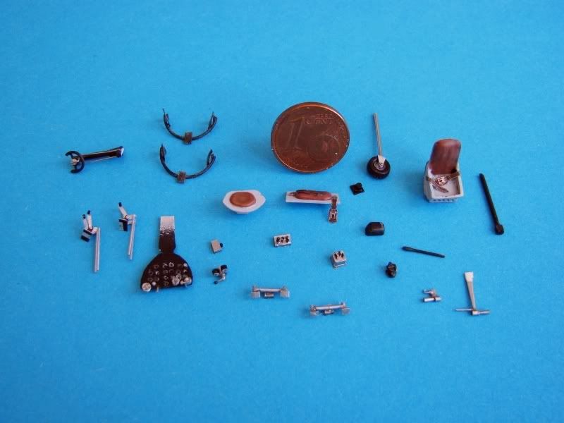

Postprzez piotr dmitruk » wtorek, 22 lutego 2011, 11:05
Oto zwycięzcy castingu na role pierwszo- i drugoplanowe. Niektóre po przeszczepach, po "pogłębianiu linii podziałowych" (zwłaszcza na pilotach od Hasegawy), niektóre jeszcze wymagają dopieszczenia.
