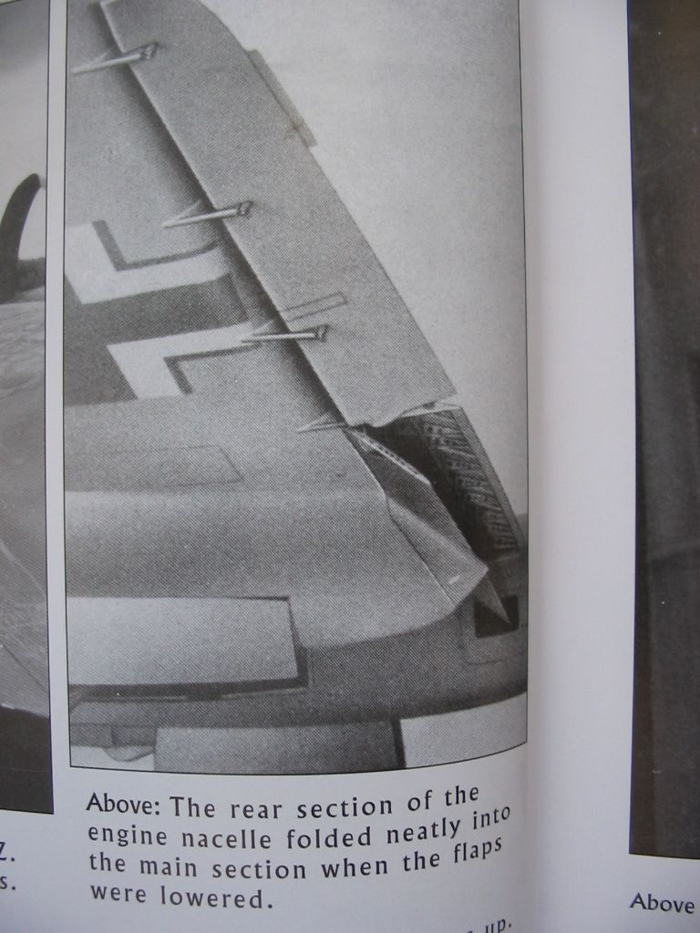

Świetny pomysł na tego Dorniera. Tutaj masz zdjęcie z Handbucha, na którym widać, jak chował sie fragment gondoli przy otwartych klapach.

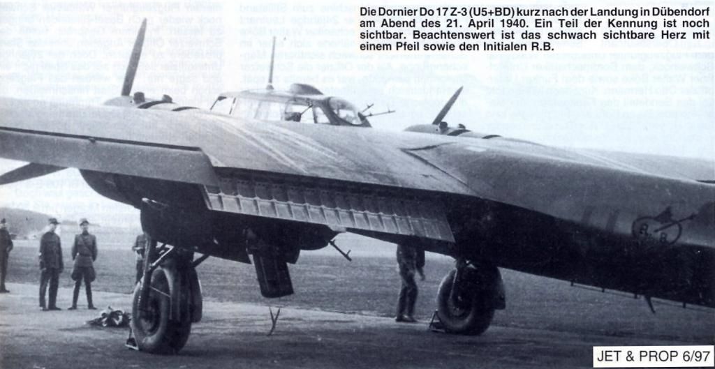

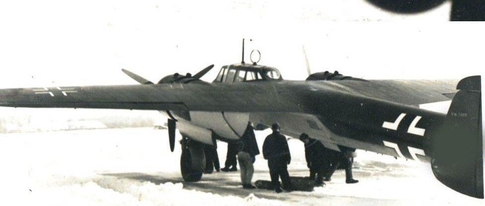

Gdyby komuś nie chciało sie absolutnie robić spodniej części samolotu to jako inspiracja pomysłu na takie pokazanie maszyny kolejne zdjęcia z archiwum:

To ostatnie zdjęcie modelarz okrętowy określiłby: waterline ;o)

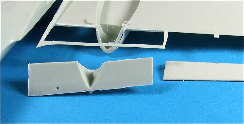

Robmario dzięki za fotografie.

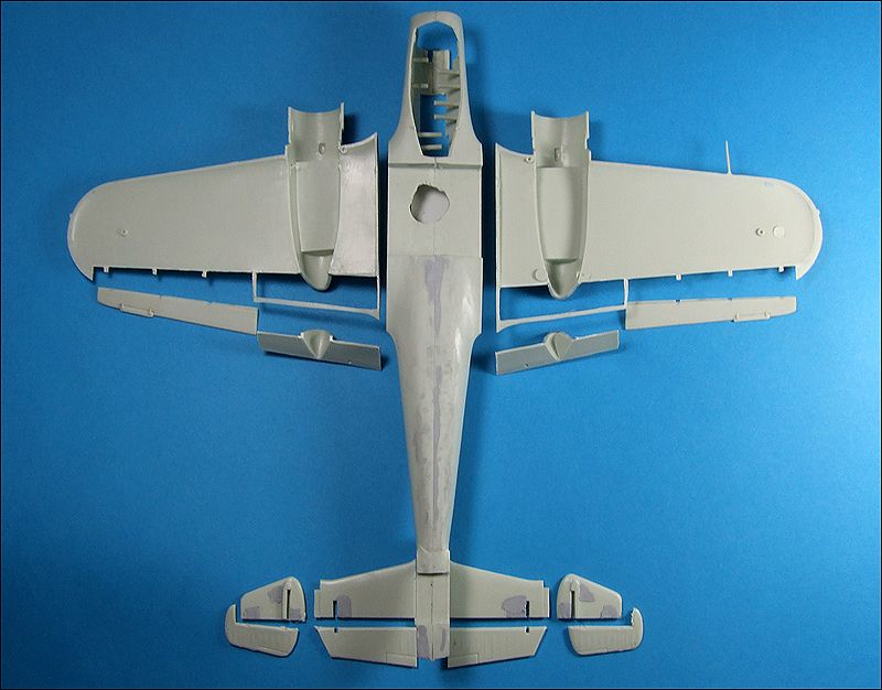

Model porozcinany.

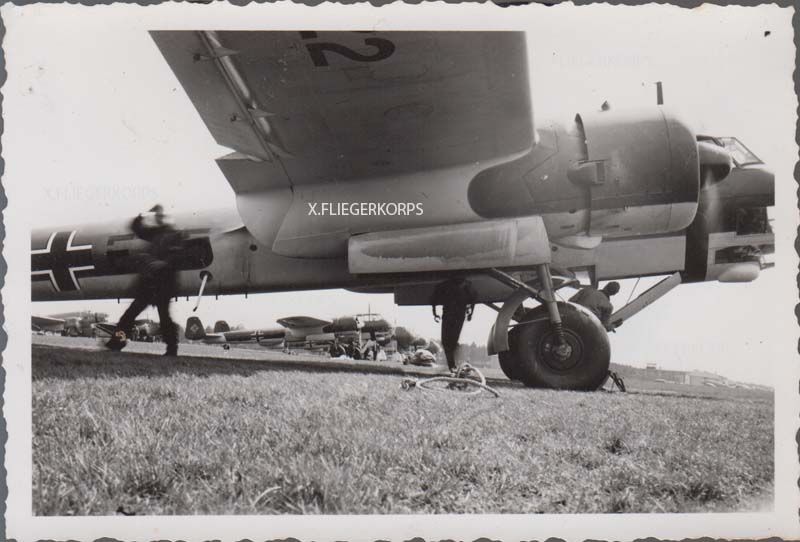

Jak widać odcięte elementy wymagają jeszcze sporo zabiegów po to aby przypominały to, co było w rzeczywistym Do 17. Masz tutaj kilka pomocniczych zdjęć dla pokazania tego fragmentu samolotu. Tutaj widać jak to wygląda od tyłu
Tutaj widać wyraźnie uskok na krawędzi obu części gondoli
Tutaj zaś wyraźnie pokazana jest struktura klapy od środka
Miłego poprawiania i udoskonalania wyprasek. :)

Jeszcze raz dzięki za zdjęcia.
Właśnie takiej roboty jaką trzeba wykonać wzorując się na ostatnim zdjęciu się obawiałem.
Koszmar jak dla mnie.

Dasz rade. Uprościsz sobie trochę, i będzie OK.

Chyba za bardzo nie ma co tu upraszczać. :)
Ewentualnie mogę nie robić widocznych otworów.
Wypośrodkuje sprawę i zrobię tak delikatnie uchylone, że nie będzie widać co jest w środku.

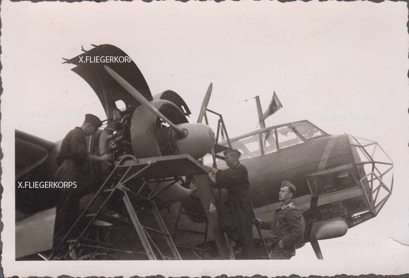

Chyba trochę za bardzo uprościłeś te rury. Poza tym, że były wtraźnie ścięte ku tyłowi, to i wychodziły z wyraźnych otworów w osłonie silnika. Te osłony otwierały się ku górze i przy Twoich rurach to byłoby niemożliwe, chyba że razem z rurami a tak w realu nie było. Przejrzyj zdjęcia, to zobaczysz o co chodzi.

Tutaj widać jak to powinno wyglądać:
Rury powinny też być lekko wygiete ku tyłowi i wychodzić lekko z boku spod osłony tak jak biegnie kolektor (naokoło silnika)
