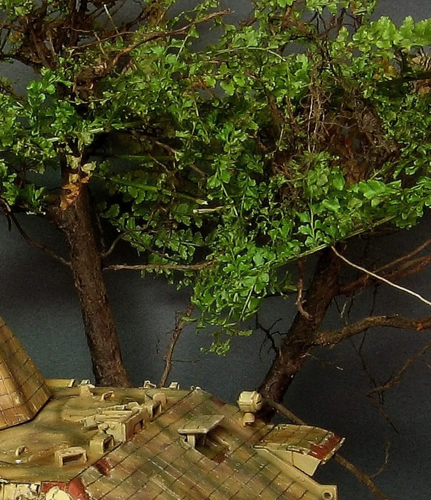

Traz zabieram się za malowanie narzędzi i układu jezdnego oraz wydechów. Jak to skończę to pojazd odstawiam na półkę i biorę się za dioramę. Dopiero jak tam podciągnę kolorystukę to go wstawię i zacznę wtapiać w otoczenie. Musze panować nad kolorami bo lato to strasznie kolorowa pora roku. Fajnie bo jeszcze praktycznie nie bawiłem się olejami a już jest kolorowo.
Co ciekawe -z drzewami to robota będzie na dwa dni -zdjąlem z kaloryfera zielsko i tak od łapy w ciągu 1 minuty ta surowiznę wrzuciłem na te korzenie i już jest fajnie - a jak się je pomaluje i poprzykleja w sposób kontrolwany to wyjdzie nieżle, będzie mozna olać fototrawione listki. Liście jeszcze dziś się posuszą i idą do kąpieli w glicerynie.
Aja już wiem że nie bedę musiał przyklejac pojedyńcze listki tylko gałązki partie po 10/20 :mrgreen:

Postprzez siara1939 » niedziela, 29 marca 2009, 11:20
rollingstones napisał(a):Ciąg dalszy monologu
Po prostu nie ma sie do czego przyczepic. ;o)
Wiesz, ze najaktywniejsze watki, to takie gdzie ktos porzadnie cos spieprzy i wtedy wszyscy maja pole do popisu.
BTW: Zaczyna to wszystko wygladac wspaniale- a zwlaszcza te galazki na drzewie. Poprosilbym o maly SBS z procesu.

Postprzez Radek Pituch » niedziela, 29 marca 2009, 14:27
Sebek daj jeszcze jakieś zbliżenie na listki bo wyglądają na prawdę sehr schoen :)

Postprzez rollingstones » niedziela, 29 marca 2009, 16:57
Siara specjalnie dla Ciebie bedzie SBS z drzewka
Radziu - takie coś ci wykroiłem - ale to jest jescze nie wycinane i nie malowane. polożyłem urwane gąłazki na zywioł.

Postprzez Radek Pituch » niedziela, 29 marca 2009, 17:10
Spoko, dzięki.
Wyglądają bardzo dobrze. Będę musiał spróbować tego patentu. Działaj dalej.
