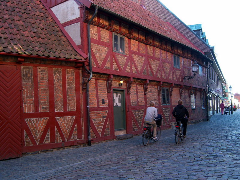

1. układ cegieł w kostkę - raczej mało realny przy tradycyjnych wymiarach cegły (25x12x6,5) i takim ułożeniu - spoiny wyjdą za grube
2. układ w jodełkę - toż to nie parkiet czy też kostka brukowa
Masz jakieś kwity na takie mury?

Wośku, bez obrazy, ale jeśli o czymś nie wiesz to nie znaczy, że czegoś takiego nie ma. Po pierwsze cegła ma mnóstwo różnych formatów, ta akurat ma faktycznie wymiary zbliżone do tradycyjnych (rozumiem przez to używane w Polsce). Grubość fugi również zależy od upodobań właściciela domu. Tamte rejony mają bardzo bogatą tradycję murarską, sprzyja temu bogactwo w zasoby przeróżnych glin, a co za tym idzie wiele rodzimych wytwórni. A kwity... nie wiem, wystarczą zdjęcia:
pozdrawiam, Paweł
