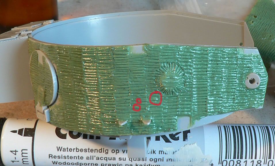

Ok, jakoś sobie poradzę.
Mam tylko jeszcze jedno pytanie: Czy to, że pod masą pojawiają się w miarę schnięcia takie jakby bąbelki powietrza to normalne? Mam to przekłuwać i poprawiać, czy to samo się ułoży?

Postprzez Kamil Feliks Sztarbała » piątek, 27 listopada 2009, 14:01
a możesz ten efekt zilustorwać jakimś fotogramem? prawdę mówiąc nie przypominam sobie takich hec, ale ja zawsze mieszałem duro z magic sculpem..

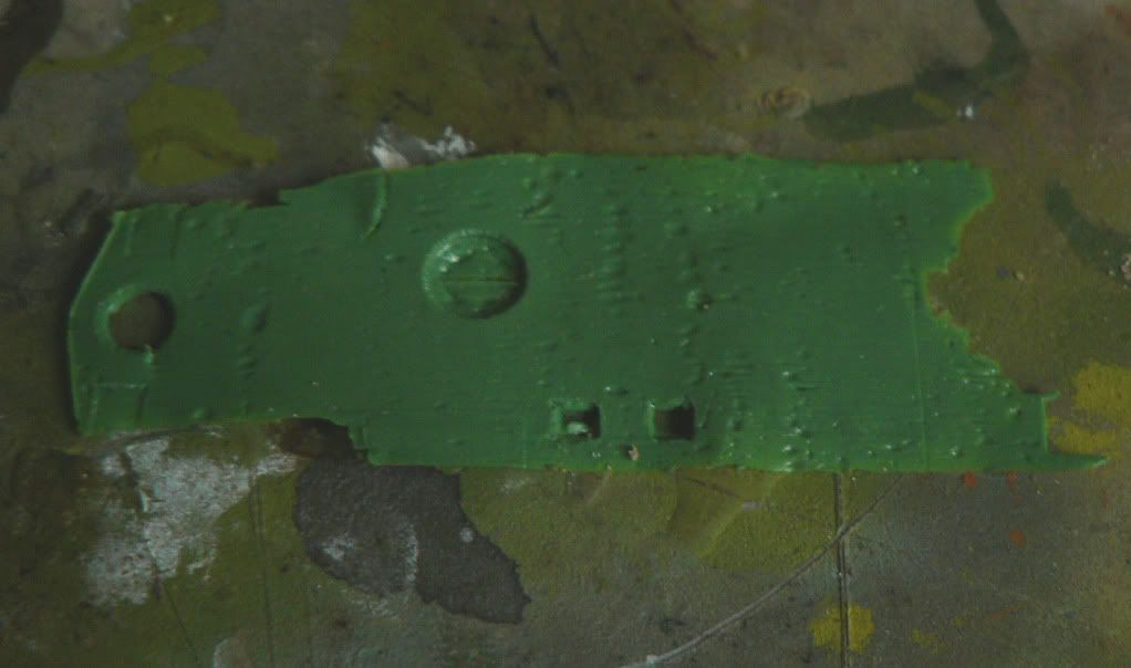

Postprzez Adam Obrębski » piątek, 27 listopada 2009, 14:10
Sorry za jakość, ale nie mam teraz możliwości rozłożenia sprzętu.
Mam wrażenie, że są to pęcherzyki, jak je przekłuwam igłą i poprawiam wzór to szafa gra, ale z drugiej strony nie wychwycę wszystkich.
W dodatku fotka wewnętrznej strony wyschniętego poprzedniego wzoru:
Przy okazji z zimmeritem chyba lepiej?
Adam Obrębski
Posty: 1746
Re: Tiger I Late 1:35
Postprzez Kamil Feliks Sztarbała » piątek, 27 listopada 2009, 14:15
zapewne powietrze, które zostalo zamkniete przez masę, podczas wstępnego oklejania. istotnie, nakłuwanie tych purchli wydaje się być najlepszym rozwiązaniem

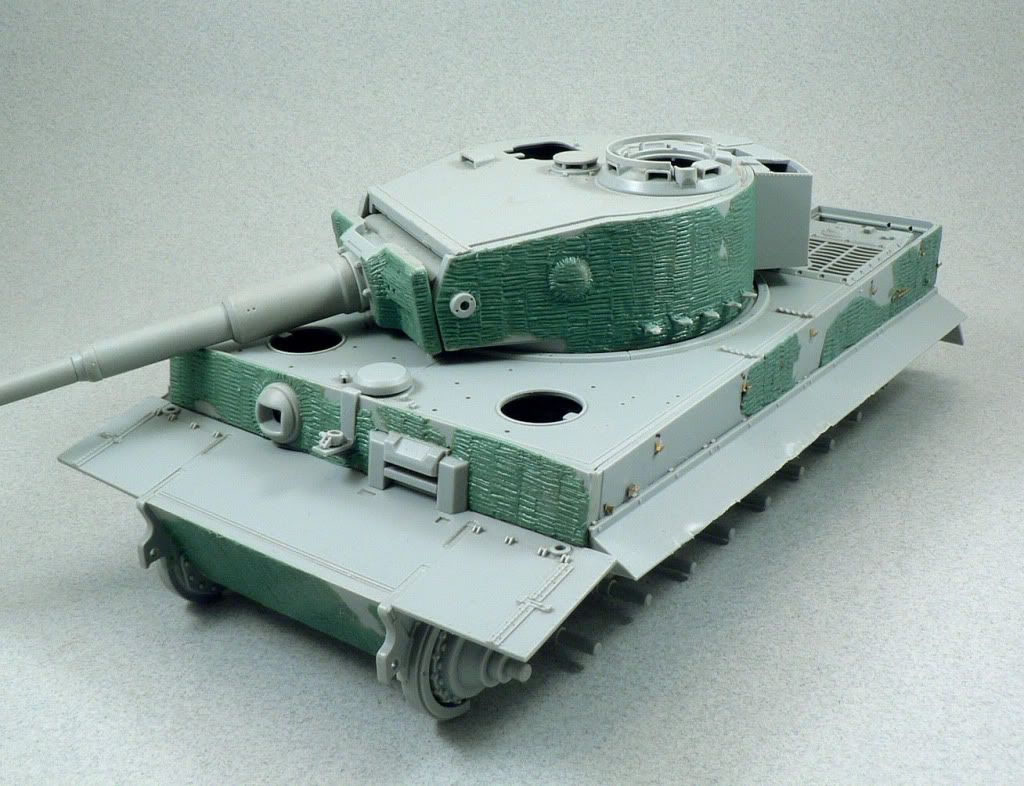

Postprzez Adam Obrębski » piątek, 27 listopada 2009, 21:05
Co do bruku to będzie robiony od nowa... farba, którą zwykle gruntuję modele, zjadła mi depron :lol: Teraz myślę nad zagipsowaniem tego na gładko, a potem dziabaniu wzorka.
Radek, myślałem nad tym, ale póki co jeszcze się pomęczę. Następnym razem kupię sobie instrument AFV.

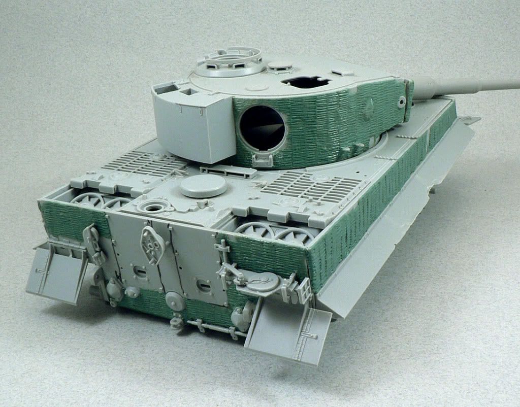

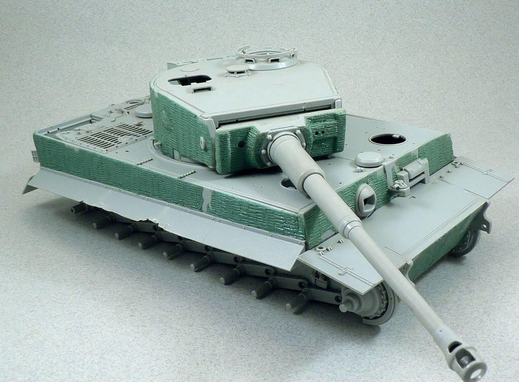

Postprzez Adam Obrębski » wtorek, 8 grudnia 2009, 18:07
Prawie koniec z zimmeritem. Po stonie z liną trzeba go jeszcze trochę dorobić. Kupiłem sobie ostatnio to radełko AFV, wychodzi fajny wzorek, ale jakoś nie mogę sobie poradzić z odchodzeniem GS od powierzchni. Nawet sowicie naoliwione radełko potrafi odchodzić razem z masą. Ale może to i dobrze bo wzór nie jest jednolity, bardziej spartolony miejscami :mrgreen:
