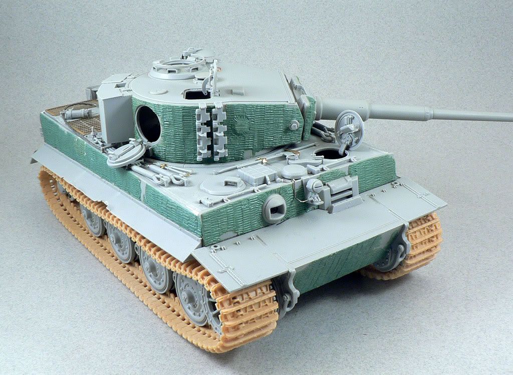

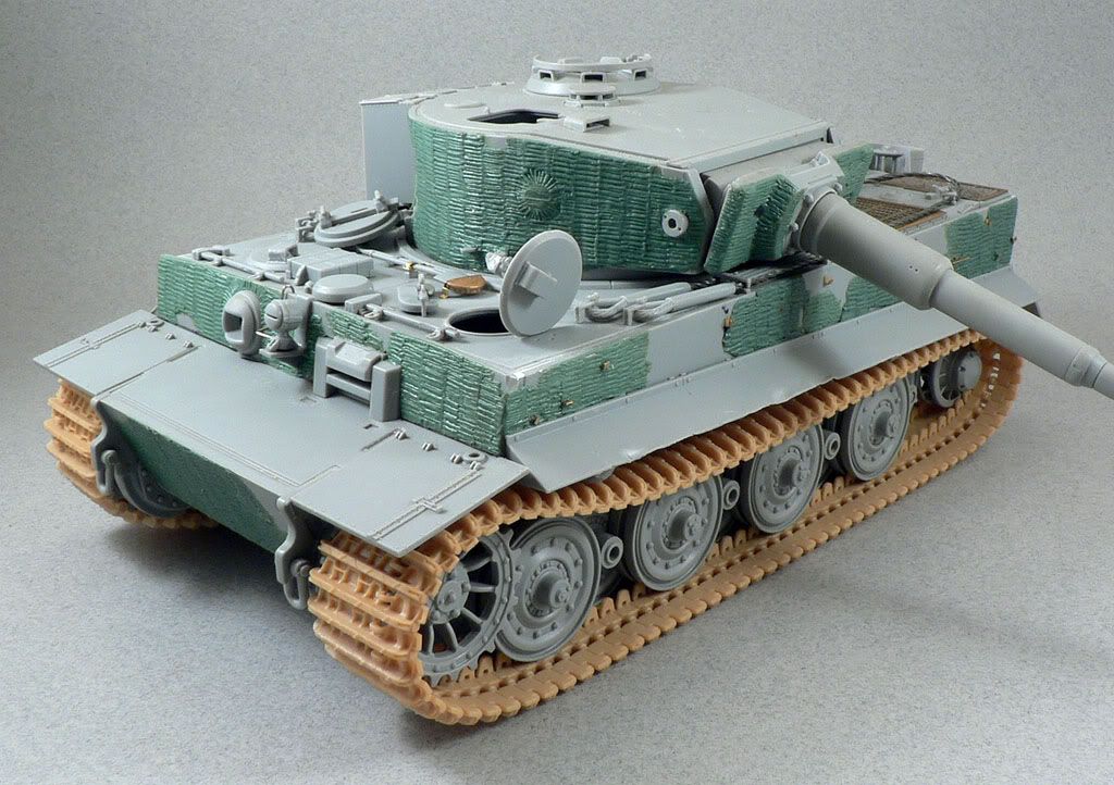

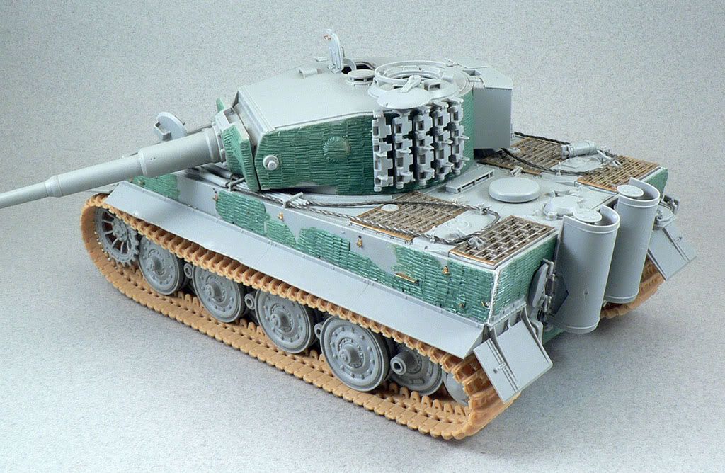

Coś drgnęło, jakby weekendowa wena przyszła ;o) Bathin ostrzegał mnie przed za niską tylnią płytą, ale cóż... nie wpadał mi do głowy żaden pomysł na naprawienie tego, a poza tym jakoś nie wali mnie to po oczach. Jednym słowem - przeżyję. Osłony wentylatorów się wpasowały... chociaż nie wiem, czy takie szpary powinny pozostać, czy zastosować metodę Artka, a mianowicie siłę razy gwałt :mrgreen: W ostateczności chciałem je otworzyć, ale czy ktoś wie co w takim wypadku z linami? Podginają się wraz z podnoszoną osłoną?
Tak to wygląda jeśli o sam pojazd chodzi:
Wraz z podstaweczką:
Jedyne co widać to pewnie problemy z kadrem :lol:

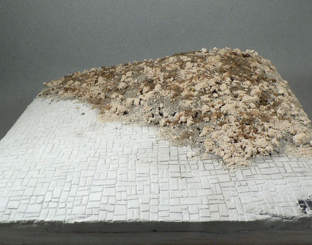

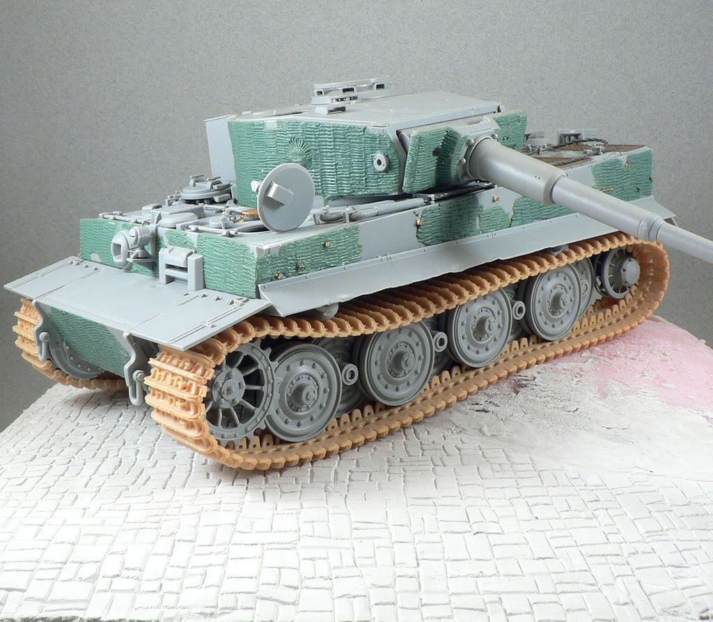

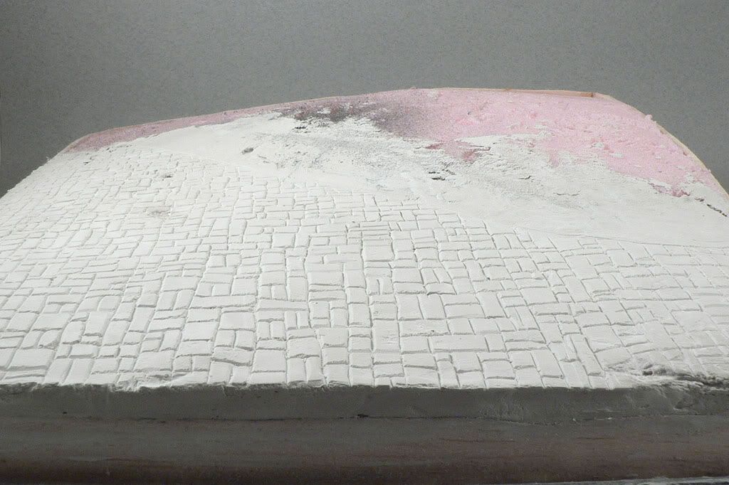

Wzgląd na wydrapany bruk - improwizacja totalna:

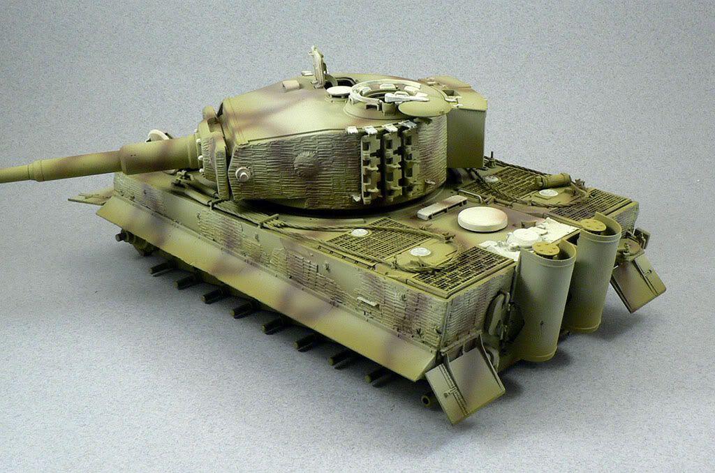

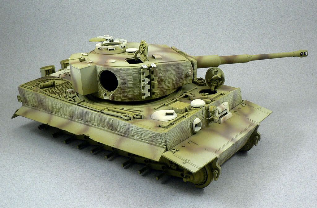

Chociaż zważywszy na inne lekkie podniszczenia to chyba faktycznie jedna, czy dwie przestrzelinki mu nie zaszkodzą, ale to jutro przed podkładem bo oto pojazd zmajstrowałem:

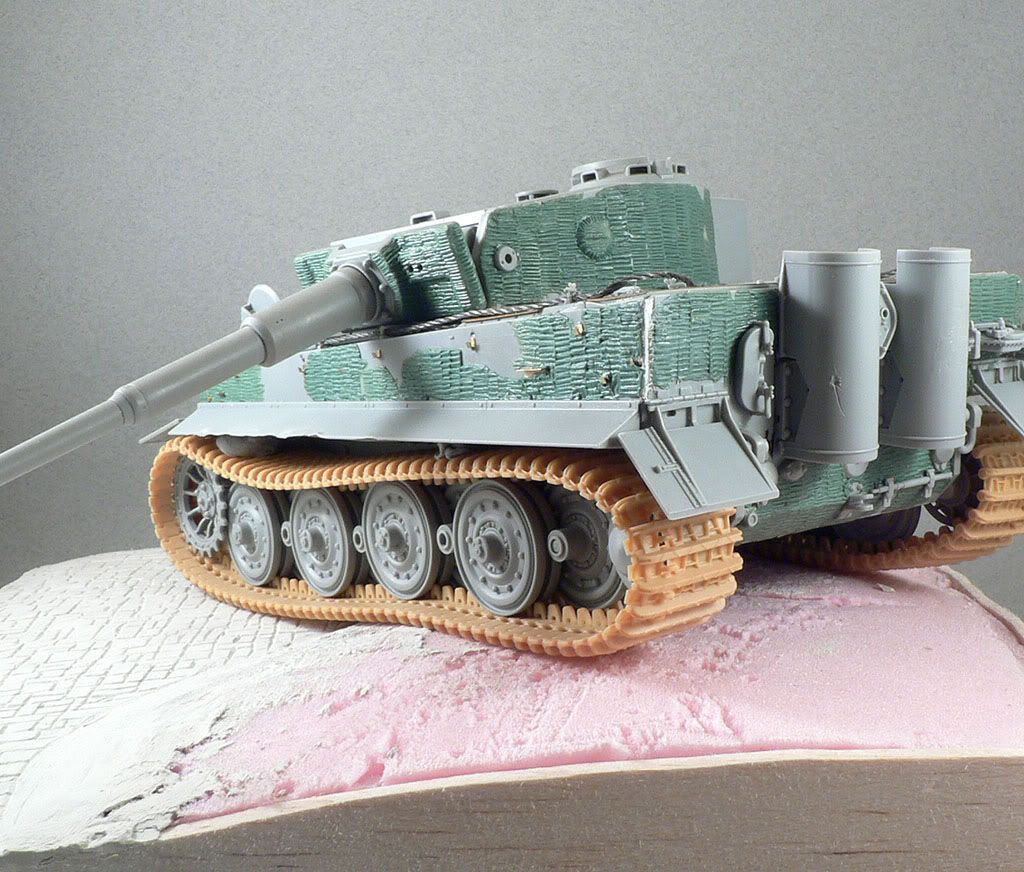

Teraz, malując pojazd będę myślał jak go ładnie z gruzowiskiem na którym będzie stał połączyć...
Mam dwie koncepcje:
1. Zagruzować, zrobić rowki na gąsienice pojazdu i dopiero potem wszystko skleić do kupy.
2. Gruzować już z przymocowanym pojazdem...
Metodą pośrednią byłoby nadanie podstawowej faktury gruzowisku, przyczepienie pojazdu póki w miarę się to da zrobić, a dopiero potem ładowanie cegieł i innego rodzaju śmieci... sam nie wiem jak to będzie...
Adam Obrębski
Posty: 1746
Re: Tiger I Late 1:35
Postprzez rollingstones » piątek, 18 grudnia 2009, 23:16
Ja wybrał bym metodę pośrednią - tak będę też robił u siebie - jest bezpieczna.

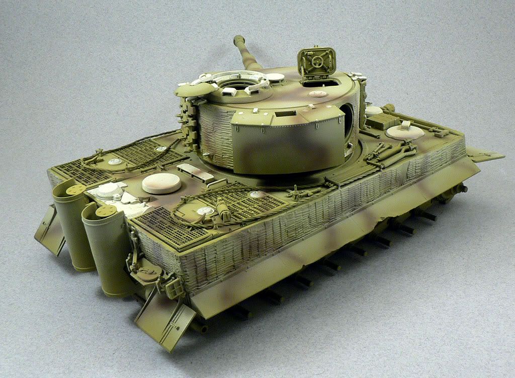

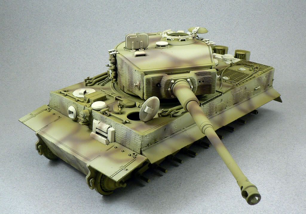

Ok, Tygrys dostał podkład - "ciorny diaboł" gotów do dalszego malowania. Jakieś propozycje? Coś ładnie wyglądającego w miejskich ruinach?
Bo podkład po gruzowisko też już jest... zalany rozcieńczonym MIGiem tak jak miszczu w SBSach radził ;o)
Czuję jednakże, że kolorystyka gruzu sprawi mi trochę problemów... Nie mam jej jakoś w moim wyobrażeniu tej scenki... :-/
