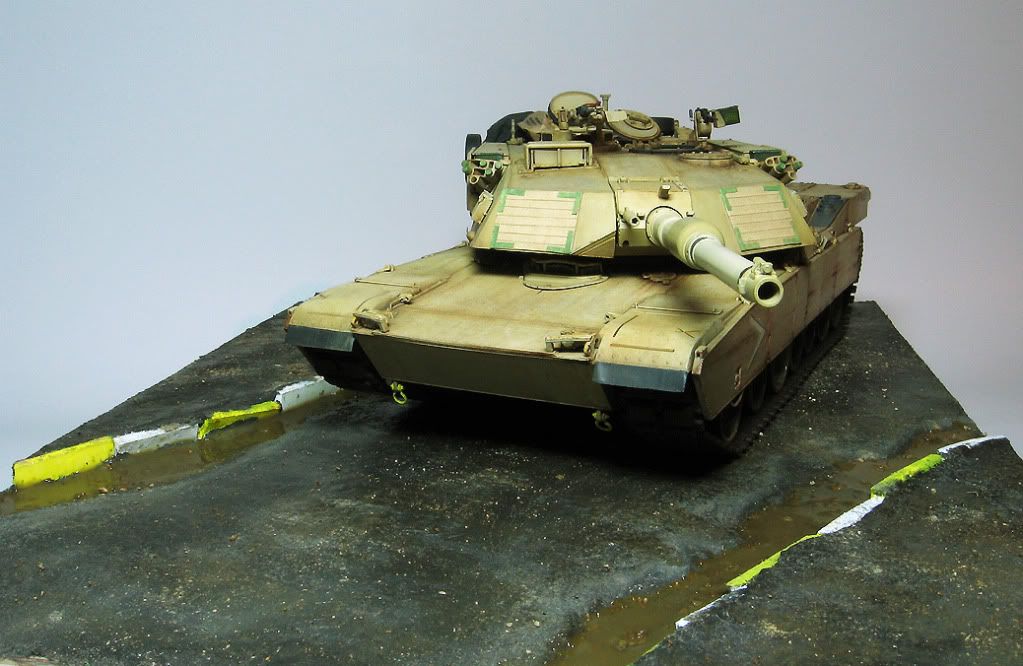

lecimy z podstawką - to najtrudniejszy teren jaki zrobiłem - ten asfalt mnie wykończył, ale efekt był wart tych cierpień

Czołg pomalowany kapitalnie. Realizm z wysokiej półki.
Na czym się wzorowałeś robiąc asfalt ??

rollingstones napisał(a):lecimy z podstawką - to najtrudniejszy teren jaki zrobiłem - ten asfalt mnie wykończył, ale efekt był wart tych cierpień
Coś tak enigmatycznie napisałeś, a myślę że ten superancki asfalt aż się prosi o opis jak powstał - wygląda realistycznie do bólu - nie widziałem lepszego :shock:
Prosim też o więcej fotek! :mrgreen:

Ten asfalt dał mi w kość - byłem bliski aby już zrezygnować z pomysłu postawienia Abramsa na ulicy.
Chciałem osiągnąc efekt zniszczonych warstw asfaltu i plomb na nim oraz fałd powstałych od wysokich temperatur.
Seba inspiracją między innymi jest fota wcześniej w relacji.
Najpierw zaczłąem od nieśmiertelnego kleju do płytek a na niego nałożyłem mokrą w Unigruncie chustkę higieniczną - buba.
Kolejne podejście - plastelina - buba. Kolejne - papier ścierny -w kombinacjach, chustki - plastelina - klej - gips - itp. buba
Wtedy się wkur...
Przyponiałem sobie że mam w domu takie coś
Rozcieńczyłem to unigruntem i nałożyłem na podstawkę. I wtedy wpadłem na pomysł aby zacząć to suszyć gorącym powietrzem z suszarki. Dzięki temu wysychało powierzchniowo - a pod palcem dało się układać w fałdy. Dzięki temu zabiegowi zacząłem nakładać różne warstwy - plomby i fałdy tak aby widoczne były rózne faktury asfaltu a zalezności od ich nakładania.
Pomalowałem to na szaro buro - a nastepnie porozjaśniałem bufem tamki. Na unigrunt poprzyklejałem trochę kamyczków i ziemi. W miejsca przygotowane pod kałuże wlałem still water zabarwiony najpierw kolorem do malowania brytyjskich mundurów z II wojny a nasępnie zgasiłem to stillem z kolorem mud. Mokry asfalt na całości to still water - kredka tamiyi i farba mud w róznych mieszankach. Krawęzniki to spienione PCV - pomalowane life colorem z pędzla

A ja mam mieszane uczucia co do tego asfaltu: wygląda ciekawie ale bardziej mi przypomina wylaną smołę niż asfalt. Może przez to że się tak świeci. Będziesz coś jeszcze z nim robił czy to już stan finalny?

zgodzę się z enigmą wg mnie też wygląda jak wylana masa/smoła ale może to efekt fotek po prostu ... :-/
możesz dać zbliżenie na część tej drogi?

Enigma napisał(a): Może przez to że się tak świeci.
I jest za ciemny i za czarny. Będziesz go jak mniemam pigmencił?

Do momentu pokazania asfaltu byłem wniebowzięty Twoją najnowszą produkcją.
A jak zobaczyłem asfalt, to szczeka mi lekko opadła.
Wygląda, jakby był na misji na innej planecie.
Asfalt faktycznie kolorek ma asfaltowy ale kształt zastygniętej lawy.
I jeszcze te totalnie krzywe krawężniki i asfaltowy chodnik.
A czołg rewelacja !!!!

Choć czegoś mi brakuje w tym asfalcie - może to wina fotek, ale gdybym sam to robił, to podjechałbym jakoś z czarnym pigmentem gdzieniegdzie - bo ma wszystkie kolory oprócz tego asfaltowego ;)

a jednak to fotki mnie zmyliły - nieco niebieski ich zafarb :) - więc asfalt w porządku :)

Widać, że nie byłeś w krajach arabskich, czy na Kaukazie :D Zdziwiłbyś się jakie zygzaki można zrobić na krawężniku na prostym odcinku drogi. Przy tych impresjach drogowych to nawet Twoje projekty domów są mniej "gaudowskie".
A asfalt się błyszczy bo, z tego co ja wyczytałem, ma się błyszczeć bo ma być "po deszczu".

Moim zdaniem asfalt na drodze wygląda bardzo dobrze – jak mokry asfalt. :D
Nie pasują mi natomiast chodniki. Gdyby były wykonane z innego materiału byłoby po prostu ciekawiej (jakieś spękane płyty betonowe, trochę błota ).
Nie wiem jeszcze jaki masz pomysł na całość. Może jak dojdą figurki i poniewierające się graty ten efekt jednorodności zniknie.
