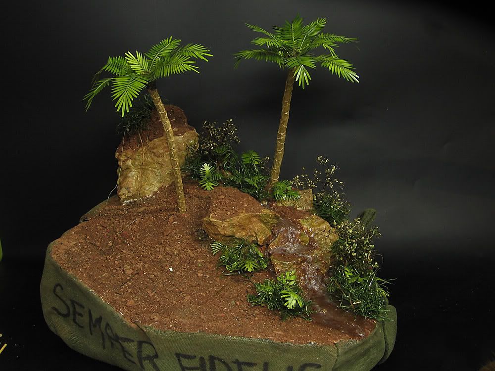

Aby zrobić środkową partię roślinności muszę znaleźć jakieś odniesienie. Tu dominujące są palmy dlatego trzeba je było zrobić przynajmniej wstępnie. Wykorzystałem znowu produkty Steel Scorpion - liście palmy plus dodatkowo to co widać.
Jedna z palm wymaga uzupełnienia o mniejsze listki. Pnie będę malował później.

Cudo kolory. Fajny efekt wilgoci na lisciach.
Re: Semper Fidelis - Vietnam Era
Postprzez rollingstones » wtorek, 15 lutego 2011, 00:22
To lakier do włosów - daje najelpszyefekt.

Nie chce mi się prowadzić tej relacji prawdę mówiąc i to już ostatnia odsłona chyba bo w zasadzie wszystko zostało pokazane z technicznych elementów robienia roślin.
To co zrobiłem na górze wymagać będzie zjazdu w dół podstawki. Roślinność średnia też praktycznie jest zakończona dołożę jeszcze jednego liścia palmy buri na górze bo jest ciut łyso
Tym razem właśnie one służyły jako wypełnienie - nie są mocowane do żadnych pni a jedynie naklejone mają długie łodyżki i zamaskowane są w krzakach które miały mi służyć jako alibi do tego celu.
Stara zasada brzmi - nie chwal dnia przed zachodem słońca ale jestem zadowolony bo każda roślina tutaj na żywo wygląda na prawdziwą i cholernie trzyma skalę

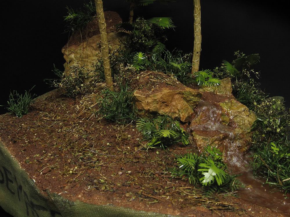

Seba, nie sądzisz, że powinno być troszkę więcej niskiej trawy. Szum strumienia, powiew wilgoci a tu chyba za dużo piachu. To tak tylko jakbyś chciał zastanowić się wieczorową porą.

Dzięki - Romek chodzi Ci o fakt że na drugiej polówce nie ma zieleni?
Jeśli tak to niepotrzebnie - będzie tam zieleń tylko najpierw zrobiłem górkę aby nie zahaczać mankietem o przód winiety. Jeśli o inny pomysł - to zdradź, przemyślimy - co dwie głowy to niejedna - po to jest forum aby korygować błedy albo wprowadzać poprawki w warsztacie ;o)

Właśnie ta część wydała mi się za piaszczysta ale teraz rozumiem po wyjaśnieniu.

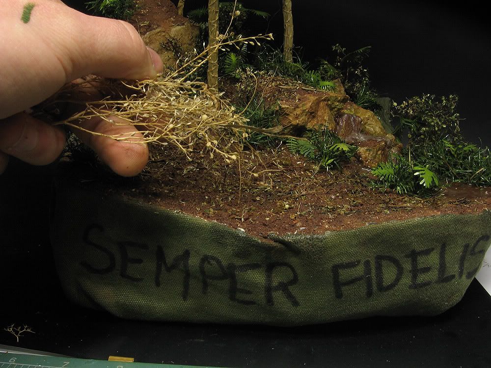

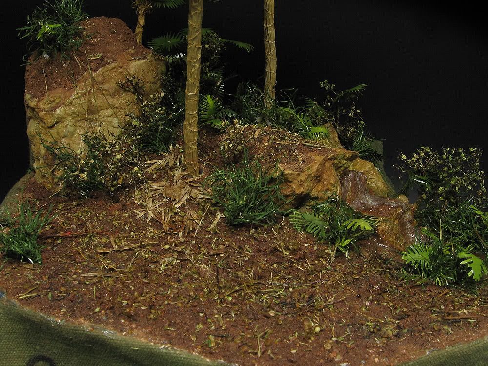

To chyba ostatni efekt z SBS jaki jeszcze nie był pokazany a który uświadomiłem sobie dziś że jest potrzebny. Dzungla żyje na górze a umiera na dole. Potrzeba spadłych liści, patyków, gnijących roślin itp drobnego ustrojstwa. Dlatego zanim zacznę robić tu końcową roślinność ubarwię ten teren.
Pokryłem go pędzlem uni gruntem i nasypałem tego
oraz startych w palcach paprotek i innego badziewia typu resztki korzonków itp. Zalałem Uni gruntem ze strzykawki drugą warstwą i jak podeschło wybierając pigment z migowskiego brown washa potraktowałem liście i całe ustrojstwo punktowo. jak wyschnie to dołożę go jeszcze, lub nie - to się zobaczy. Rozum podpowiada że trzeba dołożyć aby było bardziej zgniło - ale serce mówi nie - ma być kolorowo i efektownie
Z czystym sumieniem mogę powiedzieć że odkryłem swoje wszystkie karty jak zrobić dżungle - myślę że ktoś się skusi bo to świetny temat i dużo ciekawszy niż panzery.

O to też chodziło, czytasz mi w myślach. Coś co rośnie musi spaść i takiej zgnilizny mi na tym piachu brakowało. Ale wodę musisz czymś teraz nabłyszczyć ba mało wilgotna się jakoś zrobiła.
