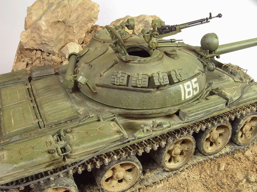

Jeden babol dot. T-62 chcąc nie chcąc dostrzegłem, waham się czy go wytknąć, jeśli chcesz to wytknę (jego naprawa wymaga trochę roboty).
A na 72-kę się nie przenoś, bo porządnego T-62 w niej nie uświadczysz, chyba że sam Trumpeter kiedyś go wyda (i na 90% potraktuje detale po macoszemu).

Modelarzu wytknij -przyda się do drugiego którego będę robił - tu nic nie poprawiam dlatego to projekt S-F

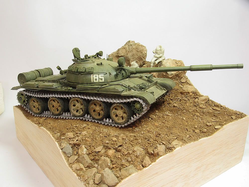

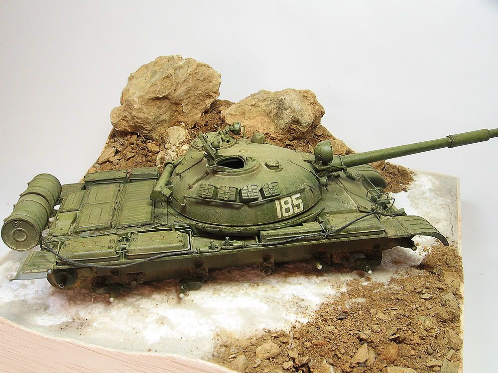

Dziś zrobiłem najtrudniejszą część dioramy czyli ramki. Nie lubię tego robić. Wykorzystałem jak zwykle balsę i klej do styropianu. Trzeba tylko pamiętać aby robić to czysto - klej nie może znajdować się na balsie od zewnętrznej strony ponieważ później te miejsca się nie zabejcują.
Z uwagi na fakt że kolorystyka terenu jest ustalona nałożyłem bazę pigmentów. jak zwykle wysypałem kilka piaskowych kolorów potem taki miks nałożyłem za pomocą pędzla na model. Potem utrwaliłem to białym duchem. Proces schnięcia przyśpieszyłem suszarką. Po wyschnięciu nadmiar rozprowadziłem suchymi pędzelkami. Następnie za pomocą chleba - z świeżego chleba robię gumkę do ścierania ugniatając go w palcach, pościerałem pigment aby zróżnicować powierzchnię dodatkowo. Idę robić dalej

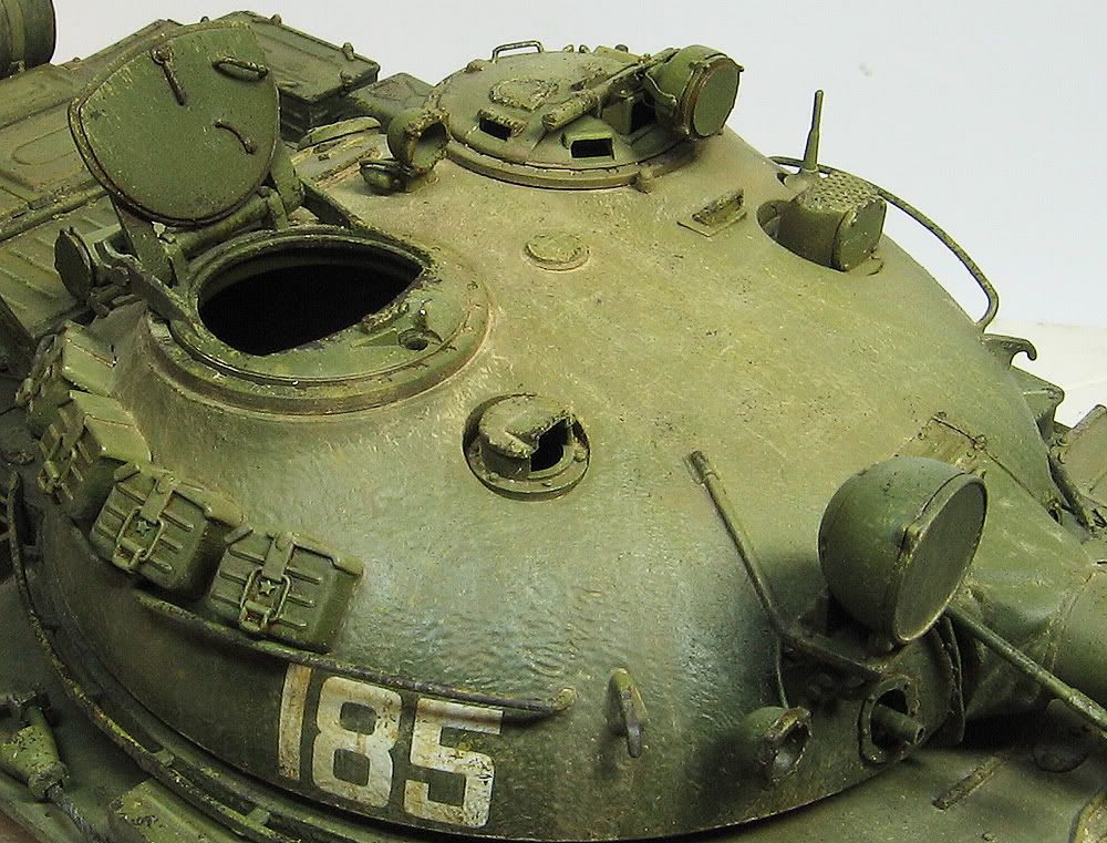

Pięknie to wygląda. Jedna rzecz: podejrzewam, że przednie dekle obu promienników IR były plastikowe. Nawet jeżeli były pomalowane tą samą farbą co reszta czołgu, wydaje mi się, że powinny wypłowieć trochę inaczej niż metalowe elementy. Ta sama uwaga do brezentowej osłony lufy. Podejrzewam, że będziesz to jeszcze podmalowywał - piszę aby nie umknęło.

Czeka mnie jeszcze tak jak piszesz kilka podmalunków ale zrobię je w po niedzieli - pędzle mam liche i muszę kupić kilka świeżych. Dzięki za czujność ;o)
Dziś rano zrobiłem bazę dioramy do końca, Czas teraz na naklejanie pojedynczych kamyczków oraz prace pigmentami.
Najpierw zajmę się jednak kołami - muszę namalować na nich trochę odprysków, oraz wycieków oleju. Jutro może też zrobię gąsienice i wkleję czołg. Jego górą zajmę się jak już będzie przytwierdzony do winiety.
Koła zostawiłem sobie na teraz po pigmentowaniu z bardzo prozaicznego powodu-odpryski namaluję tu gdzie je widać po usunięciu pigmentu - taka oszczędność czasu.

Dzięki chłopaki - dziś miałem wolne to wkleiłem czołg na dioramę. I przypigmentowałem ją
Muszę popoprawiać trochę jeszcze przy kołach, ubrudzić szkła od lamp, oraz zająć się wieżowym WKM.
Górę czołgu ubrudziłem kompromisowo. Tak aby było coś widać z tego co namalowałem a jednocześnie aby było to w miarę realnie. Taki kompromis. Pomalowałem tez dekielki od IR na taki ciemny zielony plastik - muszę je tylko trochę przybrudzić.
Teraz zajmę się terenem - powklejam jeszcze trochę drobnych kamieni aby teren zróżnicować mocniej.
