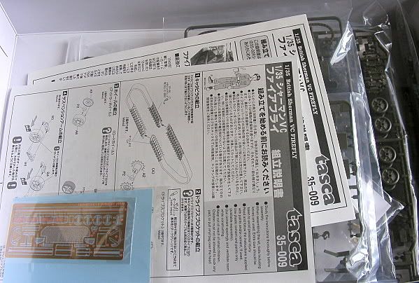

Za ziarno zrobi świetlik, piątka C Tasca.
Wpoił mi Krzyś jeden, że innych modeli firm różnych jako wzór używać nie trzeba, a ta będzie właściwa,skorzystałem....raz Rafałowi smrt.
Jakieś tam niby "doświadczenie" w zapalniczkach mam, bo zlepiłem jedną, więc druga ma z założenia "pobić" tamtą" - by naświetlić sprawę, po prostu nie lubię tego czołgu - coś nie konwencjonalnie kombinuję(z podstawek wchodzę wyżej, strikte) i znów nie będzie to diorama.Wiem, zasady, regułki...zapatrywania...sens dioramy...

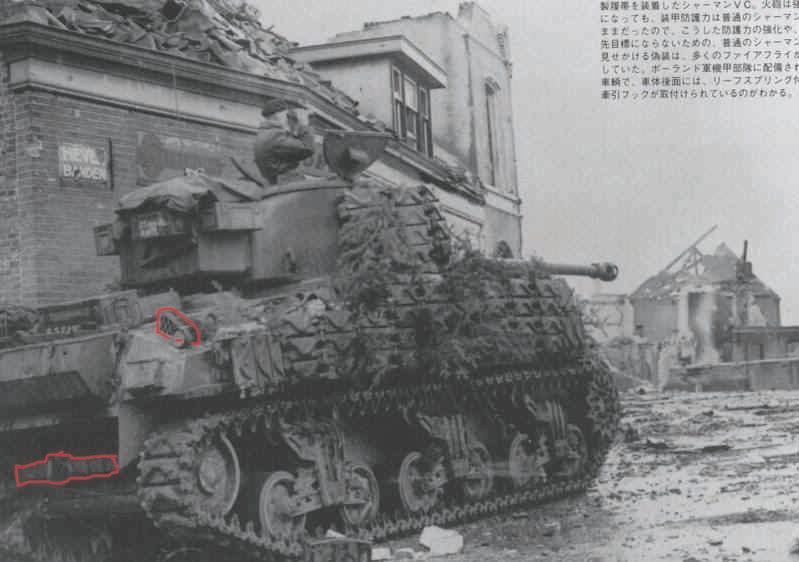

Chciałbym, aby wyszłobyło mi takie coś:
(prośba, MOD, nie rób ciach - jak mi Krzyś poda źródło, ojciec Waldemara niejakiego - migiem poprawię - na chwile obecną zielonego pojęcia nie mam skąd buchnął skan, plissssss)

Na pewno czeka Cię zakup kompletu gąsienic T48 ( zamiast zestawowych T62 ). Na kadłubie i wieży jest mieszanka T62 i T54 ( i to chyba obu typów, E1 i E2 ). Z dodatkowych rzeczy czołg jak ładnie widać ma angielski hak na resorze i odwrócone grouser box cover.
Używając podwozia Tasca można spokojnie zrobić widoczne ugięcie wózków, czołg lekko "siadał" po obłożeniu gąsienicami. Do tego skrzynki do 25funtówki przyspawane do pudła na radiostację.

Sherman napisał(a):Z dodatkowych rzeczy czołg jak ładnie widać ma angielski hak na resorze i odwrócone grouser box cover.
Ała !
Dowiem się co to, jeśli zasadne, poprawię.
Sherman, ślicznie dziękuję za chęć niesienia pomocy, na ile dam radę wykonam !
Jesli idzie o sam spaw pudeł amunicyjnych, domniemam że to szczątkowe/punktowe?
Natomiast gęsi na bokach, by się upewnić, 1 sztuka mocno zgrubnie przyspawana/punktowo/wzdłużnie ?

Grouser box cover to te "muszle" wystające na sponsonach, trzeba je wkleić kratką do tyłu. Hak holowniczy pewnie jest w zestawie - czołgi "zbrytyjczykowane" miały po prostu zrobiony uchwyt na hak jak w angielskich ciężarówkach ( zatrzask na resorze piórowym ), tylko zazwyczaj samego haka nie montowano.
Jak były przyspawane skrzynki nie mam pojęcia. Pewni tylko boczne ścianki miały spaw, ale to tak bardziej "na chłopski rozum". Co do ogniw gąsienic z tego co wiem przyspawane były zęby łączników, czyli spawano punktowo. I tez nie wiadomo do końca czy spawano wszystkie ząbki czy tylko skrajne od góry i dołu.
