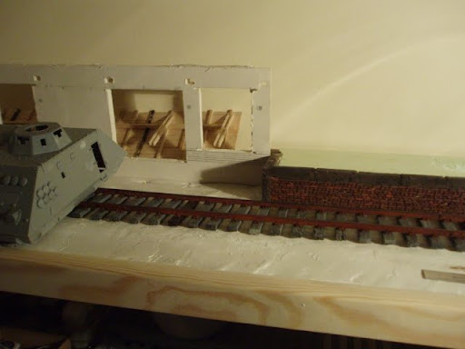

Pracę rozpocząłem od przeróbek podkładów dołączonych do zestawów Dragona, pozostały z nich jedynie elementy mocujące szynę do podkładu, do których dokleiłem śruby wykonane z kształtek Plastruct - okrągłej 1 mm i płaskiej o szerokości 1mm. Przygotowane w ten sposób elementy umieściłem na szynach, zostały one następnie pomalowane akrylem Pactry Rust A51, na co poszły rdzawe pigmenty MIG - głównie Old Rust, trochę Standard i Light, na to poszedł Thinner, główki szyn potraktowałem ołówkiem. Podkłady wykonałem z balsy dociętej do wymiaru plastikowego podkładu Dragona, które potem przy pomocy metalowego pędzla "postarzyłem". Chciałem osiągnąć efekt wypłowiałego drewna i pomalowałem je przy użyciu jasnoszarej akwareli, a następnie delikatnie użyłem pastelowych kredek w kol. białym, czarnym i jasnoszarym, rozcierając je palcem po podkładach. Kilka podkładów miało być "nowych", pomalowałem je patyną Talens Decor Fin 431. Do tak przygotowanych podkładów na superglue przykleiłem szyny.
Tak przygotowany tor wylądował po przymiarkach na swoim miejscu na podstawce, podłoże wykonałem z warstwy styroduru pokrytej bardzo twardym gipsem (na pierwszej fotce w tle pierwotna wersja szkieletu magazynu, a za nią surowy dach):
Teraz przyszła pora na tłuczeń. Z uwagi na to, że metody najprostsze są wg. mnie najlepsze, udałem się na stary dworzec kolejowy, znajdujący się niedaleko mojego domu, gdzie nazbierałem drobnego żwiru. Przesiałem go przez sita i umyłem, a potem zacząłem kleić na bardzo rozrzedzony wikol (konsystencja mleka). Klej trzyma dobrze, jest zupełnie niewidoczny. W miejscach, gdzie były "nowe" podkłady użyłem tłucznia firmowego, niestety nie pamiętam jakiej firmy.
CDN, a w niej ziemia, zieleń i dużo brudu.

Postprzez siara1939 » środa, 9 lutego 2011, 11:33
Coraz lepiej.
Poprosze zblizenie na mocowanie szyn.

Postprzez danzigtom » środa, 9 lutego 2011, 11:54
Proszę bardzo:

W dalszej kolejności, wzorując się na wykonanych zdjęciach:
powalczyłem trochę z całością - na podkłady poszły wpierw rdzawe pigmenty MIG, odrobina Thinnera, kilka odcieni pasteli - głównie sepie, trochę brązów, biel i palec. Następnie delikatnie użyłem jasnych pigmentów - Dry Mud, City Dirt, Light European Earth.
Przyszła pora na okolice toru, jako zieleniny użyłem gotowych traw firmy Polak, kępek nr 4113 i 4133, kawałków z segmentów 4701 i 4855, a także krzaków 9276. Imitacje na mój gust wyglądają bardzo dobrze, niektóre z nich mają już klej, inne są zamontowane na czymś w rodzaju fizeliny i dobrze się je klei na rozrzedzony wikol. Przy tych "wikolowych" istotne jest obsypanie ich glebą przed wyschnięciem kleju, bo jak robi się to potem jest to lekko problematyczne - piach klei się do trawy i nie wygląda to zbyt dobrze. Jako podłoża użyłem ziemi zebranej przy prawdziwych torach, przesiałem ją na b. drobnym sicie. Ziemi tej w minimalnych ilościach użyłem też pomiędzy podkładami, przy murze rampy. Na końcu toru zamontowałem kozioł wykonany z styroduru, obklejonego podkładami z balsy i zieleniną, wzorując się na widocznym wyżej zdjęciu żywicznego kozła z CMK (docelowo trafią tam też zderzaki). Uzupełniłem do końca tłuczeń i ziemię. Na ziemi i tłuczniu rozsądnie użyłem średnich i ciemnych ziemistych pigmentów, gdzieniegdzie tłuczeń potraktowałem ciemnym washem, dodałem też tłuste plamy z mikstury Miga na torowisku i obok niego. Przy zetknięciu muru i kozła z podłożem, użyłem zgniłozielonego i czarnego pigmentu. Na tym ten etap się zakończył.
CDN, a w nim magazyn.
