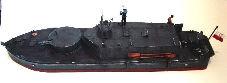

A oto postępy prac. Kanonierka ma 52 cm długości. Wieża na zdjęciu to eksperyment i nowa, lepsza została już zbudowana. Haubica 100 mm to także moja własna robota (rurka ze sklepu dla modelarzy lotniczych i elementy polistyrenu i poksyliny). Łódź to model łodzi szturmowej Wehrmachtu z Dragona, który został przycięty (pracuje nad nią jeszcze). Wieża górna to własna robota z elementami broni od tankietek polskich firmy RPM. Wysokości kazamaty bojowej nie pamiętam, ale powinna mieć jakieś 1,4 metra w rzeczywistości, tak więc figurkom sięgać będzie do piersi.
ZDJĘCIA:
Ponieważ zdjęcia mają parę dni, to jednostka ma już inną wieżę główną i dużo więcej szczegółów (otwarte drzwi do kazamaty, luki w pokładzie, kominki wentylacyjne). Budowę samej jednostki zakończę w ciągu tygodnia.
Aha, skala to 1-35
CZEKAM NA OPINIE.

Budowa kanonierki ukończona. Teraz na warsztat idzie łódka. Niemniej kanonierka została pomalowana na szaro w celu wydobycia wszystkich plam kleju i dokonania drobnych poprawek. Większość elementów kanonierki została zbudowana w oparciu o zdjęcia monitorów rzecznych oraz projekty innych jednostek Flotylli Pińskiej, z braku innych materiałów referencyjnych.
Stan prac - ZDJĘCIA WYKONANE TELEFONEM (Aparat będę miał za parę dni)
Tu nie widać z powodu wypełnienia wejść papierem, ale luki wejściowe mają drabinki zejściowe porobione.
Okienka oczywiście wypełnione maskolem.

Postprzez Kamil Feliks Sztarbała » piątek, 29 sierpnia 2008, 13:54
popracuj, proszę, nad zdjęciami, bo z tego co widać, to jest fajne, ale w sumie widać niewiele, bo fotogramy są cokolwiek nieostre i niedoświetlone. poczytaj: viewforum.php?f=48 moze okazać się pomocne
w oryginale spawy na pokładzie istotnie były tak mało subtelne a blachy poszycia nierówne?

Postprzez Widd » piątek, 29 sierpnia 2008, 13:58
Zapomniałem dodać, że to zdjęcia telefonem zrobione! Cyfrówka mi się popsuła i cyfrowe zdjęcia z ładnym makro będę miał dopiero za parę dni, jak znów pożyczę aparat.
Co do spawów to sugerowałem się zdjęciami innych jednostek - głównie monitorów. Byłem też na okręcie muzeum niedawno i porobiłem zdjęcia szczegółów (okręt tej samej wielkości). Niestety z Kanonierek typu "Z" mamy dziś tylko rzuty boczne i górne, a i to z brakami. Spawy będę jszcze dodawał na dachu kazamaty (zapomniałem o nich). Obie wieże są nitowane. Mała w oparciu o rysunki i zdjęcia Samochodu Pancernego Ursus, a duża w oparciu o identyczne wieże monitorów rzecznych (nitowanie podwójne, naprzemienne tylko na górze wieży i pionowo w dwóch miejscach). Czy są "mało subtelne"? Nie. Pokaże potem jakiej wielkości jest figurka (wysokość kazamaty to około 4 cm) więc wielkość spawów jest moim zdaniem naturalna.

Postprzez Kamil Feliks Sztarbała » piątek, 29 sierpnia 2008, 14:10
Widd napisał(a):to zdjęcia telefonem zrobione!
przy tak marnym oświetleniu i pod światło to jakim aparatem byś nie robił dobrze nie będzie
spawy mnie zaintrygowały, bo w nature musiały by mioec grybośc ręki, ale skoro twierdzisz, ze tak powinno być, to ja się nie sprzeczam, bo sie nie znam na jednostkach pływających

Postprzez Widd » piątek, 29 sierpnia 2008, 14:26
Zdjęcia wrzuciłem na szybko jako pokaz etapu pracy. Poczytałem o fotografowaniu modeli i ide zaraz do sklepu :))) Dzięki :) Spawy na jednostce, którą oglądałem na żywo były dosyć grube (produkcja radziecka :)), więc takie założyłem. Efekt na żywo wygląda dosyć dobrze. poszperam jeszcze na ten temat i się upewnię jak to jest. Docelowo jednostka będzie miała kolor oliwkowy.

Postprzez Widd » niedziela, 7 września 2008, 19:06
Kolejna odsłona prac. Zdjęcia robocze, a robienia zdjęć uczę się ciągle.Wiem, niedoświetlone, ale zdjęcia na szybko. Dobre zrobie jak już będzie wszystko zrobione. Brakuje łodzi, bloczków, linek oraz 4 figurek. Zastrzegam, że ciągle wprowadzam poprawki. To mój pierwszy taki projekt. Wachmistrz - drobne poprawki go czekają oraz brakuje mu lornetki.
