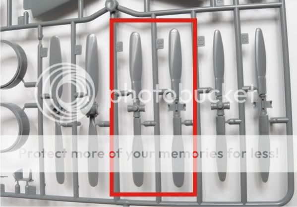

1.Jakie śmigło -na pewno C642S-B40 -rysunki śmigieł do N w polskich źródłach są chyba błędne...śmigło z zestawu Academy w 1/48 chcę zamienić na któreś od Tamiyi ...które ?

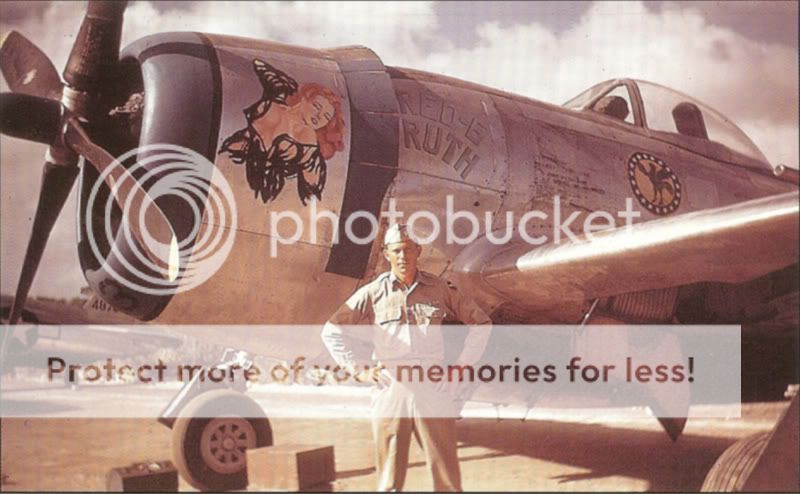

4.Jaka to dokładnie wersja, na pewno: P-47N-1-RE ?
chodzi mi o ten stan z tej sesji zdjęciowej:

1. Śmigło Curtiss Electric 'Paddle Blade', w wersji symetrycznej. Takie śmigło występuje w zestawie Tamiya (przynajmniej w moim Razorbacku ;o) ). Jedyne dzbankowe śmigło, jakie pominął producent to niesymetryczny 'paddle' - kłopot dla kogoś, komu zamarzy się 'D' z taką śmigą :lol: .
2. Nawet na tym zdjęciu widać, że niebieski. Jest sporo kolorowych fotek potwierdzających , że kolor kołpaka to niebieski dzięwiętnastego dywizjonu.

1.To?

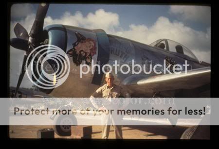

2.Tak, większość maszyn z tej jednostki ma kołpaki w kolorze zastosowanym na osłonie silnika i statecznikach ale:
Na tej stronie jest jeszcze kilka ujęć tego malowania i kilku innych:
http://www.ww2color.com/search/webapps/slides/slides.php?action=view
I bardziej jestem przekonany do czarnego matowego...

1. To!
2. Ponad wszelką wątpliwość widzę niebieski. Spróbuj spojrzeć na tę fotkę ustawiając ostrość w oczach przed lub za zdjęciem. Jak to nie pomoże to jeszcze pozostaje zmienić ustawienia monitora, he, he.

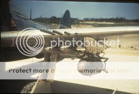

Postprzez iras67 » środa, 20 stycznia 2010, 23:39
Wygląda na to że P-47N-2-RE (jeśli taka w ogóle była ;o) ) miała cztery zaczepy na rakiety po dwa pomiędzy komorą podwozia a pylonem ...
iras67
Posty: 2705
Lokalizacja: Dębica
Re: P47N RED-E-RUTH
Postprzez greatgonzo » czwartek, 21 stycznia 2010, 02:09
Green twierdzi, że była, Kinzey ('In Detail & Scale') też - niech mają! ;o)
Ano faktycznie wygląda, że N-2 to 40% późniejszego standardu, bo chyba darujemy sobie założenie, że zdjęcie przedstawia nieukończoną konwersję.

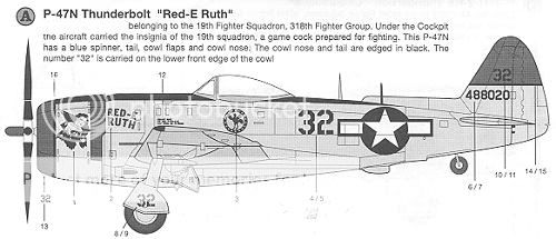

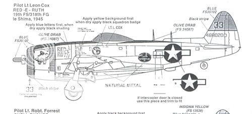

Superscale ma taką interpretację malowania boku :Obrazek
Three Guys Replicas 48015 P-47N taką :
Te drugie kalki polecane i jakościowo znacznie lepsze ,niestety są trudno dostępne.
Egzemplarz ten sam(numer seryjny), inne numery jednostki na stateczniku .Która jest poprawna ?
Zgodne ze zdjęciem w kalkach Superscale jest umiejscowienie godła czarno-żółtego z kogutem pod kabiną...
iras67
Posty: 2705
Lokalizacja: Dębica
Re: P47N RED-E-RUTH
Postprzez RAV » wtorek, 26 stycznia 2010, 18:44
iras67 napisał(a):Superscale ma taką interpretację malowania boku...
Three Guys Replicas 48015 P-47N taką...
Te numery (32 vel 33) to numery indywidualne, a nie "jednostki". Na zamieszczonym wyżej zdjęciu widać, że z tych dwóch jedynym słusznym jest 33. Numeru na osłonie podwozia to zdjęcie również nie potwierdza (a na mój gust nawet w tak pechowym skadrowaniu, powinno). Czyli merytorycznie 3:0 dla Superscale.
