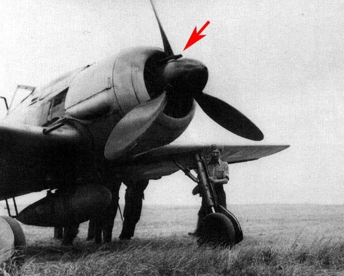

Ciekawe szczególnie jest to o ciężarkach u nasady łopat w śmigle z szerokimi łopatami.
Też mi się wydawało, że jest to część odśrodkowego mechanizmu zmiany skoku łopat, nie balast.
Ktoś z Was może rzucić na to jakieś światło?

Kuba P. napisał(a):Ciekawe szczególnie jest to o ciężarkach u nasady łopat w śmigle z szerokimi łopatami
Szczerze mowiąc łopaty nie wydają mi się w tym przypadku szersze niż standardowe
p.

Masz może pod ręką to foto A-8 Prillera zrobione od przodu?
Tam zdaje się jest właśnie to śmigło z ciężarkami i szerszymi łopatami.

Szczerze mówiąc, myślałem zawsze, że te z ciężarkami to drewniane też są. Że było zwykłe metalowe VDM, drewniane z ciężarkami i drewniane bez ciężarków.
Tu się okazuje, że to z ciężarkami jest metalowe. W każdym razie o ile mi się już nie roi od upału to te łopaty z ciężarkami są znacznie szersze od tych ze standardowego śmigła metalowego.

Kuba P. napisał(a):W każdym razie o ile mi się już nie roi od upału to te łopaty z ciężarkami są znacznie szersze od tych ze standardowego śmigła metalowego.
Natomiast ja zawsze miałem wrażenie, że metalowe było takie samo z ciężarkami i bez ;)

Oto egzemplarz z takim właśnie śmigłem z ciężarkami. I co my o tym myślimy?
Re: Ciekawa dyskusja dot. smigiełek w Fw 190 A
Postprzez Pawel Burchard » wtorek, 13 lipca 2010, 08:45
No ja widzę normalne wąskie metalowe łopaty, tyle że z ciężarkami :) Oczywiście obecność ciężarków powoduje, że wyglądają masywniej ale to wciąż stare dobre metalowe smigiełko z wąskimi łopatami.

Ja już też. Ciekawe do czego w rzeczywistości służyły te ciężarki. Ja obstawiam element mechanizmu zmiany skoku śmigła. Siła odśrodkowa?
Antek poniżej też ma podobne elementy:
Czy ktoś z Kolegów, studentów MEL i osób latających byłby tak miły i wyjaśnił do czego służą i jak to dokładnie działa?

No tak, śmigło o skoku zmiennym sterowanym automatycznie było standardem w Fw 190 już od początku produkcji. Zastanawiam się dlaczego zastosowano takie rozwiązanie z ciężarkami tak późno i na tak niewielką skalę.
W cytowanym wątku na 12och pojawia się info o użyciu ciężarków jako balastu kompensującego dołożenie zbiornika paliwa za kabiną.
Tylko przecież ten zbiornik pojawił się wcześniej a rzekomy balast występuje na niewielkiej ilości maszyn.
Marcin, masz jakąś koncepcję?
Postprzez _iceboy » wtorek, 13 lipca 2010, 13:10
Jeśli mógłbym zabrać głos.
Na 99% jest to wyważenie do zmiany skoku śmigła. Po prostu w tych samolotach zastosowano inną metodę, z mniej skomplikowaną instalacją OLEJOWĄ do zmiany skoku śmigła w piaście i samych łopatach.
W takim układzie do zwiększania skoku śmigła wykorzystuje się częściowo instalację olejową a głównie siłę odśrodkową, rozsuwającą ciężarki (patrz mniej zaawansowane technicznie konstrukcje - powojenne lekkie itp etc.) Wiele samolotów miało również takowe ciężarki schowane pod kołpakiem.
W normalnym układzie (powszechnie znanym i rozpoznawalnym ;o) ) tak jak ma to miejsce w Fw 190 A, śmigło jest sterowane za pomocą układu elektrycznego który zapewnia obie czynności : zmniejszanie oraz zwiększanie skoku.
Dlaczego tak mało i późno? Może po prostu w fabryce zaczynało brakować elementów do bardziej skomplikowanego układów elektrycznego,olejowego czy hydraulicznego i postanowiono wnieść uproszczenia produkcyjne?

W ww. wątku pojawiła się fotka tych ciężarków, niezbyt finezyjny odlew skrecony na dwie śruby.
