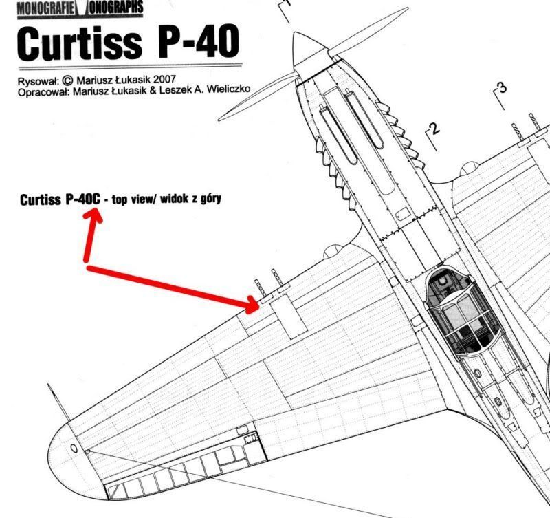

Kupiłem, ucieszywszy się z, co prawda niemałego wydatku, ale niby nowego opracowania Kagero.
Otwieram sobie książeczki a tu - kompletna fikcja:
Skąd autorzy planów to „wytrzaskają”? Zwyczajnie kopiują od innych czy wymyślają „z kapelusza”? :(
Na oryginalnych, dość słabych zdjęciach widać z góry dwie mniejsze pokrywy!
Ale dość. Poszukuję zdjęć, ewentualnie rysunków skrzydłowych przedziałów uzbrojenia wczesnych P-40 (C, Tomahawk II, Hawk 81) posiadających w wyposażeniu po dwa skrzydłowe Browningi.
Potrzebuję też informacje o wyglądzie skrzynek amunicyjnych widocznych w skrzydłach z dołu oraz tych kadłubowych.
Przy okazji: czy komory podwozia głównego w Hawkach AVG miały pokrowce czy nie?

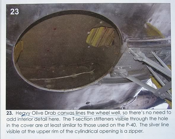

Jest fotka w D&S nr 61 str 70. Jeśli nie masz to podeślę, ale w sumie to nic ciekawego. Lepiej byłoby dla modelu gdyby te pokrowce nie były używane. Nie jestem też przekonany czy to co tam sfotografowali to wierna rekonstrukcja. Jakoś mi się to nie składa z tymi z Life'a.
Edit: o tu jet lepsze zdjęcie tego samego egzemplarza co w D&S:

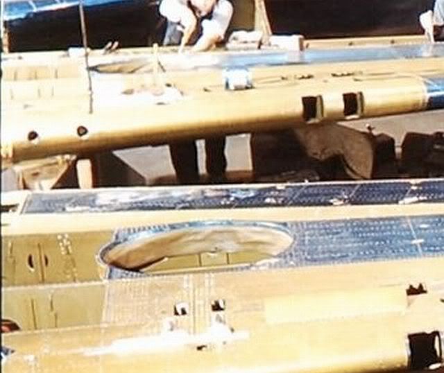

To straszne. Myślałem, że "pokrowce" to tylko pas jak na zdjęciach z Life. A tu na całość? Coś nie tak - na wywróconym Hawku z AVG widać podłużne wzmocnienia blachy "sufitu". W fabryce (wspomniany Life) też tylko pas montują :(

Zresztą otrzymałem zdjęcie przedstawiające pełny, nieuszkodzony, zamontowany pokrowiec w uszkodzonym i wyeksploatowanym paromiesięczną służbą Hawku z AVG (jego skrzydle).

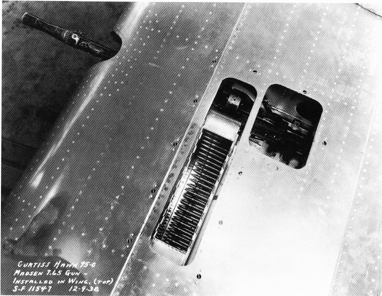

To zdjęcie to szczegóły zamka skrzydłowego km 7.65mm w Hawk 75Q. Nie jest to dokładnie to, o co pytasz, ale przypuszczam, że Curtiss stosował podobne rozwiązania i w P-40B/C - może Ci się przyda:

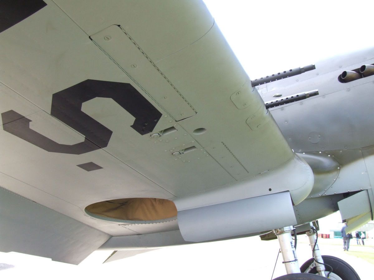

Niestety w Hawku 75 to było inaczej. W Tomahawkach (Hawkach 81) wyposażonych po 2 browningi w skrzydle wyglądało to z dołu (komora amunicyjna) tak:
odrestaurowany P-40B

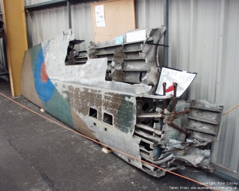

a z góry tak:
skrzydło Tomahawka z Muzeum w Anglii
Co ciekawe osie poprzeczne do cięciwy skrzydła owych otworów nie pokrywały się!
Tak, pokrowiec z tyłu też :)
