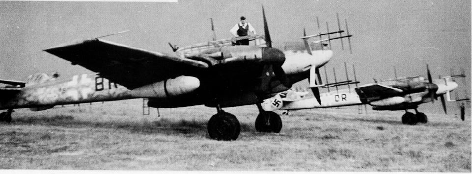

Dość często można spotkać malowane na czarno jedno skrzydło (prawe?) od gondoli silnikowej do końca
Tu ładny przykład:
Monogram 1986

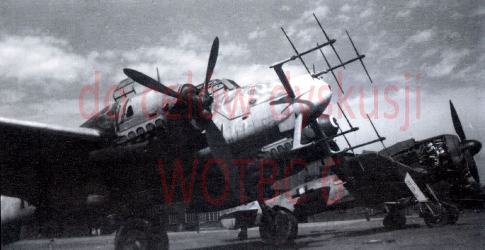

W każdym razie ten samolot, o którym wspominasz, to maszyna W.Johnena znajdująca się na złomowisku w Neubiberg. On jest na moje oko nie tyle cały jasny co może nosić standardowe późne uproszczone malowanie - spód i boki jasne 76, góra i wierzch kadłuba RLM 75. Na to ma naniesoną "siatkę" farbą RLM 76, takie odwrócone plamkowanie ciemne na jasnym tle w rzeczywistości efekt rozjaśnienia ciemnej góry kadłuba.
To ta fura:

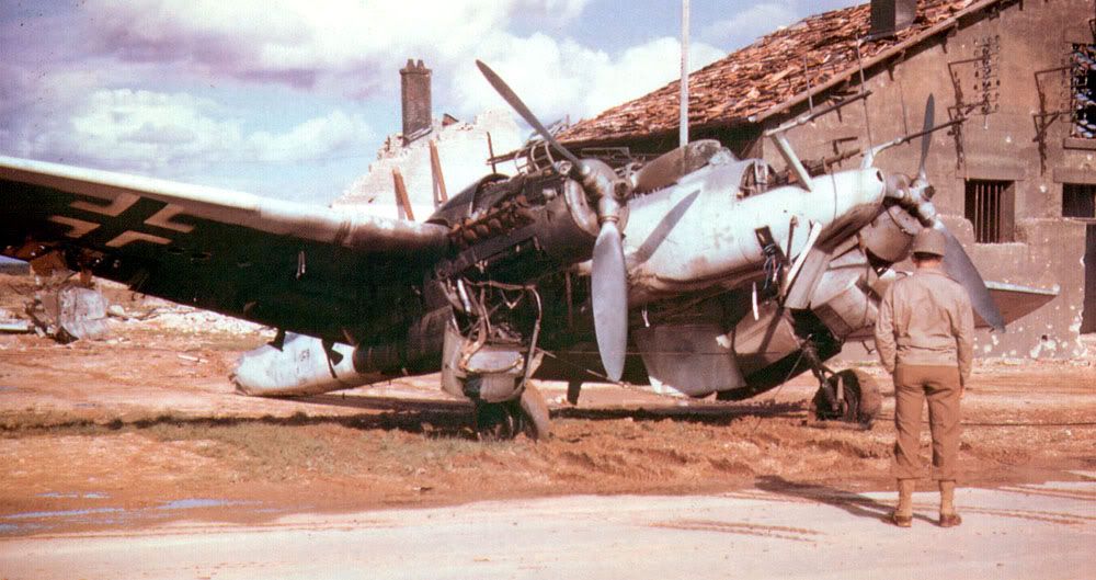

Inny ciekawy przykład późnego G-4 z SN-2d i wydechem Eberspächer:
Malowanie ciekawe, niestety nie wiadomo nic więcej o oznakowaniu samolotu.
