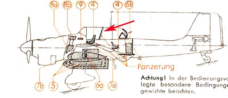

W każdym razie poszukałem dalej, Ju 87 R-1 Bedienungsvorschrift-Fl i znalazłem dwa schematy zaytułowane schemat obciążenia z pancerzem i bez pancerza. Wklejam rysunek ze schematu "z pancerzem"
Strzałką zaznaczyłem to, o czym mowa. Widać też, że płytka pancerna była mocowana pod siedzeniem strzelca i za fotelem pilota.

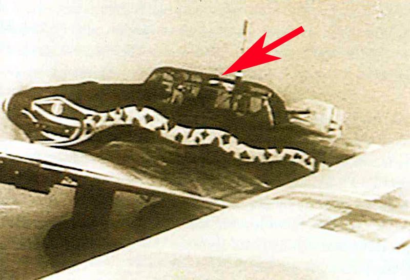

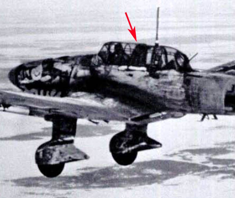

Teraz dwa "moje" Stukasy. Słynny Schlangen-Stuka T6+AN i paszczaty zimowy "żółte G".
Oba jak widać mają płytę za fotelem pilota ale zdjęcia na tyle małe, że nie widać żadnych detali.
Tu poniżej Stuka, który opancerzenia nie ma i widać to wyraźnie:
I teraz mnie interesuje jak wyglądała ta płyta za fotelem pilota. Czy jednolita, czy z okienkami? Czy może to były jakieś rozsuwane elementy?
Ten samolot wygląda na to, ma te trójkątne okienka (jakby jedno widać?)

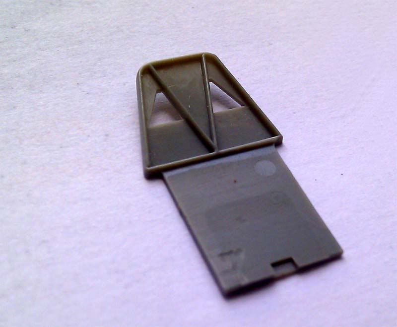

A tak wygląda element modelu:
I pytania takie:
[1] Czy ktoś ma może dobre zdjęcie, rysunek tej płyty?
[2] Skąd Hasegawa wzięła te okienka?
Z góry dzięki,

Postprzez pik » niedziela, 24 czerwca 2012, 15:30
W zeszyciku Squadron Signala "Ju 87 in action" jest taki rysunek, może będzie pomocny. W każdy razie jasny się staje sens "okienek" i wyjaśnia dlaczego na niektórych zdjęciach je widać, a na niektórych nie.
