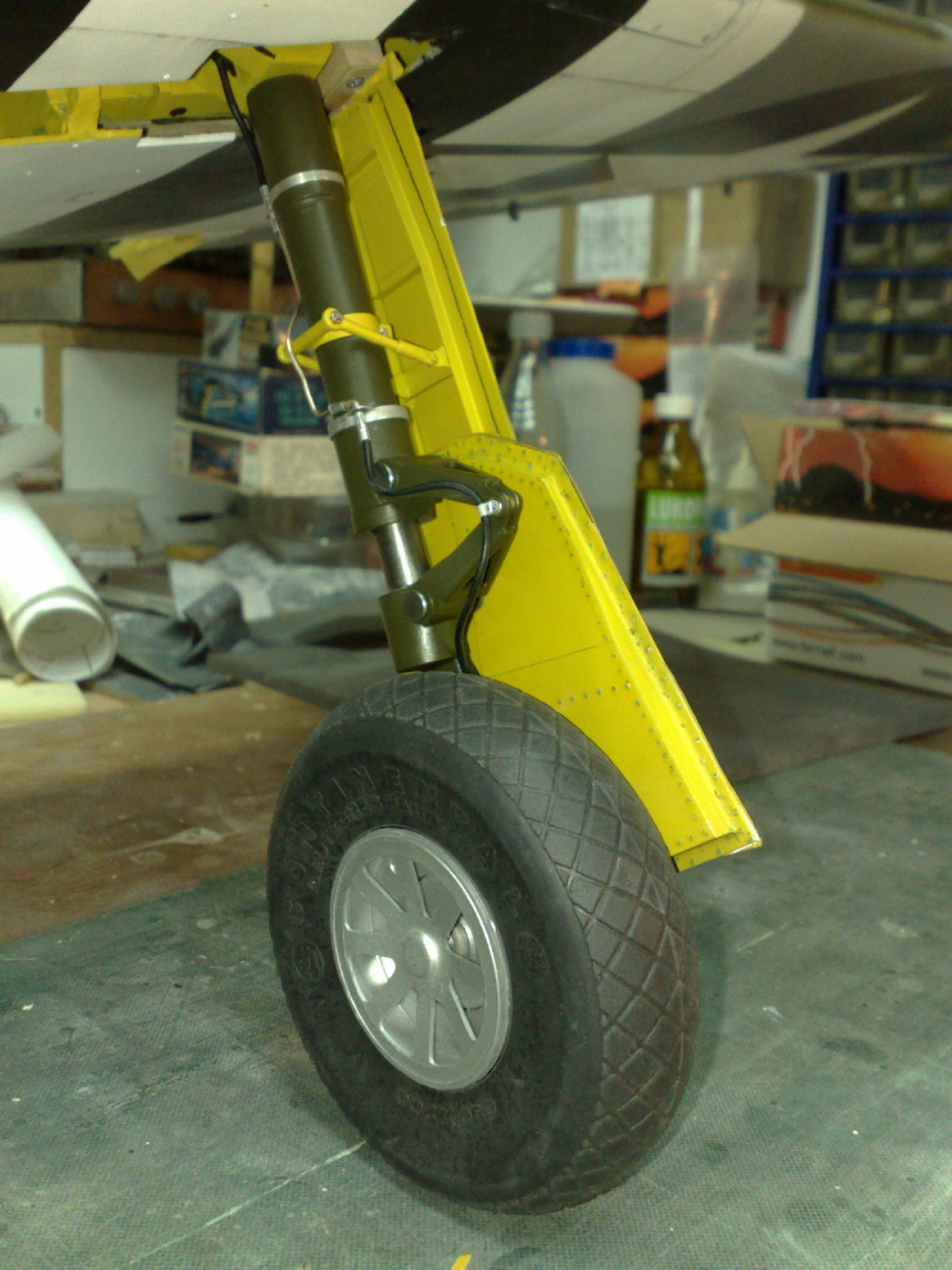

Zacząłem przemalowywać na ZCY, czy o to chodziło?
Pierwsza warstwa położona, jutro 2- raz.

Re: P-47 D-22 nr 226299 UN-B
Postprzez greatgonzo » sobota, 21 kwietnia 2012, 13:40
Z tym, że gniazda lotek i klap w kolorze kamuflażu.

Postprzez mecenass » poniedziałek, 7 maja 2012, 13:37
Cześć,
Prace powoli idą do przodu.
Jak sugerowałeś, tak zrobiłem. Podwozie przemalowane.
Czy o to chodziło?
Wojtek
Postprzez greatgonzo » poniedziałek, 7 maja 2012, 15:30
Chodziło właśnie o to! :)
Zasada była taka, że ZCY wykańczano stałe elementy pokrywy podwozia, a wszystek oddzielny osprzęt miał kolor goleni.
W podwoziu normalną sprawą były różne zmiany wynikające z eksploatacji, czyszczenia różnymi specyfikami i obecnością płynu hamulcowego, który wiadomo co robi z farbą. W eksploatowanym samolocie mogło być różnie, ale tą zasadę widać na wielu zdjęciach.

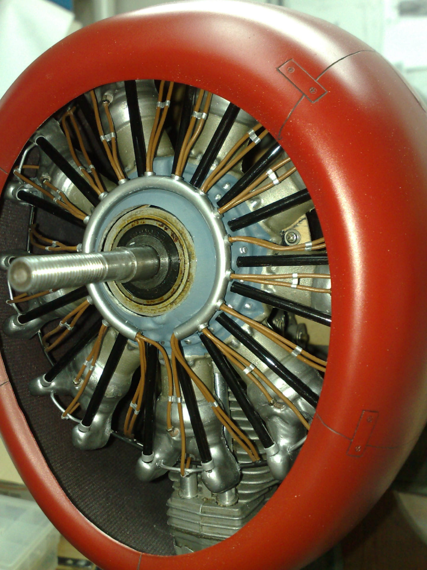

Postprzez mecenass » piątek, 11 maja 2012, 07:39
Gonzo,
Jeszcze jedna prośba, jakich kolorów użyć do pomalowania silnika.
Pozdrawiam, Wojtek.
mecenass
Posty: 83
Dołączył(a): piątek, 14 maja 2010, 10:06
Lokalizacja: Gród Kraka
Postprzez greatgonzo » piątek, 11 maja 2012, 10:59
Pokrywa przekładni śmigła wraz z osłoną pompy olejowej i korpus silnika - Engine Grey
Cylindry - stal chromowo molibdenowa
Głowice- aluminium
Różne przewody i rurki srebrne lub gumowe.
Pokrywki dźwigienek zaworowych - czarne.
Osłony popychaczy zaworowych - czarne.
Iskrownik - czarny.
Rozdzielacze - Engine Grey.
Sterownik skoku śmigła - czarny (widywałem też EG).
Kolektor przewodów zapłonowych - srebrny.
Przewody zapłonowe - koszulka z tworzywa sztucznego - brązowa (ewentualnie czarna, albo metalowy oplot, z czasem oksydujący na zielonkawy kolor).
Kształtki sterujące przepływem powietrza - czarne.
Niektóre elementy bywały różne, ale dla fabrycznego -63 tak będzie najprawdopodobniej OK.
Postprzez mecenass » poniedziałek, 14 maja 2012, 09:00
Witam,
Jak powiedziałem, tak też się spowiadam z tego com uczynił.
No cóż, oczywiście zaraz mnie zakrzyczycie że to nie R-2800 a jeno WASP :x no i będziecie mieli słuszność.
Ale....
Właśnie, ale, niestety posiadam tylko taką wytłoczkę :( i z niej musiałem zrobić choćby namiastkę R-2800.
Wiem, wiem, nie ma wielu szczegółów, rozdzielaczy, iskrownika, drugiego rzędu cylindrów itd., ale muszę iść na kompromis i pogodzić to jeszcze z silnikiem napędzającym model, tak że i masa, i przepływ powietrza jest dla mnie ważny.
No nie jest to mistrzostwo świata :-/ , ale zrobiłem jak umiałem.
Pozdrawiam, Wojtek.

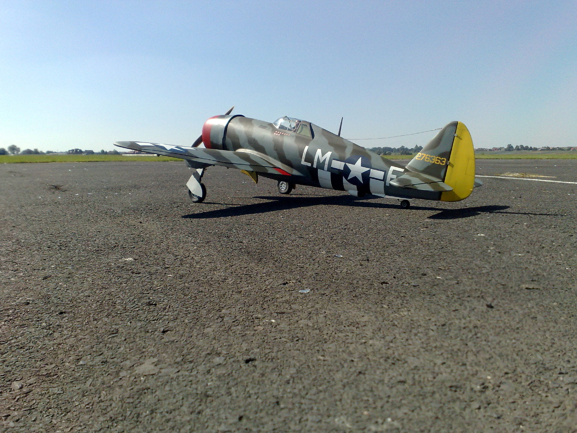

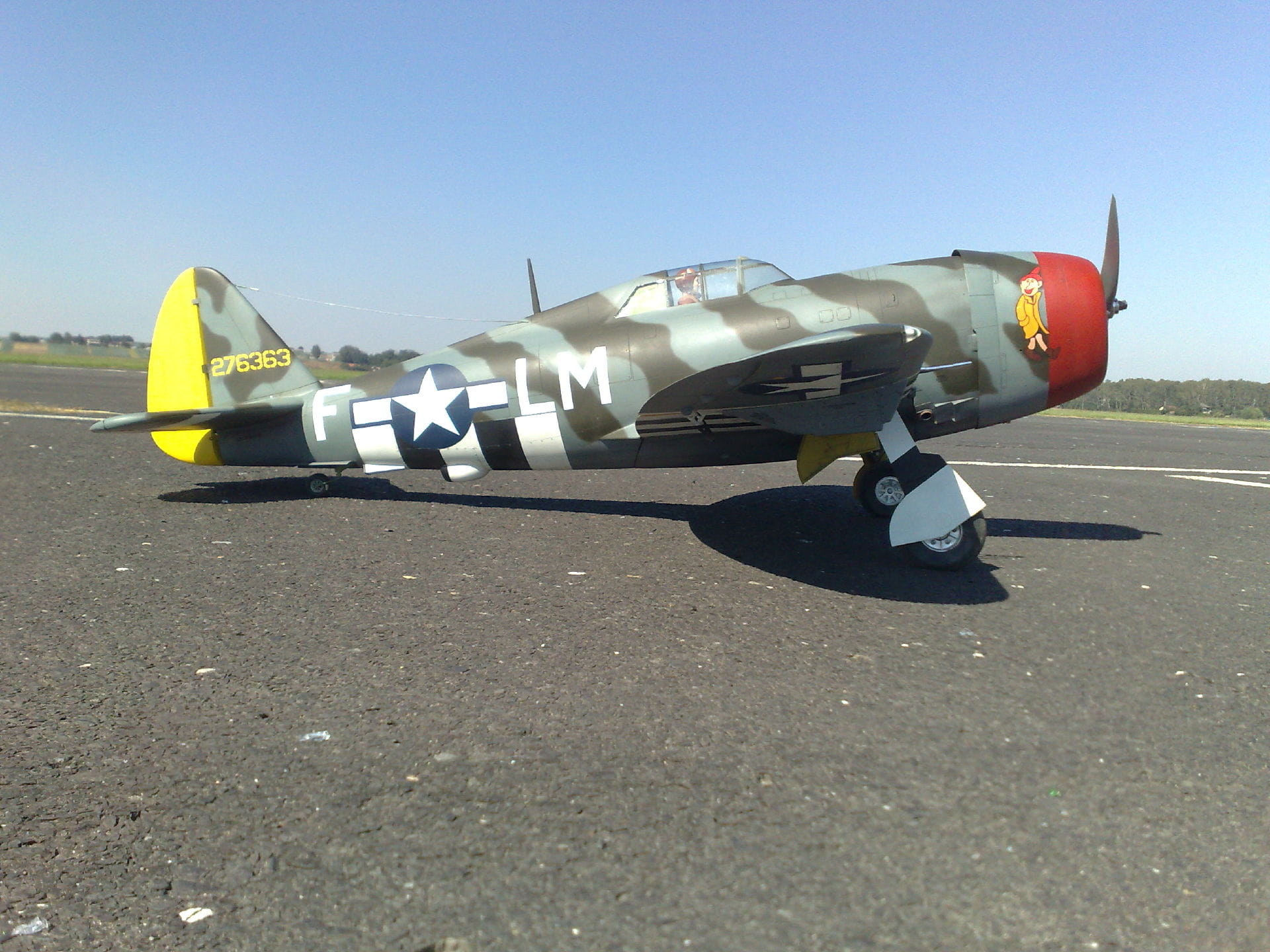

Postprzez mecenass » piątek, 24 sierpnia 2012, 09:21
Witam,
No i poleciał :) :mrgreen: :lol:
Niestety podczas lotu gdzieś mi kołpak odfrunął :shock: :(
A tak się prezentuje na płycie lotniska.
Wiem że cały efekt psuje brak makietowego śmigła :-/ , ale to też zostanie poprawione :lol:
Filmik z oblotu dodam z w przyszłym tyg. bo się "obrabia".
Pozdrawiam, Wojtek.
Postprzez bartek piękoś » piątek, 24 sierpnia 2012, 10:06
Bombowo wygląda! Gratulacje!
Koniecznie podlinkuj jakiś filmik!
I napisz jak Ci się lata. ;o)
Postprzez Aleksander » niedziela, 26 sierpnia 2012, 17:58
To jest właśnie TO w takim "dużym" modelarstwie - nie dość, że zrobiony samodzielnie i "wygląda", to jeszcze lata... Szkoda, że te nasze plastikowe szkraby tak nie mogą.
Fajny - gratuluję pięknego Thunderbolta!
