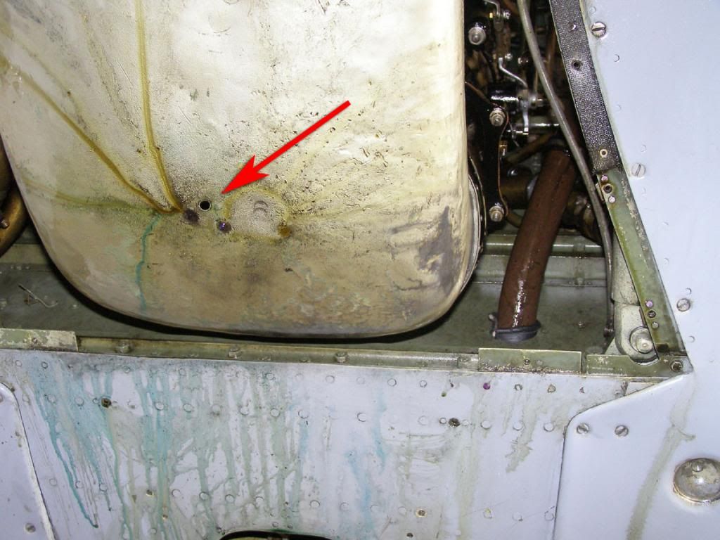

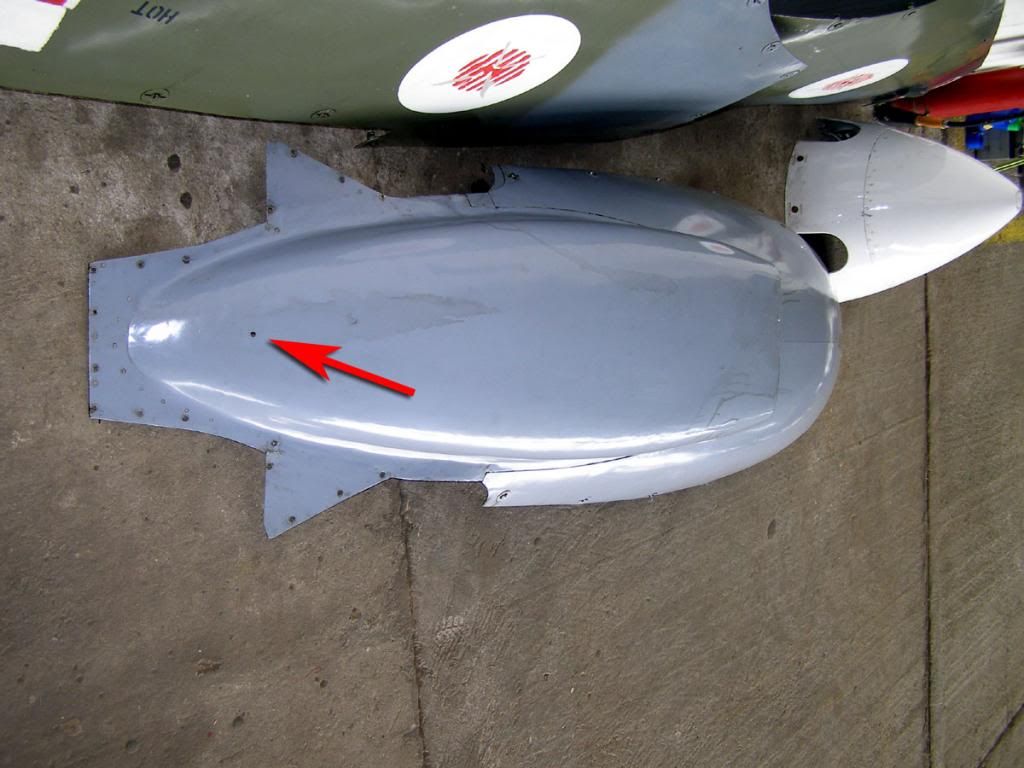

Poniżej zdjęcia dolnej osłony zespołu napędowego oraz kanału powietrza między filtrem a wlotem sprężarki. Widoczne otwory, po jednym na osłonie i na ściance kanału.
Oba wyglądają na umieszczone w najniższym miejscu obu "naczyń" przy założeniu postoju samolotu na ziemi. W wersję z odprowadzeniem kapiącego paliwa nie wierzę, prędzej woda jak pisze Gonzo.
Zdjęcia zrobiliśmy z kolegami w sierpniu 2005 roku, przedstawiają Spitfire Mk VIII MT928 ZX-M podczas postoju na EPBC po awarii zespołu regulatora obrotów śmigła.
Fotografie tego dnia robił Marcin Wręczycki.

Kuba P. napisał(a):Poniżej zdjęcia dolnej osłony zespołu napędowego oraz kanału powietrza między filtrem a wlotem sprężarki. Widoczne otwory, po jednym na osłonie i na ściance kanału.
Woda? Może i między innymi woda.
Tylko po co by ją mechanicy mieli łapać do wiaderka wiszącego pod tym otworem?
Są też zdjęcia, gdzie właśnie przez ten otwór/otwory wycieka brudny , ale dość rzadki olej.
Nie jest to otwór wystarczająco duży, żeby odprowadzić wodę jeśli będzie to np. woda deszczowe, szczególnie w locie...

W paliwo też nie wierzę. Niby którędy miałoby wyciekać? I dlaczego? I dlaczego aż tyle, żeby wiercić dodatkowy otwór w osłonie?
Wierzę w odwodnienie, najniższego punktu miski utworzonej przez osłonę. Możliwości zbierania się tu oleju lub brudu ogólnego chyba nikt nie neguje. Miseczka może jedynie chronić podłoże, na którym stoi samolot, bo zbieranie paliwa na dolewkę też mi się nie widzi.
Nie miałem tego filtra z tylnej półsfery. Jak widać otwór jest. Pożyteczne zdjęcie.

Postprzez K.Y.Czart » sobota, 8 grudnia 2012, 17:04
Schematy instalacji Spitfira dość dokładnie wskazują co, skąd i którędy "kapało". Było tych miejsc dość sporo, choć samych "dziurek" w poszyciu nie było wcale dużo. W instalacji paliwowej swoje "drain pipes" miały np. sprężarka, pompa paliwowa, zbiorniki paliwa, te miały dodatkowo swoje przewody odpowietrzające. Oprócz instalacji paliwowej "ciekło" też z hydraulicznej, olejowej, chłodzenia. Te instalacje też miały odpowietrzenia zbiorników płynów i ujścia nadmiarowe. Niektóre były zebrane w jednej "dziurze", inne miały oddzielne wyloty. Mogło to wyglądać np. tak jak tutaj lub dość podobnie:
A jak widać na poniższym obrazku otwory w osłonie wlotu powietrza do gaźnika mogą służyć nie tylko do odprowadzania wody i jakichś innych skroplin z komory silnika. Ale akurat w tym przypadku jakby czegoś brakuje, i to chyba z tego powodu ;o) *
* Nie ma też tego na zdjęciu Grzegorza, a jest to na zdjęciu krakowskiego Spita Gonza ;o)

greatgonzo napisał(a):W paliwo też nie wierzę. Niby którędy miałoby wyciekać? I dlaczego? I dlaczego aż tyle, żeby wiercić dodatkowy otwór w osłonie?
Sterowanie dozowaniem paliwa opierało się w zasadzie na grze różnicy ciśnień, plus pompka przyspieszacza, a więc o ile przy równych, stabilnych obrotach wszystko trafiało tam gdzie trzeba, to przy manewrach przepustnicą pewne marnotrawstwo musiało mieć miejsce. Nadmiar musiał ściekać w dół.
Miseczka jak najbardziej chroni podłoże i obsługę przed olejem i być może paliwem. Rozlewające się płyny to jednak wbrew zasadom BHP. Wspomniałem o tym, żeby wskazać na intensywność tego wycieku ( skoro obsługa postanowiła skombinować jakiś kubełek) , który miał również miejsce w chwili gdy silnik nie pracował, a samolot stał na kołach.
Wycieki w kanale gaźnika mogą mieć również miejsce z systemu ogrzewania przepustnicy (olejem) i całego gaźnika glikolem. Było więc sporo możliwych przecieków.
