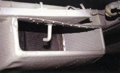

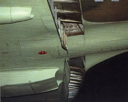

Postprzez ZIO BY NAITT » środa, 21 maja 2008, 21:24
Wychodzi na to że malowano takim kolorem jakim malowano powierzchnie dolne - przed chwilą oglądałem zdjęcia Mk.I i Mk.V - wewnętrzne powierzchnie osłon chłodnic były odpowiednio w kolorach Sky i MSG .
EDIT : rzeczone fotografie :
Zdjęcia z Aerodetail - Spitfire Mk.I-V
PZDR
Ostatnio edytowano środa, 21 maja 2008, 21:36 przez ZIO BY NAITT, łącznie edytowano 2 razy

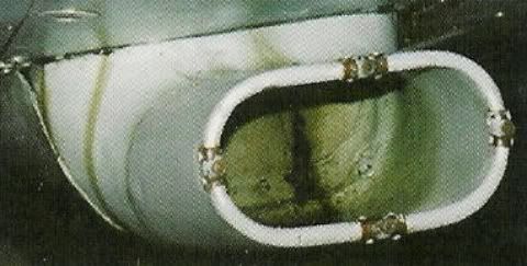

Postprzez Gienek » środa, 21 maja 2008, 22:47
I jeszcze. Całe nieszczęście to brak kolorowych szczegółów tych wojennych Spitów. Zdjęcia takie, które zmieścił Konrad (Aero Detail?) to egzemplarze restaurowane a my już wiemy co to za ziółka! ;o)
Wracając do wersji teoretyczno-logicznej to coś chyba w stylu jak ten wlot (IG wewnątrz i krawędzie trochę do wewnątrz kolorem spodu):
A resztę załatwisz drobnym syfkiem tak, że nikt już nie będzie dokładnie wiedział o co chodzi :twisted:
