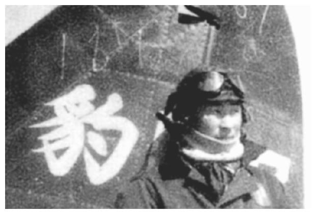

Postprzez ame-iro » wtorek, 10 czerwca 2008, 22:35
A ten trzeci pochodzi z 263 Kokutai.Malowanie jest z początku 1944 roku (marzec).Co ciekawe, oznaczenie jednostki nie jest jak to się zwykło spotykać oznaczeniem cyfrowym.Po prostu, w tamtym okresie każda Kokutai wchodząca w skład zreorganizowanej 1 Koku Kantai otrzymała własną (mającą podnieść morale i dobrze brzmiącą ;o) ) nazwę.Ideogram kanji: 'Hyō' (lampart) oznacza w tym przypadku 263 Kokutai.Takie nazewnictwo jednostek, dotyczyło jedynie tych stacjonujących na wyspach macierzystych.Po przesunięciu ich do służby poza terytorium Japonii zamieniano ideogramy na oznaczenia cyfrowe n.p. 63-192 (263 Kokutai).
Samolot 豹-187 wyprodukowały zakłady Nakajima, a pomalowany był standardowo:ciemnozielony/szary.Nie jestem jednak pewien, czy numer nie był czasem biały:
(za: J.Lansdale/j-aircraft.com)

Postprzez Jostein » środa, 11 czerwca 2008, 22:00
No to teraz "Osiołkowi w żłoby dano..." Tyle, że tu mam nie dwa, a trzy.

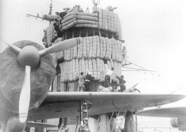

Jako dodatek fotografia przedstawiająca A6M2 na pokładzie lotniskowca zmierzającego w kierunku Hawajów.Osłony podwozia od wewnątrz wg mnie szarozielonkawe:
