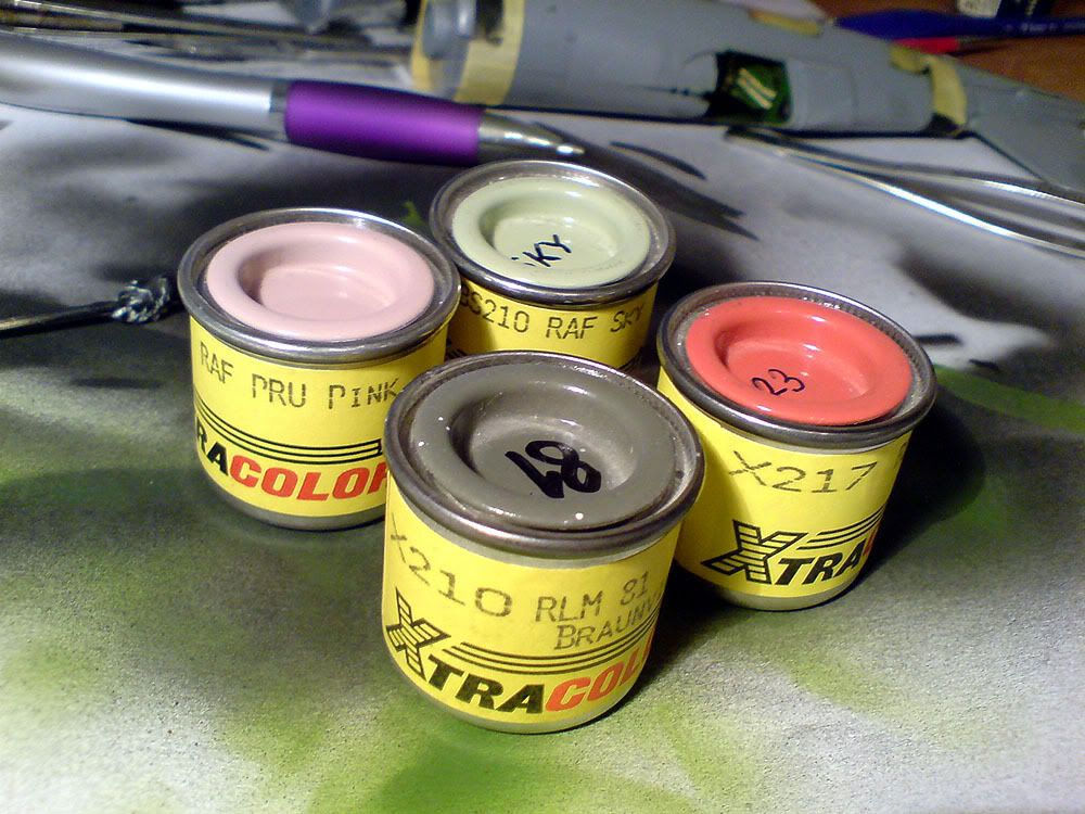

Postprzez Kuba P. » poniedziałek, 13 października 2008, 22:10
Tak na szybko, fotka z warsztatu. Proszę, jakie kozackie kolory Xtracolor produkuje. Wybrałem kilka z brzegu :)
