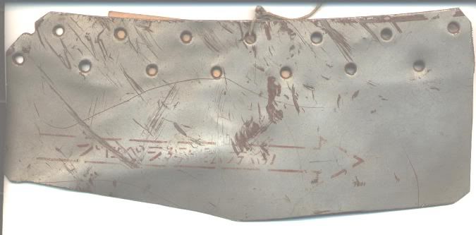

A tu taki przykład srebrzanki na podkładzie (Mitsubishi):
A to, że aluminium było malowane (a na pewno nie było"gołe"):

Postprzez PiotrS » środa, 5 listopada 2008, 11:12
Gienku, czy możesz napisać coś więcej o tej drugiej fotce? W malowanie aluminium jak najbardziej wierzę tylko do tej pory sądziłem że w tak niekorzystnych warunkach w jakich działają samoloty pokładowe raczej potrzebne są bardziej wyrafinowane zabezpieczenia antykorozyjne. Przy tym na żadnej fotce nie mam 'oblezionego' Clauda.

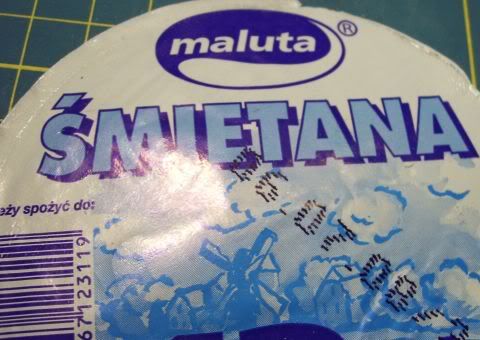

Postprzez Gienek » środa, 5 listopada 2008, 22:19
Bezbarwne nie znaczy nie wyrafinowane!
Może to śmiesznie będzie wyglądało:
Druga strona wieczka jest srebrna. Niby aluminium. Połyskiem i wyglądem zewnętrznym bardzo przypomina rejon tego zmytego hinomaru.

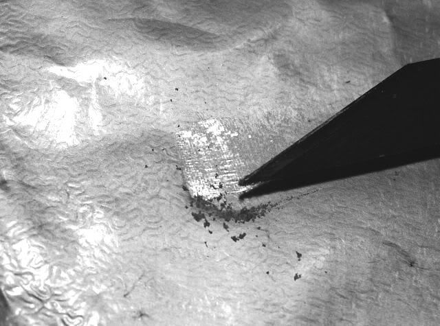

Tu poskrobałem trochę:
Według mnie pokrycie jest tym samym lakierem bezbarwnym – twardym, odpornym na sole, kwasy itp. I oczywiście niezwykle trudnym do usunięcia z aluminium!
Japończycy dość chętnie stosowali lakiery fenolowe. Jak wspomniałem wcześniej słynny Aotake-iro był takim lakierem z dodatkiem pigmentu.
(aktualnie ten używany w przemyśle opakowań to unowocześniona wersja tzw. epoksyestrowo-fenolowy).
