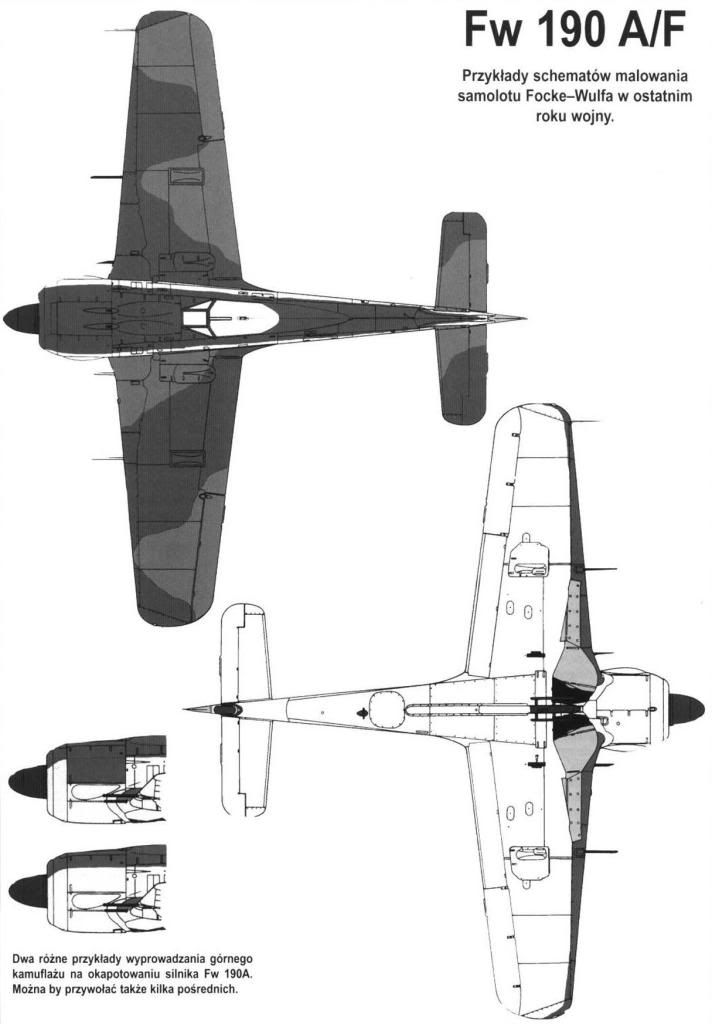

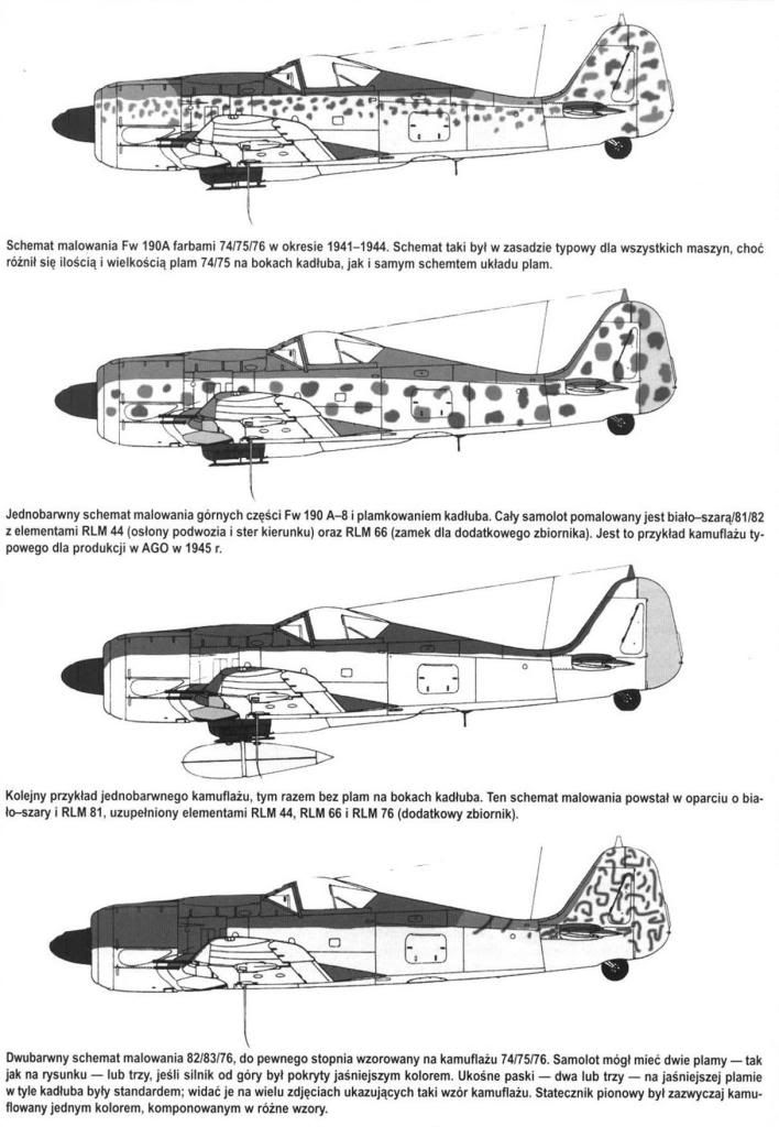

No to tu masz takie jedno do Fw-190
skan z jakiś malowań aj-presu

Postprzez greatgonzo » poniedziałek, 15 grudnia 2008, 02:33
No akurat mnie uogólnienie jest potrzebne. Rzecz dotyczy uogólnienia kamuflażu na najpopularniejszych typach niemieckich myśliwców. W takim ujęciu wszystkie 109 pokazane przez Kubę i połowa 190 pokazanych przez Slasha ma kamuflaż identyczny.
Czy można przyjąć, że to jest ten typ reprezentatywny? Jeżeli tak, to jak wyglądały łączenia kolorów na górnych powierzchniach - przejścia ostre czy łagodne?

Postprzez Kuba P. » poniedziałek, 15 grudnia 2008, 09:25
greatgonzo napisał(a): Czy można przyjąć, że to jest ten typ reprezentatywny? Jeżeli tak, to jak wyglądały łączenia kolorów na górnych powierzchniach - przejścia ostre czy łagodne?
Generalnie rzecz biorąc to taki typ jak pokazałem i widać na tych planszach (brrrr...ale o tych planszach i ich niedokładności to może innym razem :D) to najczęściej spotykany, przewidziany dla jednosilnikowych (adaptowany także dla większych) dziennych samolotów myśliwskich.
Farby nakładano pistoletem zachowując płynne przejścia między kolorami.
