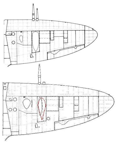

Apropos płata C, czy był on identyczny w wersji V i IX, chodzi mi dokładniej o wypukłość nad wnęką podwozia. Spotkałem się z dwiema interpretacjami tego miejsca w planach:
Ja miałem zamiar popełnić Mk VC (JG937 "B") z 318 dywizjonu wykorzystując płat C dodawany przez Airfixa do konwersji tradycyjnego zestawu MK.VB, ale okazuje się że jest on w tym miejscu całkiem płaski. Zastanawiam się w związku z tym jak go poprawić.

Goleń podwozia w VC była zmodyfikowana w stosunku do tej z VB i koło nie miało takiego pochylenia /wyczytałem o tym chyba na Hyperscale/a więc nie potrzebne było wybrzuszenie na górnej powierzchni płata.
W monografi AJ press Spitfire Cz. 2 na stronie 21-szej jest zdjęcie VC z muzeum w Belgradzie i nie widać tam żadnego bąbla. Ponadto chciałbym zwrócić uwagę na kształt przetłoczenia
na pokrywie zewnętrznego k-mu, ma całkiem inny kształt niż to w VB. Na tym zdjęciu również jest to widoczne. Model Hase Mk. IX w 48 ma to ładnie odwzorowane. Ciągle mam kłopoty z wstawianiem fotografi na forum a więc musicie zadowoloić się opisem.
