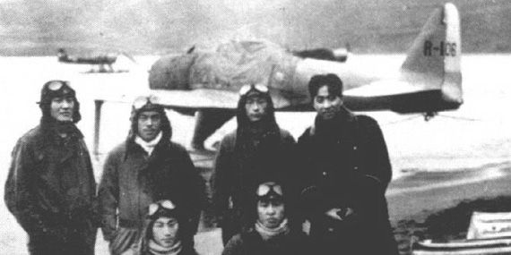

Cześć!
Zabrałem się za Dual Combo Rufe (Hasegawa 1/72). Jeden z modeli ma być w malowaniu z Aleutów, jak tutaj. Mam jednak wątpliwość co do koloru steru kierunku. Hasegawa proponuje żółty, ale czy nie był to tylko inny odcień szarości, wywołany różnym zużywaniem się Ame-iro na blasze i płótnie lub przepłótnieniem sterów po pewnym czasie eksploatacji? Czy na Aleutach Japończycy używali żółtych sterów jako oznaczenia szybkiej identyfikacji? Byłoby to coś nietypowego dla nich...

A koniecznie ma być szary?
Zrób takiego, nie będzie problemów z id :)
Podobno też z Aleutów.

Bardzo nietypowe i mocno wątpliwe. Ale jak w większości przypadków tutaj też nie nabędziesz pewności. Ja bym zrobił mocno rozjaśniony kolor bazowy całego samolotu.
To jest jedna z możliwych interpretacji, tylko chciałbym zwrócic uwagę, że jeśli przyjąć przebarwienie płótna to podobne zjawisko powinno występować na lotkach i sterach wysokości. Aby zachować konsekwencję, należałoby także rozjasnić te elementy.

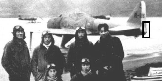

Z pewnością nie jest to przebarwienie płótna bo by był ten jaśniejszy kolor na całej wysokości steru kierunku - zauważalne jest wyraźne przejście kolorów. Ja bym raczej optował za białym bo w tamtym okresie równie często występował jak żółty. Mniej więcej tak:
Mariusz Jarzyna ze Szczec
Posty: 3233
Re: A6M2-N Rufe na Aleutach - kolor steru kierunku
Postprzez RAV » środa, 15 stycznia 2014, 00:52
pik napisał(a):chciałbym zwrócic uwagę, że jeśli przyjąć przebarwienie płótna to podobne zjawisko powinno występować na lotkach i sterach wysokości. Aby zachować konsekwencję, należałoby także rozjasnić te elementy.
Jasne - o tym się już naczytałem i zamierzam tak zrobić. Właśnie pod wpływem informacji o innym kolorze sterów i lotek nabrałem wątpliwości co do żółtego steru kierunku.
Mariusz Jarzyna ze Szczec napisał(a):Z pewnością nie jest to przebarwienie płótna bo by był ten jaśniejszy kolor na całej wysokości steru kierunku - zauważalne jest wyraźne przejście kolorów.
I wszystko się zgadza - dolna część steru była kryta blachą.
Dziękuję wszystkim za wypowiedzi. Oczywiście nie zamykam dyskusji...

Postprzez zegeye » czwartek, 16 stycznia 2014, 15:34
Skin oczywiście jest źle wyrysowany, ale rozjaśnienie akurat jest poprawne.... Ster kierunku w obrębie tego rozjaśnienia był pokryty płótnem, a na dolnej części już blachą ;o) Stąd różnica w odcieniach farby która inaczej się utleniała na tych powierzchniach. Poza tym pokrycie materiałowe zabezpieczane było warstwą lakieru bezbarwnego.... no i pamiętajmy jeszcze o podkładowej farbie na metalowym poszyciu płatowca, której na lotkach i sterze (płótno) pewnikiem nie było.
