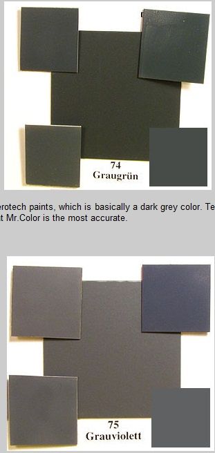

Weźmy ten przykład, bo pokazuje on dość ortodoksyjne podejście do tematu. Ktoś porównał kolory modelarskich farbek z wzornikiem kolorów, który posiada certyfikat autentyczności producenta farb dla Luftwaffe (jednego z kilku!). Ale cóż z tego, jeśli ów producent wskazuje tylko jeden odcień RLM 76, skoro wiadomo, że tych odcieni było co najmniej 3 jak nie 4. Przy czym "odcień" jest tu wyrażeniem mocno umownym, bo rozstrzał był od błękitów, poprzez szarości aż po zielenie!
Trzeba sobie zdać sprawę, że farby produkowano partiami z różnych składników, jakie były dostępne na danym etapie wojny. Krycie poszczególnych mieszanek też było różne, w zależności od tego ile warstw położono i czy użyto podkładu czy nie*.
Nie było jednej ogromnej kadzi danego koloru, z której czerpano przez cały czas!

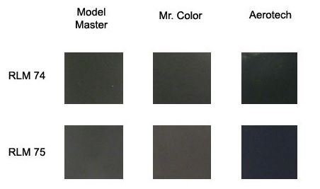

Postprzez niwm » wtorek, 4 listopada 2014, 12:36
net_sailor napisał(a):
Muśtax napisał(a):Tu też możesz luknąć.
http://www.ratomodeling.com/articles/lf ... ar_colors/
* Ostatnio zauważyłem modelarską modę na "rozświetlanie" koloru poprzez położenie go na uprzednio posrebrzony samolot, co ma jakiś sens tylko przy niektórych samolotach Luftwaffe wybudowanych od jesieni 1944 do 1945, gdy z podkładu faktycznie stopniowo zrezygnowano.
Tak patrzę na ten przykład i różnica między RLM 74 i 75 jest moim zdaniem za mała i nie do zaakceptowania dla wszystkich producentów. Przecież na zdjęciach zawsze widać dużą różnicę kolorów.
Ale już nieco niżej te kolory wydają się być ok.. no, może z wyjątkiem RLM 75 w prawym górnym rogu

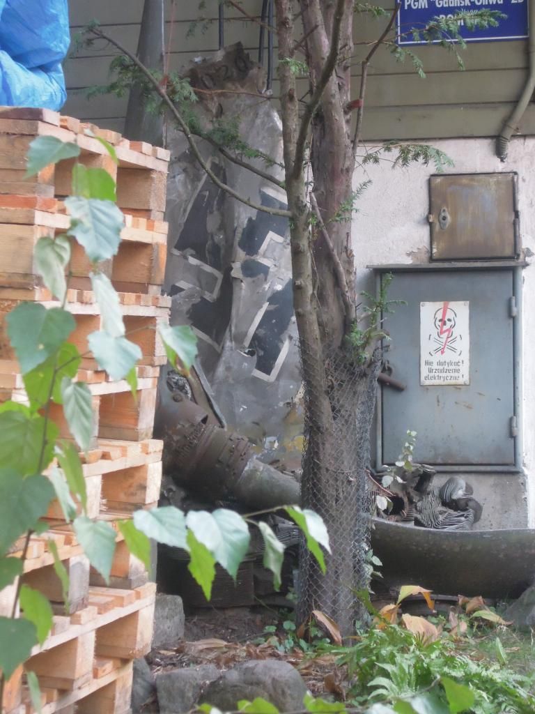

Nie trzeba iść do lasu, resztki Luftwaffe walają się wszędzie: np. 100m od mojego domu w Gdańsku-Oliwie leżą za płotem częsci Me 210. Wątpię jednak aby ich kolor można uważać za miarodajny.. no i jaki to jest? Jeśli RLM 76 to jak widać skrzynka elektryczna była malowana innym odcieniem tego koloru.. bardziej wpadającym w niebieski :mrgreen:

Nie, nic nie ma wynikać. Umieściłem to zdjęcie tak przy okazji, bo pomyślałem sobie, że może wśród Forumowiczów jest ktoś kto spowodowałby aby Muzeum Lotnictwa porozumiało się w tej sprawie z Klubem Płetwonurkowym Rekin, bo mi się to nie udało. Tam jest ponoć problem z transportem, a żal mi jak widzę te części niszczejące pod gołym niebem od wielu lat, a teraz jeszcze tam się zaczął remont dachu. Wolałbym je oglądać raz na kilka lat, ale ładnie wyeksponowane i zabezpieczone niż codziennie zza płota..

Postprzez Dorotka » czwartek, 6 listopada 2014, 21:44
niwm napisał(a):
Dorotka napisał(a)::)
I co twoim zdaniem miałoby z twojego długiego wywodu wynikać?
Acha...

Postprzez shadowmare » piątek, 7 listopada 2014, 01:52
Ja bym odkupił te części na twoim miejscu, może nie będą chcieli dużo i albo po prostu przeskoczyłbym płot i zajumał :lol: Świetnie byłoby mieć w domu coś namacalnie związanego z historią a nie tylko plastikowe zabawki.

Postprzez shadowmare » piątek, 7 listopada 2014, 09:36
greatgonzo napisał(a):Porażka.
Przecież żartowałem :). Szkoda, że takie rzeczy leżą i gniją zamiast być gdzieś schowane.
