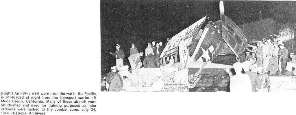

co do Hellcatów
znalazłem w in action takie zdjęcie
bardzo podobna sytuacja, rozładunek hellcatów 24 lipca, USS Thetis Bay przybył do USA 13 lipca więc nie jest to rozładunek samolotów z tego lotniskowca.Widać za to, co to są te skosy na statecznikach i jak uszczelniano łączenia blach. Widać tez jak ciemne były F6F w trójbarwnym kamo (nie licząc teej dziwnej jasnej domalówki na górze kadłuba i stateczników), przez ta fotę skłaniam się jednak do teorii że wszystkie hellecaty na pokładzie były w trójbarwnym kamo tylko z takiego ujęcia nie jest to jednoznaczne.
