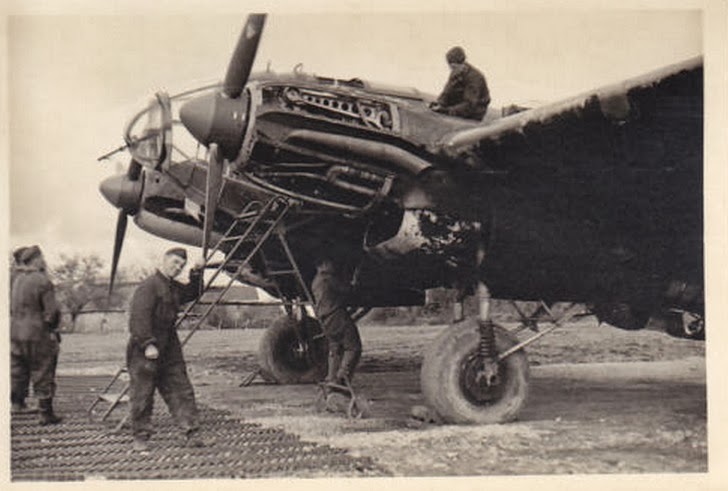

Znany i lubiany, choć stary model He 111 Monogram/Revell ma dość widowiskowo skopany kształt osłon silników. To z grubsza udało mi się ustalić i prawdę mówiąc korekta oznacza zrobienie tych elementów od nowa...
Mam dwa takie modele, jeden w budowie jako PZPR przecieracz szlaku i drugi w szafie, docelowo H-20. Ten drugi chciałbym już potraktować z sercem stąd robię sobie listę błędów zestawu, a że He 111 znam bardzo słabo - prośba o wsparcie, na tą chwilę mam to:
[1] Błąd w osłonach silników, zbyt mało wybrzuszone tuż za kołpakiem śmigła, źle zrobione chłodnice oleju
[2] Śmigła VS-111 - kształt
Podejrzane są jeszcze kształt gondoli pod kadłubem i usterzenie poziome. Programowo nie ufam "planom" ale może ktoś lepiej obeznany w temacie ogarnął konfigurację podziału blach i lokalizację wzierników na skrzydłach? Podobnie okienka i gondole?
Czy warto inwestować w vacu osłonę kabiny Squadron kiedy myślę o H-20/H-22?

Z gondolą jest tak, że przyda się zestaw Squadrona bo to co jest w zestawie jest w najlepszym przypadku do wersji wczesnych. Inna jest w H-5/6 i jeszcze inna będzie w H-11/16/20. Osłona kabiny też się przyda bo od H-11 była zmodyfikowana (więcej elementów przeszklonych na górze, tablica przyrządów została przeniesiona z góry kadłuba). Squadron dodaje też osłonę grzbietowego MG 131 (od H-11). Tak, że warto się zaopatrzyć.
Osłony silników to najsłabsza rzecz w tym modelu, zdecydowanie. Zacząłem jakiś czas temu coś przy tym dłubać i wydaje mi się że jest to do ogarnięcia. Jeszcze jedna rzecz - od H-16 (ale nie we wszystkich) usunięto oprofilowania łączenia stateczników z kadłubem, warto na to zwrócić uwagę.

Od wersji H-16 wprowadzono uproszczony system produkcji tylnej części kadłuba co pociągnęło za sobą zmianę ułożenia blach pokrycie, to trzeba by sprawdzić w modelu i ewentualnie poprawić, z Heńkami to ogólnie tak jest że konfiguracje trzeba sobie pod konkretny samolot dobrać, uzbrojenie, zamki powieszeń, kształt rur wydechowych.
Do błędu modele jeszcze trzeba dodać nieprawidłowy kształt centropłatu, powinien dochodzić do kadłuba pod kątem prostym a w modelu jest pod skosem.
Oszklenie nosa też jest trochę zkaszanione, w zależności czy w nosie był montowane działko czy karabin, obrotnica miała inny kształt, w sumie to obrotnica Ikari dla karabinu aby była ruchoma , przy działku w związku na większy odrzut było ono ruchome aby na jarzmie.
Dodatkowo osłona w modelu jest cała obła a w oryginale od strony pilota była ona graniasta, i to jest bardzo charakterystyczny element.
