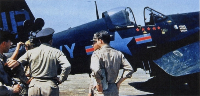

Potrzebuję pomocy. Na warsztacie mam w tej chwili Pirata z Hobby Bossa w wersji nocnej i posiadam do niego maski do wymalowania oznaczeń ale nijak nie wiem jaki kolor zastosować, chodzi o tą maszynę:
oznaczenia są jakieś zielonkawe jakby w kolorze SKY ale chyba nie do końca.
tu z kolei są w jakimś odcieniu niebieskim
a we współcześnie prezentowanym na pokazach samolocie są białe - co z uwagi na to, że był to myśłiwiec nocny wydaje mi się mało prawdopodobne
Jest ktoś może kto wie jakim kolorem wymalować te oznaczenia????
P O M O C Y

Ale tam....
Standardowym systemem pod koniec WW II było malowanie oznaczeń tylko kolorem białym, za niebieski robił kolor samolotu, GSB.
Po wojnie wrócono do malowania pełnych oznaczeń z czerwona wstawka choc nie w 100% przypadków. Przepisy zmieniały się dość często, co za tym idzie było sporo zamieszania.
W czasie wojny w Korei, samoloty które operowały w nocy, ten z malowanki HB na przykład miały przygaszony kolor biały. Nie było na to jednolitego sposobu ani jednego koloru, białe elementy były po prostu pomalowane bardzo cienka farba GSB. Po angielsku pisało się to "washed over". Dla tego nie było dwóch samolotów które by tak samo wyglądały. Czasami było to mocniejsze, czasami słabsze, czasami jednolite, czasami w plamy. No i jak zwykle nie wszystkie nocne samoloty miały ten zabieg wykonany. Zależało to od widzimisię oficerów z danego lotniskowca lub lotniska, bardzo opcjonalne.
Czyli jak zwykle, nie było jednego słusznego sposobu. Postaraj się znaleźć wojenne zdjęcie samolotu który chcesz zrobić i wtedy będziesz wiedział na pewno.
Tym ostatnim zdjęciem wcale się nie przejmuj, ten samolot jest przemalowany tylko na zewnątrz. Kolory w miejscach składania skrzydeł są totalnie bzdurne.

Postprzez marssolpol » niedziela, 17 lipca 2016, 22:16
Na stronie 90 książki "The Vought F4U Corsair a comprehesive guide" SAM Publication jest zdjęcie tego samolotu dokładnie w takich barwach - kolor gwiazdy i napisów "niebieski" (nie sky) ale wydaje mi się że to jakieś przekłamanie kolorów na zdjęciu. Poniżej jest zdjęcie podobnego Korsarza i kolor gwiazdy i napisów jest jak osłony radaru czyli raczej biały a na tamtym zdjęciu osłona jest też w takim niebieskawym odcieniu - postaram się jutro wrzucić skan.

Postprzez dewertus » niedziela, 17 lipca 2016, 23:25
Jak Czarek pisał - praktycznie dowolny odcień błękitnoszarego będzie dobry (ja bym wziął dowolny odpowiednik FS35450 lub ruskiego AMT-17)

Obiecany wczoraj skan (SAM Publication "The Vought F4U Corsair a comprehesive guide"):
To górne zdjęcie dotyczy opisywanej maszyny - jednak wg mnie jest tutaj jakieś przekolorowanie - też np woda pod samolotem jest zbyt niebieska.
