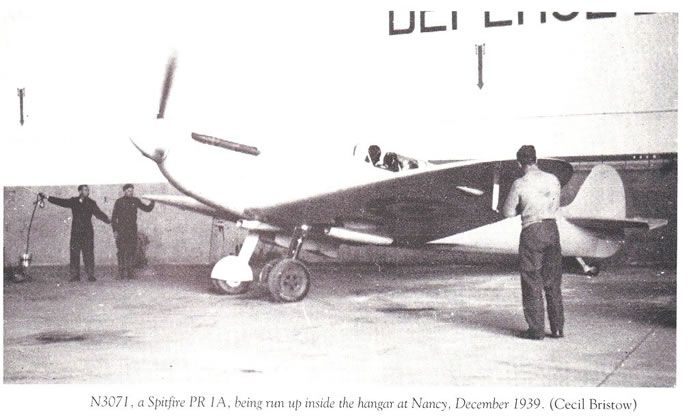

Ok, po dobie nauki wiem tyle że zrobienie X czyli Mk.IV to wielka niewiadoma. Skupiam się na groszkowym N3071 i wiem tyle że Pavla jak zwykle jakieś g... serwuje w instrukcjach.
Primo ten egzemplarz miał kamery w skrzydłach w miejscu uzbrojenia. Dwa razy F.24 z obiektywami 5 calowymi. Wszyscy robią je jako schowane w całości w skrzydłach bez żadnych opływek/bąbli.
Co do linii podziałowych to faktycznie są przekazy o szpachlowaniu i zaklejaniu łączeń blach taśmą (o gazetach nie wyczytałem). Reasumując za chiny nie wiem jak zrobić ten płat i ile zostawić z rysunku detali które daje Edek (trochę tego szkoda)

Jurek Greinert napisał(a):Primo ten egzemplarz miał kamery w skrzydłach w miejscu uzbrojenia. Dwa razy F.24 z obiektywami 5 calowymi. Wszyscy robią je jako schowane w całości w skrzydłach bez żadnych opływek/bąbli.
...tymczasem na zdjęciach widać bąble :mrgreen:
Tu więcej informacji, także zapis zmagań modelarza ze szpachlowaniem skrzydeł.
https://www.britmodeller.com/forums/index.php?/topic/235003028-spitfire-pria-n3071-airfix-172/

Postprzez Jurek Greinert » sobota, 24 października 2020, 21:34
A tu nieco więcej informacji i zdjęć:
https://www.britmodeller.com/forums/index.php?/topic/234946653-sidney-cottons-spitfires/
Weź prosze popraw zdjęcie bo nic nie widzę. Ja znalazłem to:
To N3117, chyba braciszek i widzę tylko obiektywy na granatowych ringach rondli
Pozdrawiam Jurek

Postprzez GrzeM » sobota, 24 października 2020, 21:52
No dobra, jestem pacanem. Wnękę na koło (czerwona strzałka) wziąłem za wystający bąbel na kamerę. Zgoda, nie ma tam bąbla, obiektyw zapewne jest na rondlu (żółta strzałka).
Przepraszam za zamieszanie. :oops:

Postprzez Mac Eyka » niedziela, 25 października 2020, 18:00
W wypadku wczesnych PR to trzeba mieć zdjęcia dokładnie danego egzemplarza gdyż "braciszek" może różnić się szczegółami. One wszystkie były budowane "rzemieślniczo" a nie seryjnie.
