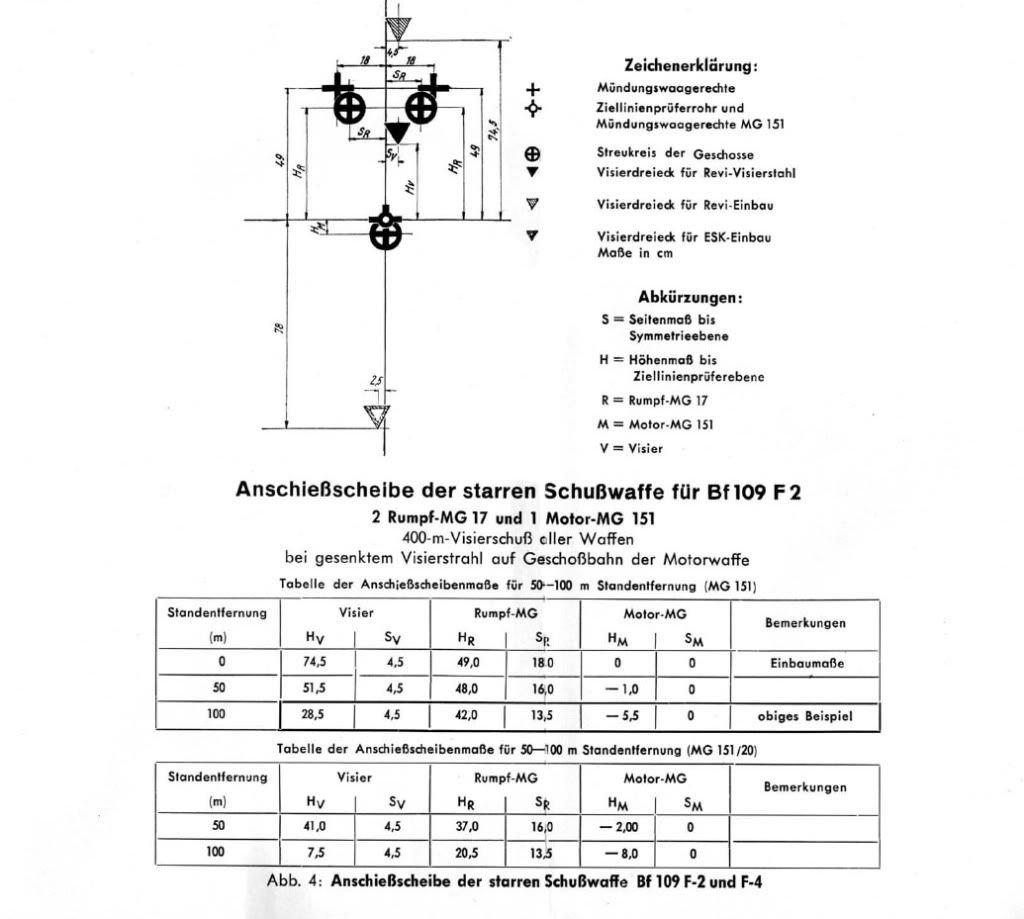

Postprzez Kuba P. » czwartek, 20 października 2011, 15:15
greatgonzo napisał(a):Tego ostatniego nie jestem pewny, bo nie przypominam sobie zdjęć z tarczą poharataną pociskami, za to kojarzę takie, gdzie uzbrojenie ustawia się w miejscu wykluczającym strzelanie.
http://www.messerschmitt-bf109.de/displ ... ummer=5521

Postprzez Kuba P. » piątek, 21 października 2011, 08:28
Jaro_Su napisał(a):Mało kto kto nie strzela zdaje sobie z tego sprawę, że już na 50m strzelając z broni małokalibrowej jest różnica pomiędzy osią celowania a osią lufy. ...
Podobnie w samolocie, skoro oś celownika jest jeszcze dalej od osi działka czy karabinu - to właśnie oznacza to zgranie "punktu" celowania na 300 czy 200m.....
...uwgzlędniając także inne tory lotu pocisków działek i karabinów.
Poniżej obrazeczek:
