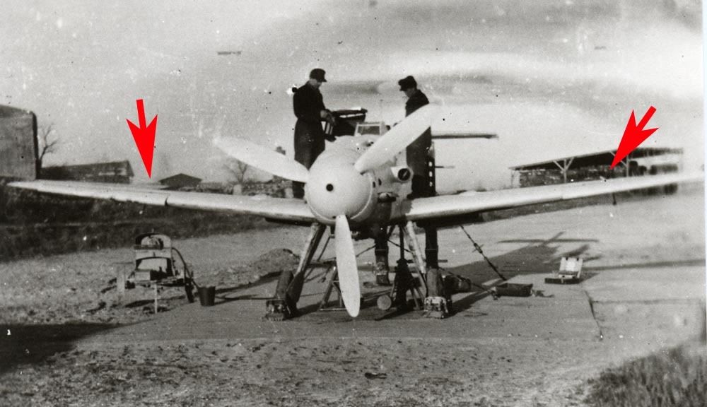

Panowie, zerknijcie do instrukcji Bf 109. Sloty są proste jak cep. Dosłownie. Wyrafinowany pomysł ale wykonanie proste i genialne w tej prostocie.
Tu proszę, Null-neun na kozłach i sloty otworzyły się pod swoim ciężarem:
Re: Bf 109 w barwach szwajcarskich - 1/48 Hasegawa
Postprzez Grzegorz2107 » piątek, 23 grudnia 2011, 00:33
Czy można się spodziewać, że po usunięciu kozła i postawieniu maszyny na trzech kołach, sloty wrócą do zamkniętej pozycji o ile ich prowadnice są w dobrym stanie?
A tak w ogóle czemu ten null-neun taki biały? I śmigło i kołpak...Albinos?

Postprzez Kuba P. » piątek, 23 grudnia 2011, 00:38
Grzesiu, bardzo ciekawe są te Twoje filozofie. Ale to już się nudnawe robi.
Odpuść. Wszystko zostało napisane.
Po opuszczeniu na koła ten 109 zaśpiewa Stille Nacht.
Po to jest biały.

Ad rem - sloty co do zasady otwierały się nie jak zawiasy na ziemi, tylko kiedy opływ powietrza wokół płata zmieniał się - co skutkowało gwałtownym pogorszeniem jego siły nośnej - wtedy wyskakiwały. Wysysało je. Sloty zostawały otwarte. Ich położenie zmieniało się i zmieniał się też opływ powietrza na skrzydle. Korzystnie oczywiście.
Na ziemi ich położenie było absolutnie dowolne. Jak położenie każdego ruchomego, swobodnie poruszającego się elementu płatowca. W kołującym po trawie 109 te sloty sobie swobodnie skakały, jak samolot się rozpędził i siła nośna na skrzydłach rosła to ustawiała je we właściwe położenie.
Jakby pilot gwałtownie ściągnął drążek czy rzuciłby maszynę w ciasny zwrot na niskiej prędkości - sloty same wyskoczą i potem zaraz się schowają jak opływ powietrza na to pozwoli.
Tyle.

Pozycja A - samolot na ziemi.
Strzałka czerwona - kierunek w którym porusza się slot
Strzałka niebieska - kierunek w którym porusza się rolka mechanizmu
Pozycja B - samolot w powietrzu (slot utrzymuje tylko napór powietrza, na koźle sloty się wysuwają)
Wierzę, że mechanizm ten był zawsze zadbany i chodził "pod paluszkiem", ale z układu konstrukcji raczej miał tendencje do samoistnego schowania się, niż wysunięcia. Wszystkie niecodzienne sytuacje, jak też po wykonaniu "zakrętu", czy hamowania pewnie się zdarzały, ale wówczas sloty były raczej ręcznie chowane. Dlatego napisałem na początku, że nie powinny być wysunięte (CHOĆ MOGŁY). Na tym rysunku oba wahacze są w pozycji "do tyłu"!
Niemniej z wiedzą oparta na przypuszczeniu, a myślę, że tak to działało, ja osobiście nie napisałbym nikomu, że pisze bzdury. Ale to ja.

To z instrukcji czego jest? Emil jakiś? Nieco inna konstrukcja, bardziej skomplikowana z wałkiem stabilizującym. Tylko zaciemniasz problem, który jest niemalże tak prosty jak zasada działania wagi szalkowej.
Niemcy uprościli proste i w G-6 serii 163xxx z wiosny/lata 1944r , której to wyroby trafiły do Szwajcarów konstrukcja prowadnic slotów była zupełnie inna. Prostsza. Zasady działania slotu to nie zmieniało, upraszczało jego budowę i jeszcze bardziej jasne jest, jak to działa.

Januszu, ale wracając do tematu i problemu slotów Bf 109 G - Twój szkic przedstawia zupełnie inną konstrukcję mechanizmu slotów. To coś właściwego dla 109 E. Nie G.
Jak pisałem wyżej i z przykrością powtarzam - zasady działania nie zmienia, konstrukcję owszem.
