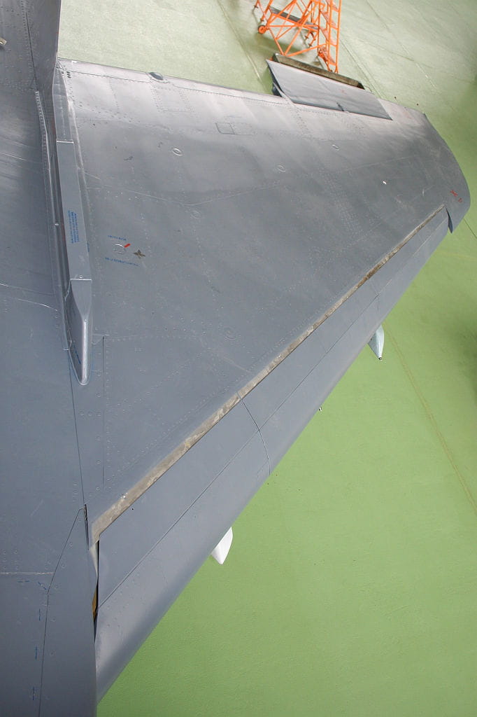

Maciek, trochę danych na temat kątów wychylenia powierzchni sterowych:
- kąt wychylenia klap przednich 20°
- kąt wychylenia klap tylnych 25°
- kąt wychylenia lotek ±20°
- kąt wychylenia steru kierunku ±25°
- kąt wychylenia statecznika poziomego +15° oraz -35°
- kąt wychylenia hamulca aerodynamicznego górnego +56°
- kąt wychylenia hamulca aerodynamicznego dolnego -60°
No i kilka zdjęć klap przednich w pozycji wychylonej:

Postprzez Maciek_66 » poniedziałek, 1 kwietnia 2013, 22:48
Dziękuję bardzo.
Wygląda to nieźle, choć trochę niedomalowane. Zamierzam zrobić samolot z podwieszonymi rakietami, otwartą kabiną, bez otwartych luków. Tak dla pewności, jeszcze raz - klapy i stery mogę wychylić? I hamulec? Nie było żadnych blokad, czy czegoś takiego? Bo czytałem, że niektóre samoloty tak miały, że pewne konfiguracje były niemożliwe (poza naprawami i przeglądami oczywiście).

Postprzez nobie1973 » wtorek, 2 kwietnia 2013, 02:08
Tak jak wcześniej napisałem w warunkach nie występowania ciśnienia w instalacji hydraulicznej możliwe jest wychylenie wszystkich powierzchni sterowych na samolocie… każdym. Także na dobrą sprawę każda konfiguracja jest możliwa :mrgreen: , np. również taka:
W MiG-u 29 przy włączonej instalacji hydraulicznej i podwieszonym dodatkowym zbiorniku paliwa i wypuszczonym podwoziu, nie otwiera się hamulec aerodynamiczny. Klapy przednie wypuszczają się automatycznie przy wypuszczeniu podwozia, a stateczniki poziome mogą wychylać się asynchronicznie (pełnić rolę lotek) przy lotach z prędkościami naddźwiękowymi w takiej sytuacji lotki są blokowane. Jak widzisz pewne ograniczenia eksploatacyjne mogą powodować niemożliwe niektóre konfiguracje samolotu, ale dotyczy to tylko samolotu podczas jego lotu, a nie samolotu który znajduje się na ziemi z wyłączonym silnikiem ;o) .
