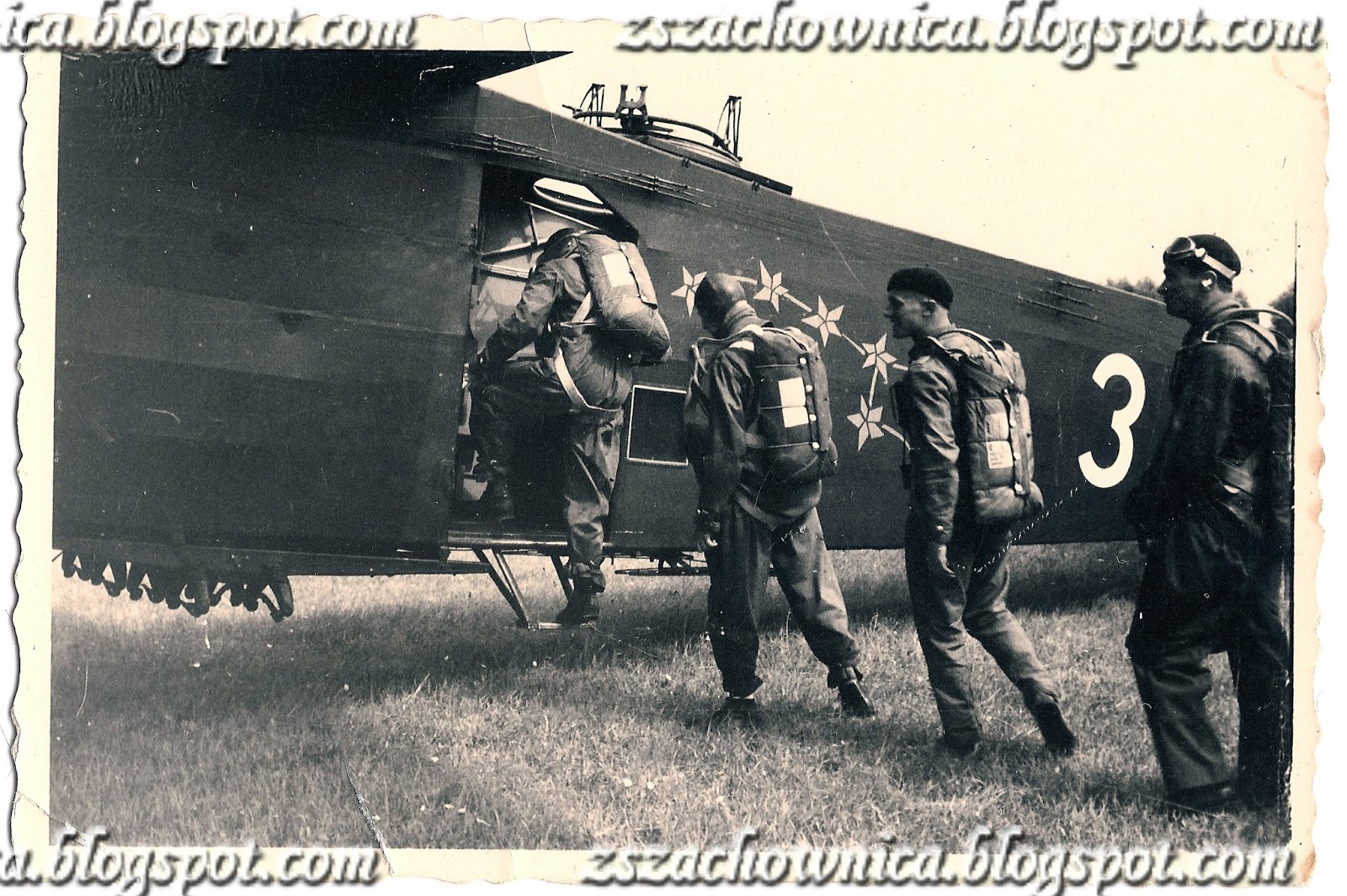

Postprzez GrzeM » poniedziałek, 21 lipca 2014, 16:44
Jest też zdjęcie Fokkera z Wielką Niedźwiedzicą, do którego wsiadają spadochroniarze. I on też ma cośtam pod spodem.
