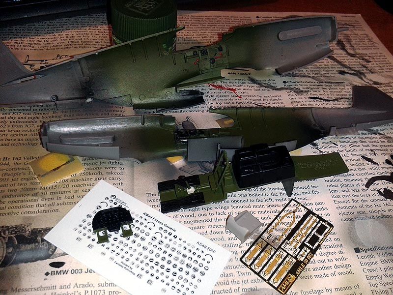

Bardzo chętnie. Właśnie siedzę i podmalowuję szczegóły, jeszcze fotel z pasami czekają na złożenie i malowanie oraz tablica na widoczne tu kalkomanie. Jak to będzie już gotowe to wrzucę kilka lepszych zdjęć a już teraz serdeczne dzięki za wszelkie uwagi i podpowiedzi.
zdjęcie robocze przy lampce biurowej zrobione bigosem, tak to wygląda na ten moment na dowód, że coś pracuję. Właśnie zabieram się za wycieniowanie nieco zbiornika. Kolor kabiny wyszedł za ciemny na zdjęciu, oryginalnie jest nieco ciemniej niż to co widzę na wzorze z monitorka ale nie aż tak.

Fajnie, ale co to za Mustang? Bo teraz to trochę jakbyśmy rozmawiali o FW 190A. Jak pomalować i wyposażyć FW 190A, hę?
No i wiele tu nie widać, przy czym niech nikt nie myśli, że nawiązuję do tematu jakości zdjęć.

Ok - jasna sprawa.
Mustang ma być w wersji B, osłona kabiny "birdcage", malowanie USAF pudełkowe: P-51B, 43-6500, 486 FS/352 FG/8 AF, RAF Bodney, UK, June 1944
Sam zestaw to Academy/Accurate Miniatures.

A, zatem B-5 z wmontowanym zbiornikiem paliwa. Skąd oni biorą te malowania? Znam tylko dwa zdjęcia tego samolotu. Na jednym stoi w drugim planie, a na drugim jest już po korektach umiejscowienia oznaczeń i przeróbce limuzyny. Podaje się, że zewnętrzne końcówki skrzydeł od spodu były NMF. Nie wiem zupełnie z jakiego powodu miałoby tak być, a na tych zdjęciach nic nie widać w temacie.
Zbiornik paliwa pokryty był rodzajem gumy, tworzywa o barwie czarnej z odcieniem czerwono brązowym (niektórzy piszą, że czerwono brązowy, w zasadzie czarny ;). Warto odróżnić go od sprzętu radio.
Fotel na zdjęciu wygląda jak amerykański fotel eksportowy z czasów, kiedy jeszcze eksportowano samoloty. W B-5 montowano sklejkowe fotele Shick Johnson. Ciekawe także przez to, że malowane DDG.
Przed podstawą drążka od strony ogona (edytowałem, bo mi się strony pomyliły, teraz jest OK) jest jeszcze poprzeczny pas sklejkowej posadzki.
Nie widać wyposażenia kabiny. Jeżeli jest tam box sterowania IFF i box detonatora, to są one zbędne.
Zestawu nie znam. Inne elementy na życzenie, lub 'na podglądzie'.
