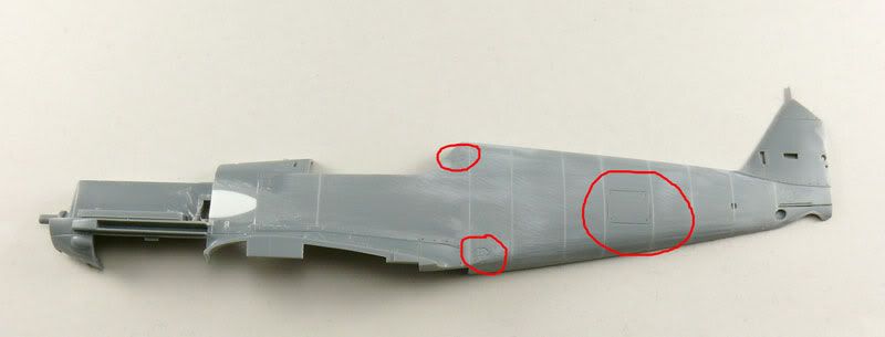

Męczy mnie ten Me V13 - wyszpachlowany na gładko. Zastanawiam się, że jakieś panele inspekcyjne musieli zostawić. Itak bok kadłuba na zdjęciu wygląda tak, jakby nawet tego luku i stopni nie było:

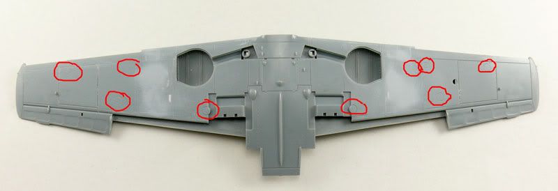

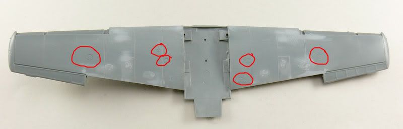

A w skrzydłach to któreś z tych paneli musiały chyba być:
Czy się mylę?

Kadłub: uchwyt i stopień zaszpachlowane, ale tak, że widać było ich zarys na wypolerowanej powierzchni (wysłałem Ci chyba zdjęcie dr Wurstera w kabinie V13 i tam widać uchwyt). Proponuję zaszpachlować a potem przemyć wacikiem nasączonym w zmywaczu Wamodu tak żeby linie były lekko zapadnięte. To samo z lukiem radio (samego radia nie było - brak masztu i linek anteny).

Na górnej pow. skrzydła na pewno możesz zaszpachlować wziernik dla przewodu kamery ESK2000a mocowanej na lewym skrzydle (w widoku z góry jest to górny przykadłubowy).
Pozostałe wzierniki pośrodku skrzydeł służą do regulacji napędu lotek. Taką regulację przeprowadza się raz na jakiś czas więc można założyć, że w toku przygotowań do rekordowego lotu lotki zostały wyregulowane a wzierniki zaszpachlowane i do sprawy nie wracano. Jednak należy traktować to jako domniemanie.
Maciek_66 napisał(a):Obrazek
Dolne powierzchnie.
Wzierniki na krawędzi natarcia służyły do regulacji mechanizmu slotów. Moje domniemanie jak w przypadku lotek tzn. zaszpachlować.
Wzierniki na styku lotek i klap to fikcja! Bezwzględnie zaszpachlować.
(uzasadnienie tutaj: viewtopic.php?f=3&t=4490&p=48283&hilit=lotki#p48256 )
Wzierniki przy chłodnicach są do regulacji klap. Także sugeruję szpachlowanie.

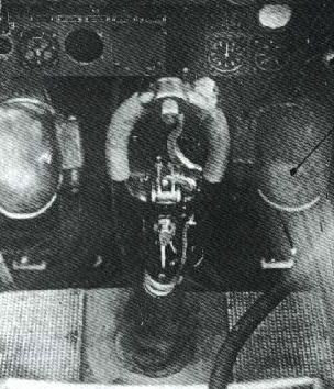

Ale pozostaje kwestia drążka sterowego. W B na stronie Moskita i 109.lair.hobbyvista.com drążek jest taki:
Więc pytanie - czy przerobić, czy pozostawić tradycyjny:
Obrazek?
Zdjęcia pochodzą ze strony 109.lair.hobbyvista.com .

Podpowiedzcie coś z tym drążkiem sterowym, please! W kilku miejscach piszą, że te prototypy powstały z wersji B. A w B były chyba te podobne do tych w Spitfire (nie wiem, jak się to nazywa). No to wygląda, że duża szansa jest na to, że był właśnie takiego typu. Czy się mylę bardzo?

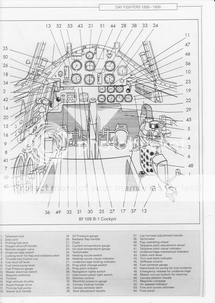

Postprzez meser6 » sobota, 8 maja 2010, 22:22
Tu masz Maćku rysunek z książki ''German Aircraft Interiors"
A co do tego drążka w stylu Spitfire'a to wg książki występował on w pierwszych seriach produkcyjnych
