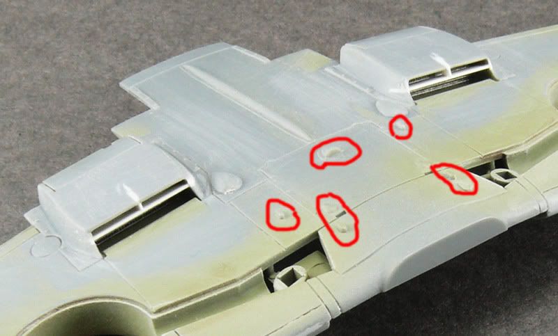

Postprzez Maciek_66 » sobota, 18 grudnia 2010, 22:27
Jakoś ciągnę te Messery i kolejne mam pytanie. Co to są te wystające elementy na spodzie, które zaznaczyłem na czerwono na zdjęciu poniżej? Czy nie uważacie, że rozsądnym byłoby ich usunięcie w wersji wyścigowej?

Postprzez net_sailor » poniedziałek, 20 grudnia 2010, 09:20
To wszystko jest potrzebne inaczej samolot daleko by nie poleciał. :)
Środkowy wlot powietrza służy do chłodzenia zbiornika oleju (który, inaczej niż w późniejszych wersjach, znajdował się w kadłubie przed wiatrochronem). Łezkowate przetłoczenia na tym samym panelu osłaniały wystające elementy odstojników w układzie paliwowym. Obok tego panelu, po lewej (patrząc na samolot stojący "na kołach"), jest wylot z układu olejowego (otwór przelewowy jak mniemam). Dalej, między goleniami podwozia, znajdują się dwa otwory spustowe do awaryjnego zrzutu paliwa (rozmieszczone symetrycznie). No i element najbliżej z przodu, to otwór wyrzutowy zużytego oleju. Otwory te mają kształt oprofilowanych "kominków", więc warto nawiercić je w środku, aby dodać im realizmu.

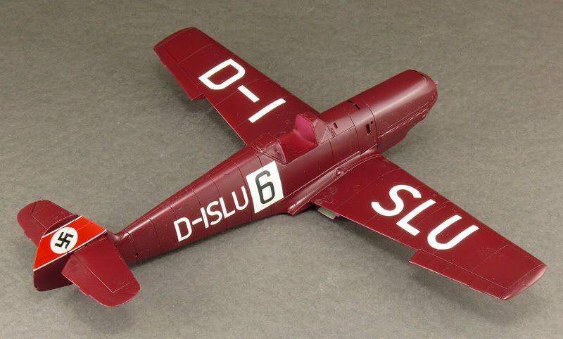

Postprzez Maciek_66 » niedziela, 15 maja 2011, 10:32
Malują się, zdjęcia z wczoraj po zdjęciu masek:

Postprzez piotr dmitruk » niedziela, 15 maja 2011, 11:40
Czyż Mesiek nie nabrał elegancji w tym kolorku?

Re: Messerschmitt 109 V13/V14
Postprzez Jacek Bzunek » niedziela, 15 maja 2011, 11:45
Bardzo fajnie się ogląda.

Postprzez Aleksander » niedziela, 15 maja 2011, 21:52
Wygląda niesamowicie - zupełnie inny samolot się z niego zrobił!
