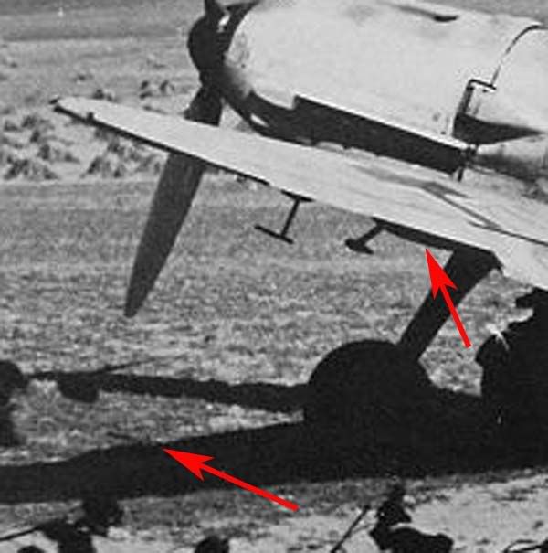

Tak może koło tematu, widziałem dziś na drugim PWM Twój post o samolocie Gallanda.
Malowanie jest znane od dawna, tylko wersja jest opisywana błędnie jako E-3. Według Jochena Priena to E-1, a Jochen Prien jest pierwszy po Bogu na świecie, jeżeli chodzi o historie użycia Bf 109.
http://www.markstyling.com/bf109es2.htm
W tym linku to pierwszy od góry.
Góra kadłuba i skrzydła od góry zostały pokryte jednym kolorem i na to nałożono wężyki w kolorze ciemniejszym. Dół i boki samolotu to na 90 % RLM 65. Ten bazowy kolor góry to albo RLM 02 albo RLM 75, który był dość jasny w rzeczywistości i tak wychodzi na zdjęciach. Wężyki albo RLM 71 albo RLM 74. Żadnych innych, bardziej dokładnych informacji na temat malowania tego egzemplarza nie ma i pewnie już nigdy nie będzie.
Naprawdę myślisz, że to E-1? :)
http://messerschmitt-bf109.de/display.p ... ummer=1567
Re: Bf 109 E - kilka pytań.
Postprzez Georg01 » czwartek, 4 lutego 2010, 20:42
Dałbym głowę że to E-3 :D . Przyzwyczaiłem się do E-3 i to siedzi w głowie. Ale z dokumentów Gruppe pewnie wynika, że w sztabie mieli wtedy E-1. Może poprzednik Gallanda lubił E-1 i Galland tylko odziedziczył samolot ? Nie znam żadnego zdjęcia tej maszyny, które pokazuje przednią krawędź skrzydła z lufami działek. Prien pisze, że jest to najprawdopodobniej E-1, ale też pewności nie ma. Werk Nummeru nie widać na zdjęciach.

Postprzez net_sailor » czwartek, 4 lutego 2010, 21:01
Tutaj się z Kubą zgadzam. Na zalinkowanym zdjęciu widać podskrzydłowy bąbel osłaniający bęben amunicyjny działka - jakiego dowodu jeszcze trzeba? Gdyby Ci przyszła na myśl chłodnica oleju to tutaj jest niemal identyczne ujęcie gdzie widać i bąbel i chłodnicę:
http://www.me109.info/display.php?a=e&fid=6066

Postprzez Kuba P. » czwartek, 4 lutego 2010, 21:05
Widać i osłonę bębna działka i cień jego lufy.
Jeśli chodzi o ten samolot na zdjęciu to jest to E-3.
Chyba, że znów trafiło się jakieś manipulowane zdjęcie... ;o)

Postprzez Georg01 » piątek, 5 lutego 2010, 13:18
Też patrzyłem wczoraj na to zdjęcie w książce Priena i mam identyczne obserwacje. Jest działko w skrzydle. W opisie co do tego egzemplarza Prien użył dokładnie określenia "moglicherweise" czyli że jest możliwe, że jest to E-1 W.Nr 4820. Pytanie, czy rzeczywiście to E-1 ze skrzydłem E-3 po "przejściach", czy normalny E-3. Samolot jest całkowicie przemalowany od góry, co może sugerować, że coś się z nim działo, że trzeba było malować. Być może również, że E-1 W.Nr 4820 Gallanda to ten z godłem Hellhunda pod kabiną.
