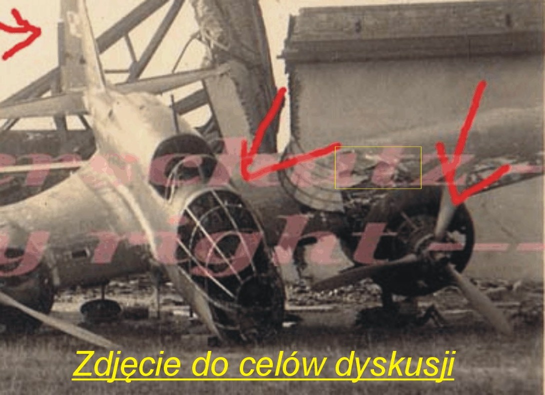

Postprzez Bogdan Stanek » sobota, 1 maja 2021, 20:42
Poszukiwań ciąg dalszy
Kto z Was wie, lub przypuszcza, jak ubrać na Łosia zaznaczoną na zdjęciu osłonę?
Wygląda na jedną z osłon za silnikiem ale połączona jest z inną osłoną.
Razem tworzą całość, której nie umiem przypasować.
Sądząc po nosku skrzydła i osłonie "przygoleniowej", jest to część obudowy silnika na lewym skrzydle
Bogdan Stanek
Posty: 836
Dołączył(a): sobota, 17 września 2016, 16:07
