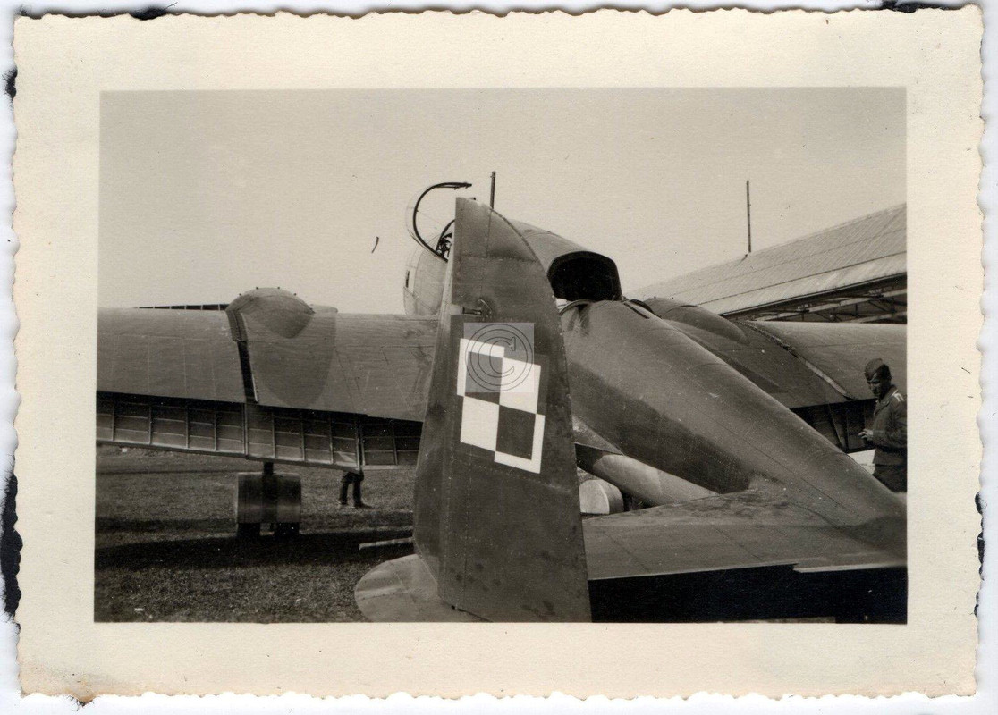

Krzysiek Kowalik napisał(a):W planach kiedyś kiedyś mam jeszcze jednego Łosia. Od czasu do czasu wertuje sobie neta pod tym kątem i ostatnio trafiłem na zdjęcie którego wcześniej nie widziałem. A że omnibusem w tym temacie nie jestem stąd mam kilka pytań :)
1. W pierwszym być może zamykającym już dyskusję: Czy zdjęcie to nie jakiś fotomontaż? A jam Ci jest pelikan :lol:
2. Co to za błotniki na kołach podwozia? to po prawej stronie widoczne między statecznikiem a kadłubem w jakimś dziwnym ustawieniu, czyżby zdemontowane?
3. Na skrzydłach są jakieś różne odcienie farby- są znane jakieś inne zdjęcia z widocznymi różnicami? Na stateczniku poziomym też widać jakąś nienaturalną linię odcięcia koloru...
4. Co to za szpary na skrzydłach zaznaczone na żółto?
5. Czym są te rozsunięte elementy na stanowisku tylnego strzelca?

Postprzez Bogdan Stanek » sobota, 19 lipca 2025, 21:14
ad 1
zdjęcie nie jest fotomontażem ale jest retuszowane
ad 2
błotniki to jednostkowy przypadek z odpowiedzią w pytaniu
ad 3
cień na stateczniku poziomym to zapewne efekt oświetlenia lewego statecznika pionowego,
za to ciemne plamy za gondolami są bardzo tajemnicze i trudno mi to wytłumaczyć.
widać je na wielu innych zdjęciach tego samolotu, np na tym.
ad 4
"szpary" pomiędzy skrzydłami doczepnymi centropłata i skrzydła zewnętrznego, są miejscami gdzie chowają się żebra zamkniętych klap,
na zdjęciu brak jest owiewek tego połączenia skrzydeł
ad 5
elementy w kabinie strzelca , wg mnie, to: po prawej pasy strzelca ,są zamocowane pod kaemem / wystawione na zewnątrz/
a po lewej obrotnica kaemu, zdjęcie tego samolotu na którym taki element leży pod kadłubem, więc może to jest to.

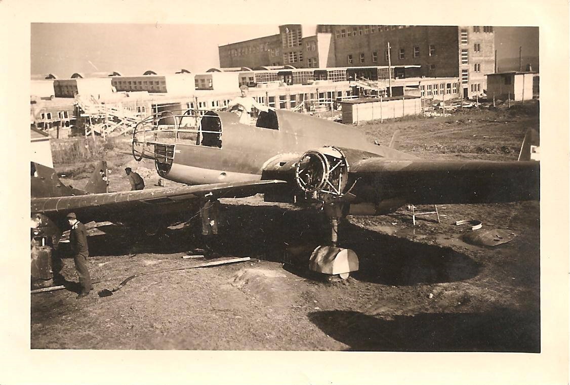

Bogdan Stanek napisał(a):ad 2
Gdzieś to już było tłumaczone, że te “błotniki” to osłony zakładane w fabryce na koła na czas remontu

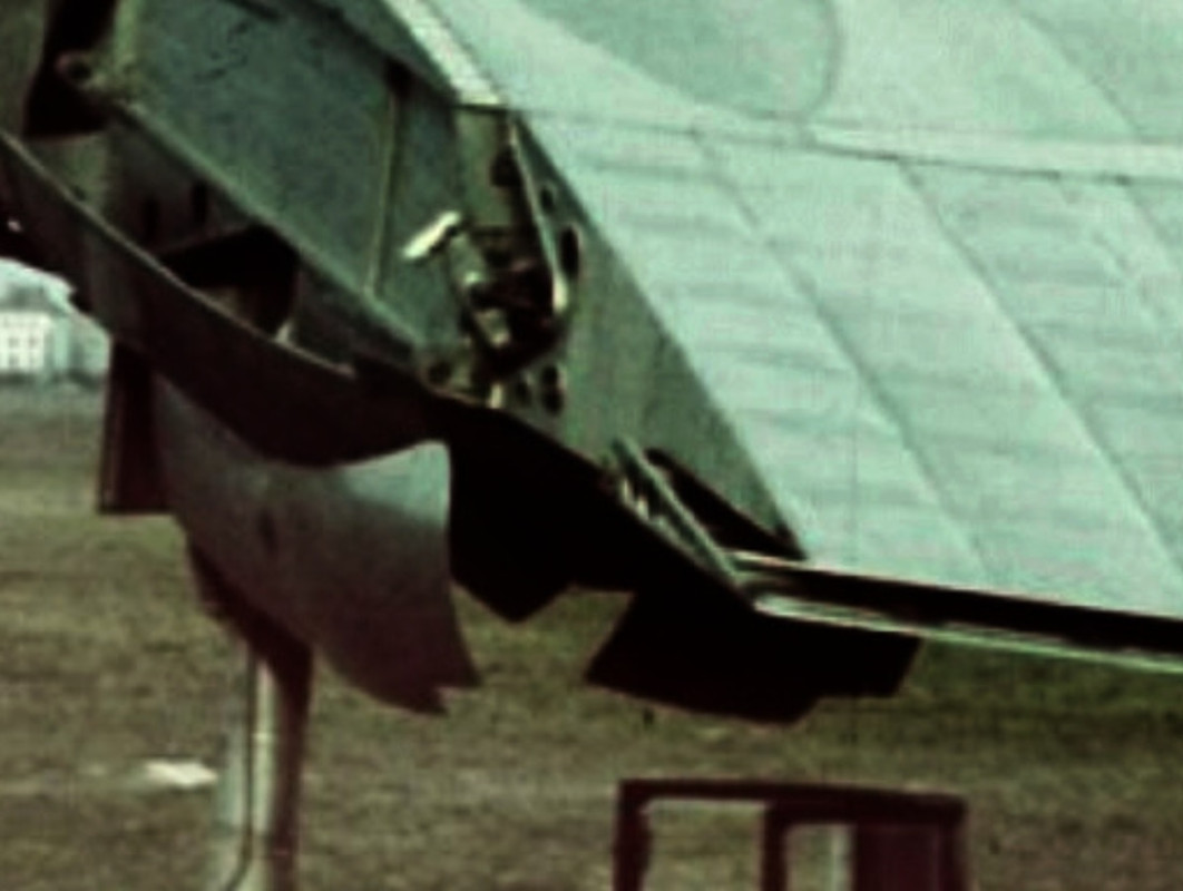

Bogdan Stanek napisał(a): ad 3
Na tym zdjęciu widać ster wysokości wychylony w górę, wię to co bierzecie za cień jest po prostu niedoświetlonym spodem tegoż steru.

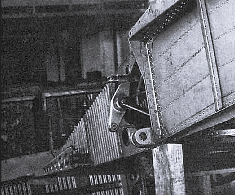

Postprzez Bogdan Stanek » niedziela, 27 lipca 2025, 10:15
bedrzich napisał(a):To oczywiście kwestia interpretacji fotki, wygląda mi na to że zeberko klap ma wysokość wycięcia w żeberku płata. Nie mamy samolotu czy dokumnetacji konstrukcyjnej, ale skoro brzegowe żebra są po mojemu takiej samej wysokości to szczerze mówiąc nie widzę celu takiej szczeliny na żebro…
i tu bym się z Tobą nie zgodził,
ponadto,
nie twierdzę, że ta przestrzeń dedykowana była tylko dla lokowania tych żeber /klap/.

Postprzez bedrzich » poniedziałek, 28 lipca 2025, 04:05
A bo co chwila wyciągasz jakiegoś asa z rękawa…
Fajna fotka! Ciekawa o tyle, że jednak dosyć rzadko widziałem żebra klap krokodylowych wchodzące w płat niejako “na zakładkę”, powszechniejsze są takie uzupełniające profil…
bedrzich
Posty: 77
Dołączył(a): środa, 17 lutego 2016, 20:53
Re: PZL P-37 Łoś oznaczenia skrzydłowe
Postprzez Bogdan Stanek » poniedziałek, 28 lipca 2025, 12:55
bedrzich napisał(a):A bo co chwila wyciągasz jakiegoś asa z rękawa…
To tylko powiększony, ze szkodą dla jakości, fragment fotografii zamieszczonej dwie strony dalej (str.247) we wspomnianej monografii

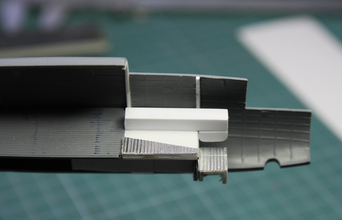

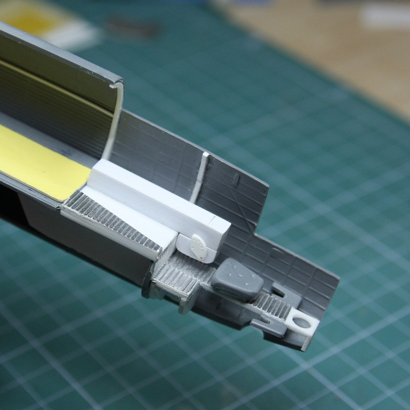

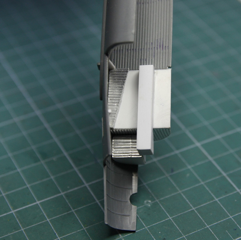

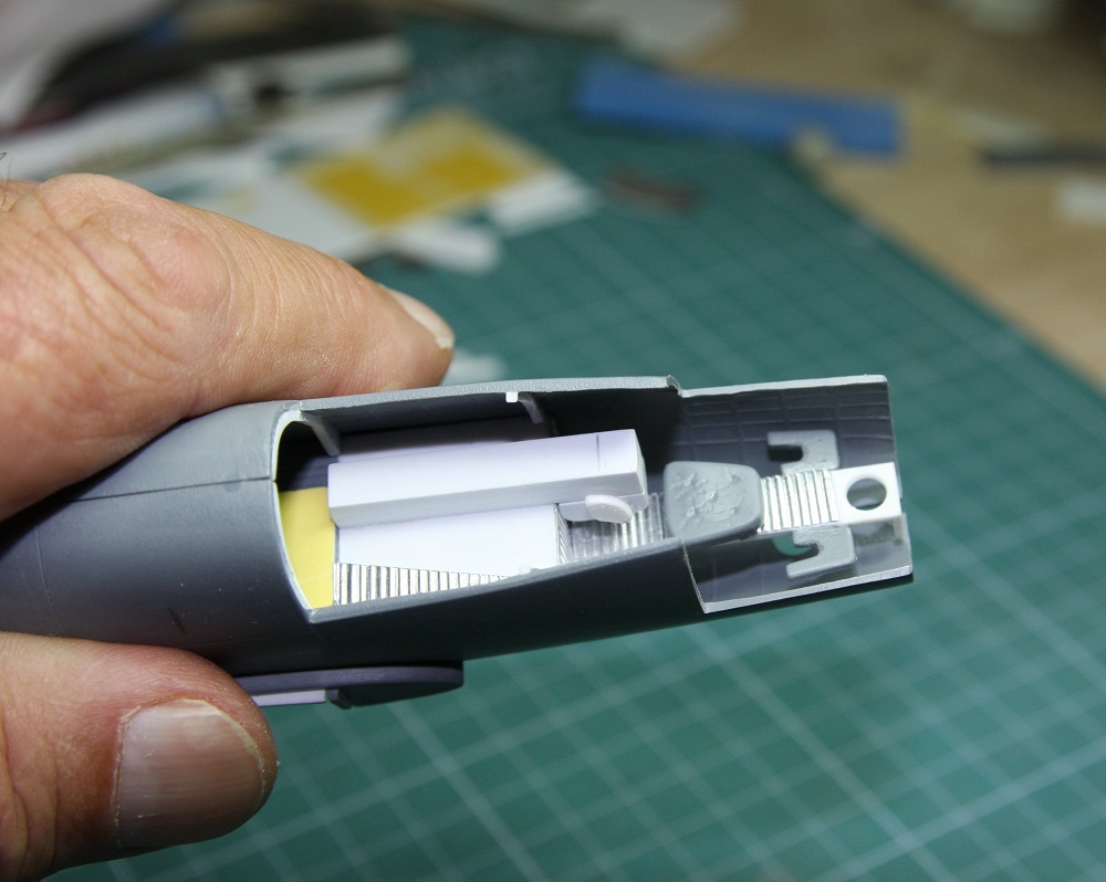

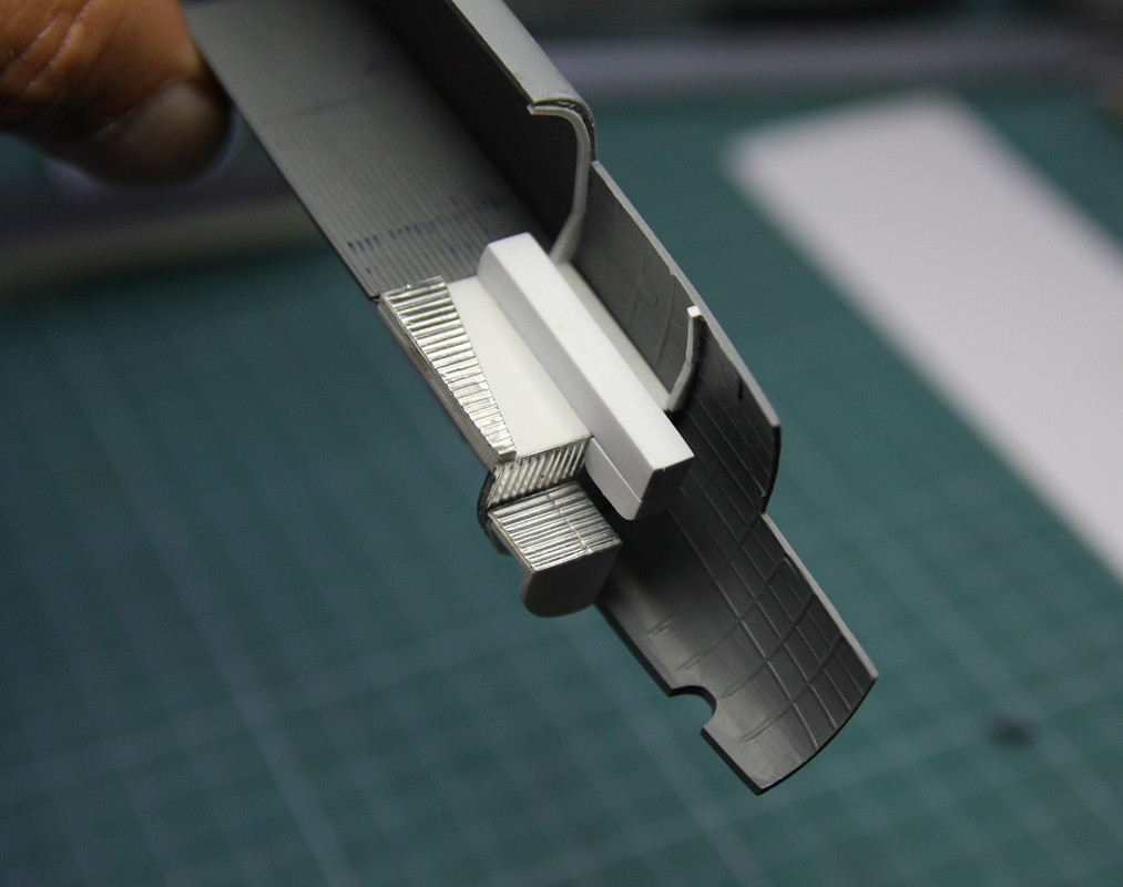

Postprzez Bogdan Stanek » piątek, 29 sierpnia 2025, 17:13
Jak się powiedziało "A" to i "B" trzeba. Zabrałem się za Mirage 1/48
Zamieszczę parę zdjęć warsztatowych na urealniane, poruszone w tym wątku, tematy .
Ten wygląd, to efekt usuwania rzeczy kolidujących ze zdjęciami.
Bogdan Stanek
Posty: 836
Dołączył(a): sobota, 17 września 2016, 16:07

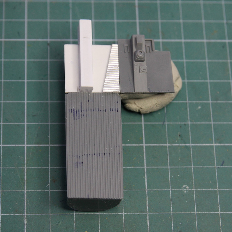

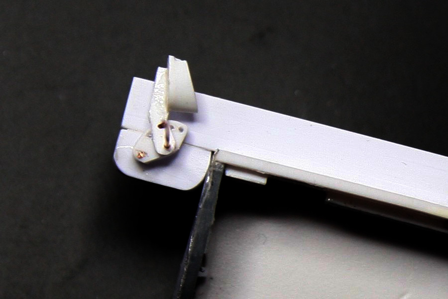

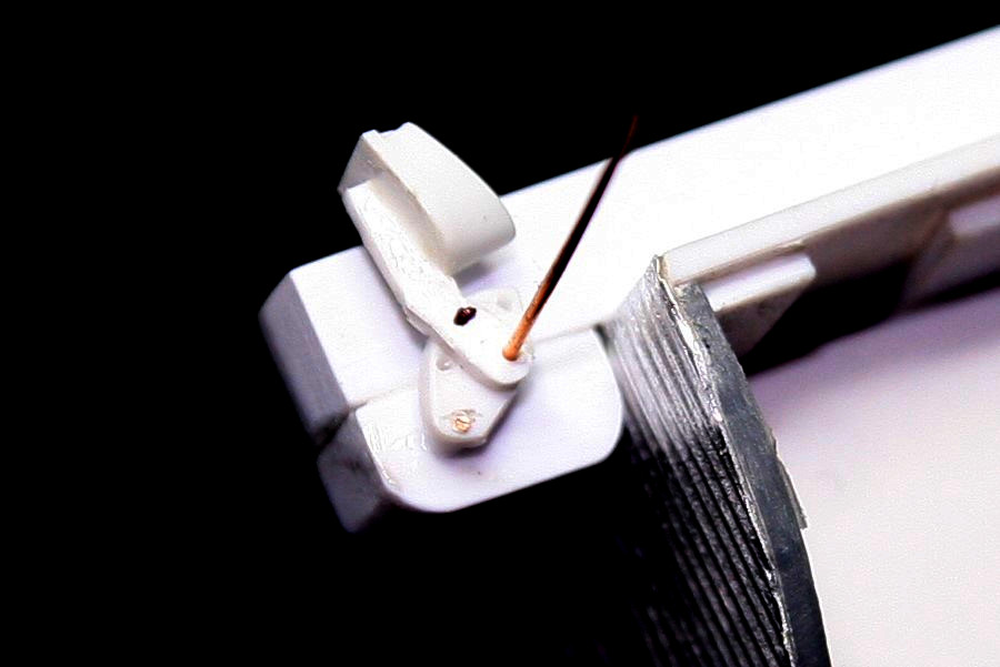

Postprzez Bogdan Stanek » niedziela, 14 września 2025, 11:51
Może tak to działało i podobnie wyglądało?
Bogdan Stanek
Posty: 836

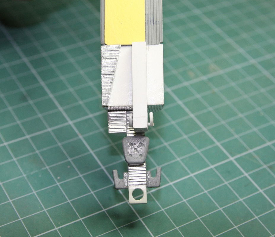

Postprzez Bogdan Stanek » sobota, 20 września 2025, 20:29
Jeżeli kogoś to interesuje, to bardzo proszę o "odzew" , jeżeli nie ma takowych, to czas mi przestać się produkować,
[img]https://i.postimg.cc/fTmfnZvL/PZL-P37-LO
[url=https://postimg.cc/94yMvbKY]Obrazek
fotki zrobione tak, by zobaczyć do jakiej wręgi sięga dany element.
Bogdan Stanek
Posty: 836
