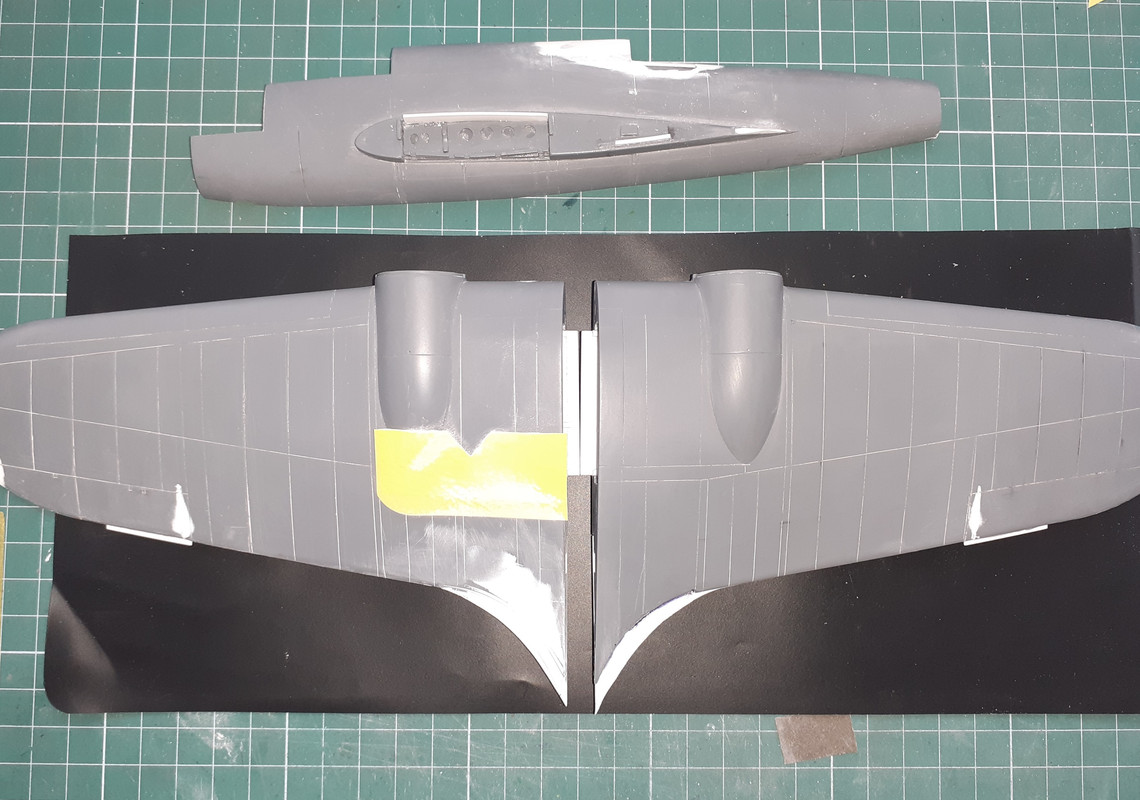

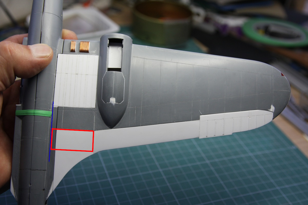

Pokażę co mi się chciało zmienić:
nowe klapy, lotki, luki bombowe i przejście skrzydło kadłub
po prawej wstępnie podklejony dół a po lewej poszlifowane+hps+ ca+szpachla , korekta po sklejeniu
oraz obrys stanowiska strzelca góra tył.
po sklejeniu i szpachlowaniu należy wytrasować klapy przy kadłubie, to co na fotkach nie jest sklejone ze sobą.

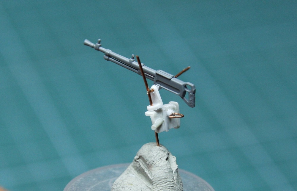

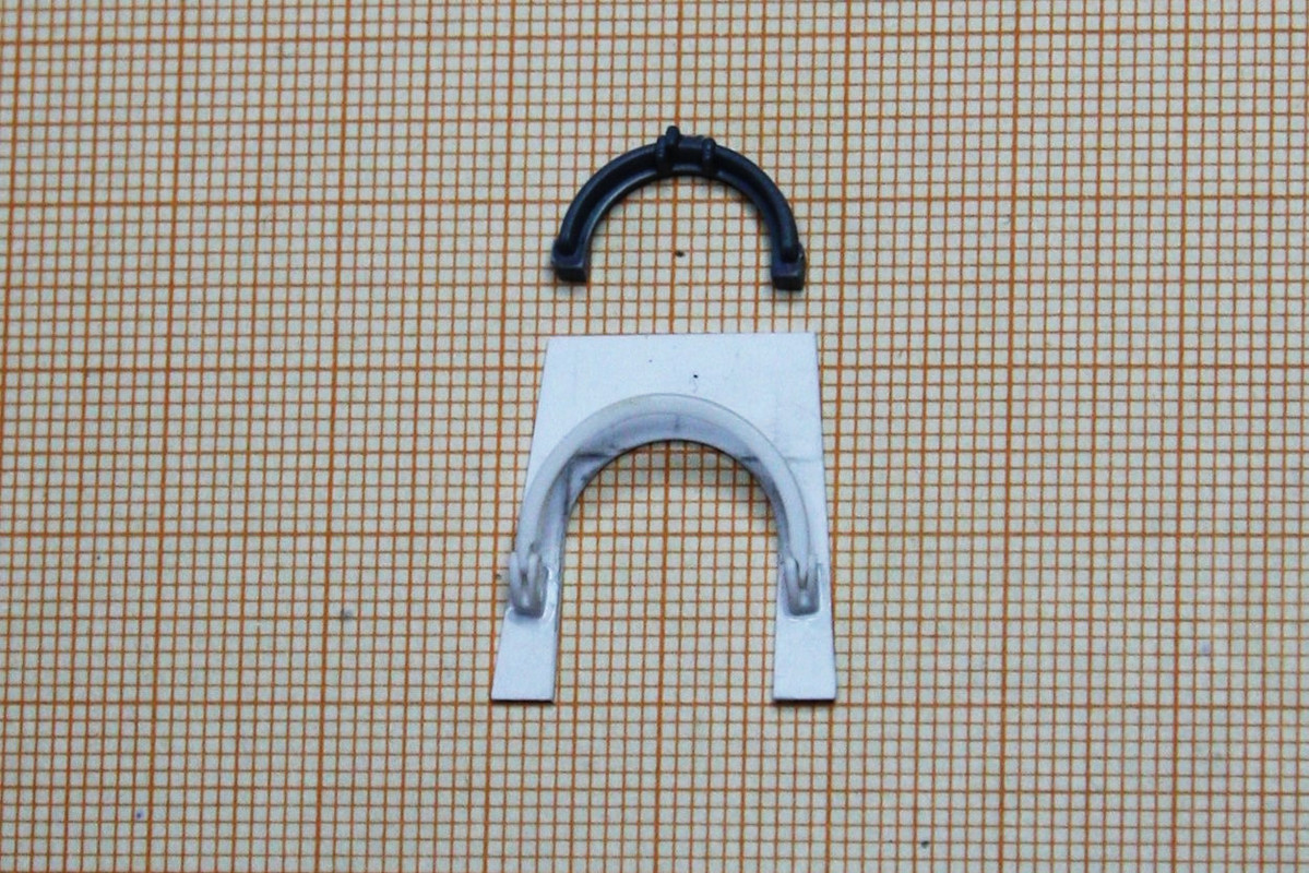

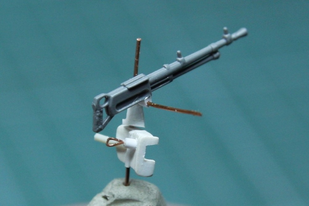

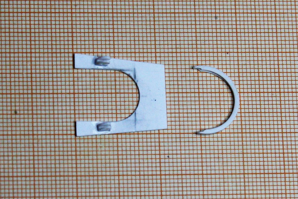

Stanowisko strzelca, tył góra
Dopasowanie, tego o czym wcześniej, do kadłuba ,po przeróbkach, zabiera sporo czasu i dlatego fotki na papierze milimetrowym mogą być pomocne.
Kabłąk obrotnicy to ceownik 1,5x1,0 wygięty na gorąco, lepszy byłby 2,0 mm
kaem zrobiony na wyczucie może spasuje bez piłowania
Zdjęcia /+ wcześniejsze/pokazują drogę od pomysłu do przemysłu

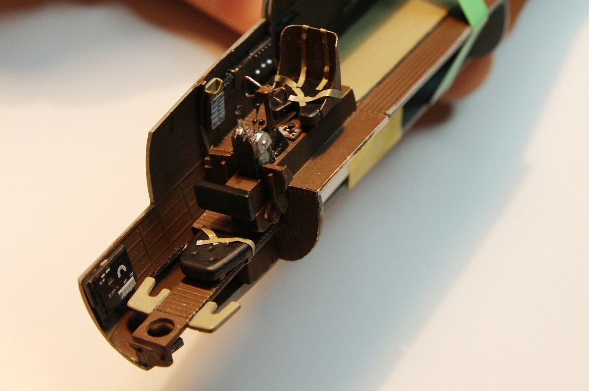

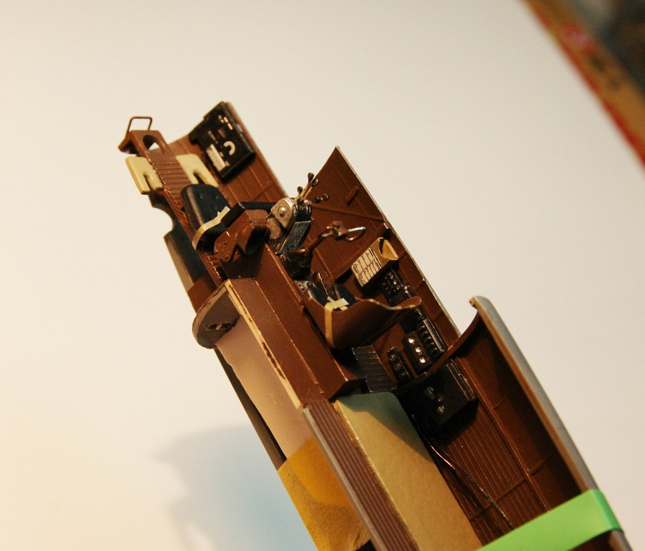

Postprzez Bogdan Stanek » niedziela, 5 października 2025, 22:01
Udolne czy nieudolne poczynania ale trzeba to pokazać
siódma wajcha sterownika odleciała w siną dal, a tak się starałem :D
Yahu zrobiła fajne dodatki, szkoda, że nie ma tabliczki i dźwigni dla tego sterownika
Fotel wklejony asymetrycznie, "w osi wolantu"

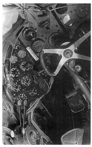

Postprzez HubertKendziorek » poniedziałek, 6 października 2025, 14:48
Nieźle, ale czy fotel pilota nie powinien być w kolorze aluminium? Podobnie jak kolumna wolantu? Czy tak było tylko w dwusterze fotografowanym przez sowietów?
Zdjęcia do celów dyskusji. Monografie Lotnicze No.100) PZL.37 Łoś D. Bernad, B. Braniewski, J.B. Cynk, A. Glass, and T.J. Kopanski.
Hubert
HubertKendziorek
Ukraina
Posty: 2418
Re: PZL P-37 Łoś oznaczenia skrzydłowe

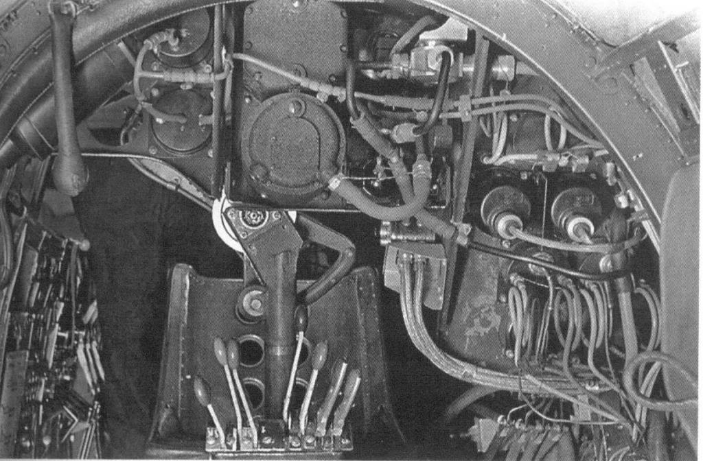

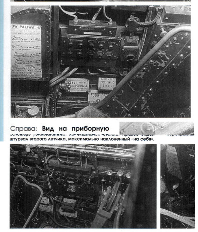

Postprzez Bogdan Stanek » poniedziałek, 6 października 2025, 20:51
Hubert,
przyznam, że przy klejeniu sięgam po lekturę ale nie zawsze.
Teraz , to co było w głowie, musiałem sprawdzić i wyszło tak:
Dla mnie z tych zdjęć wynika, że fotel(e), wolant z kolumną, pedały sterownicze były malowane na "ciemno" był to kolor "bronzowy".
Dyskusje toczone dotychczas nie zawierały jednego aspektu, tego, że zdjęcia były wykonywane przy sztucznym świetle.
Takie oświetlenie wnętrza przy wykonywaniu zdjęć sprawiło, że powstały pewne przekłamania ich odbioru.
Dobrze ten efekt widać na zdjęciach wnętrza kadłuba w kierunku tylnego strzelca.
Stąd interpretacja, tak sądzę, że była tam farba "szara".
Wg zdjęcia numer 3, widać niepomalowaną tylko rolkę kolumny sterowej, nawet tył tablicy przyrządów wygląda na "bronzowy" i trochę obłazi z niej.
/zdjęcia ze skanów czasopisma rosyjskiego/

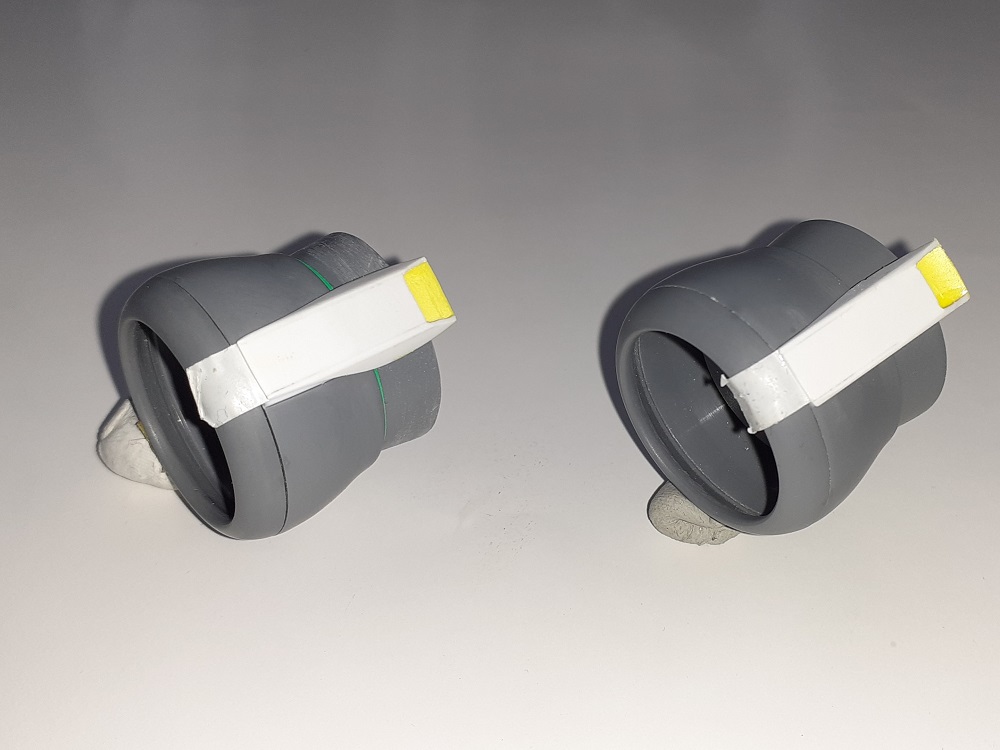

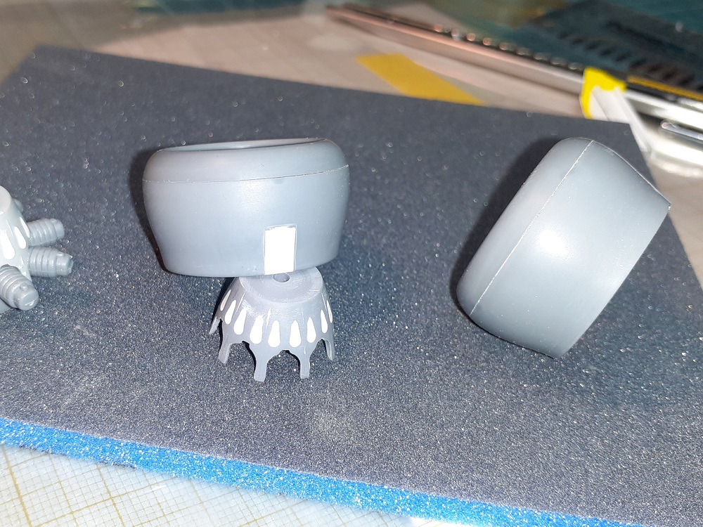

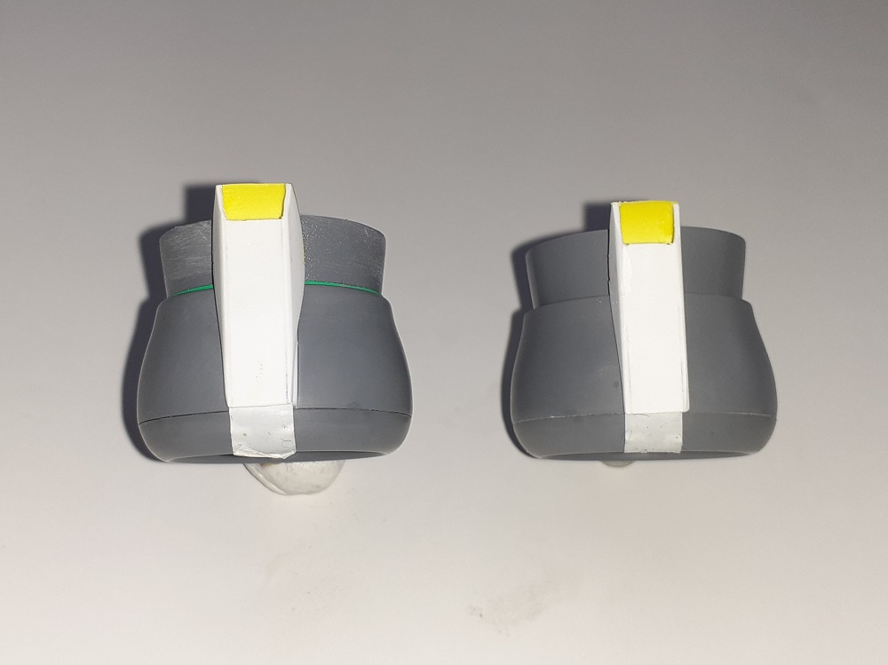

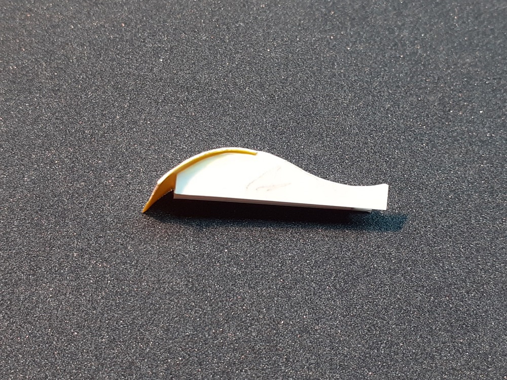

Postprzez Bogdan Stanek » środa, 15 października 2025, 13:59

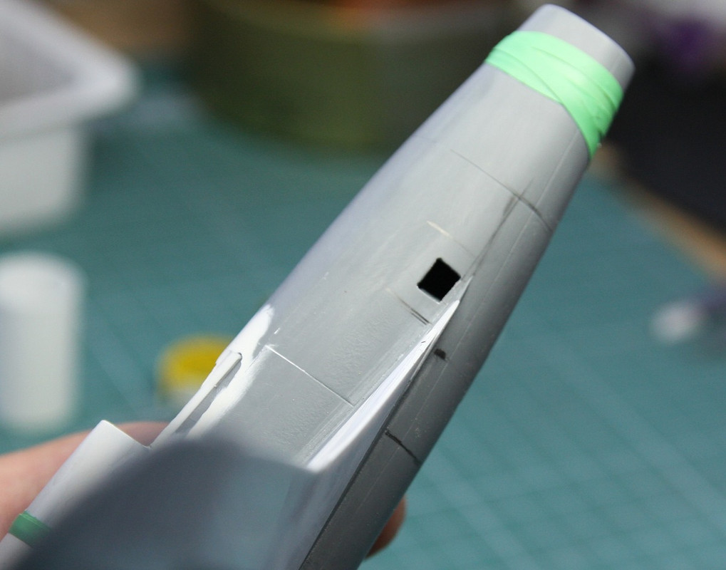

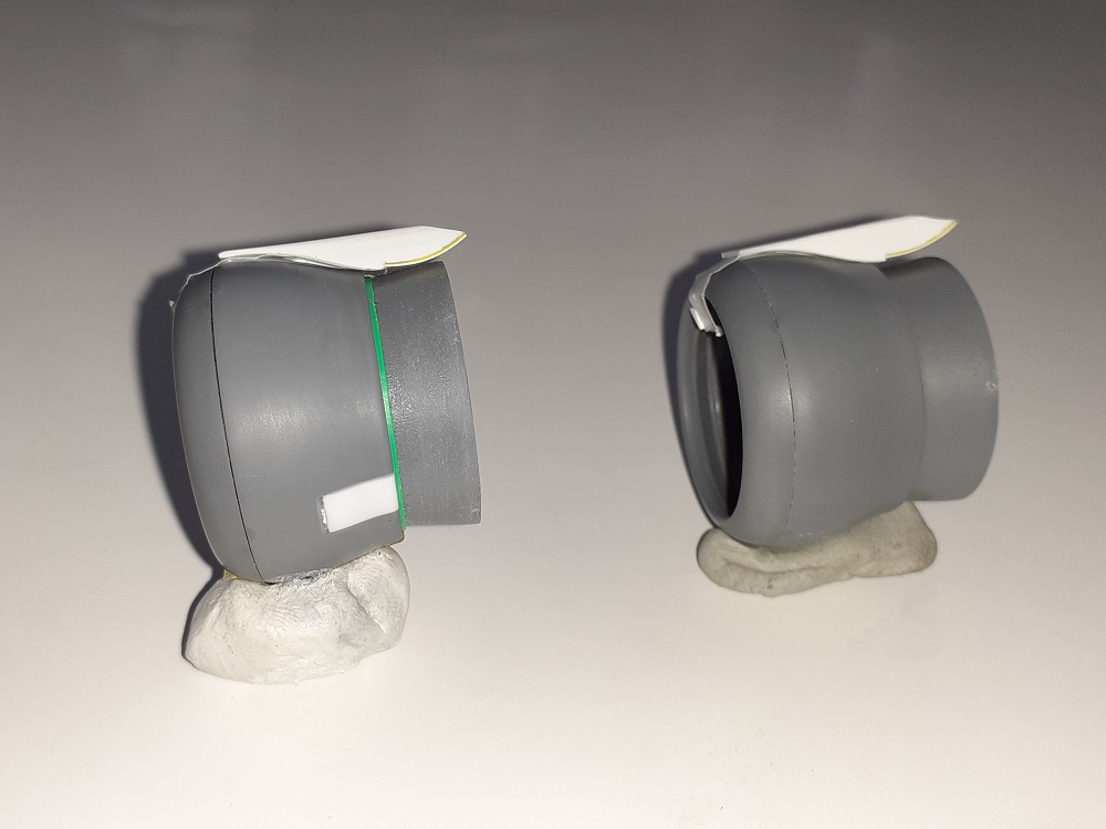

Wróciła u mnie, sprawa "wydechów wewnętrznych", to napiszę parę uwag
Wygląd tych elementów będzie zależał od tego jakie osłony silników mamy w modelu
W realu, przekrój trapezowy "rury wydechowej" i zmienna średnica osłony silnika wymusza jej wygląd, jej szerokość, w rzucie z góry nie jest prostokątem.
Jak widać, rura sięga aż za krawędź natarcia skrzydła.
U mnie,
osłony skorygowane prymitywnym sposobem, niepolecanym dla młodszych, bo krzywdę można sobie zrobić.
Tylko tokarka modelarska dobrze wpłynie na jakość i bezpieczeństwo takich prac :!:
/pozbyłem się załamania i prostego spływu tej części/
Teraz należy wykonać z płytki 0,5 szablon bocznej części rury dopasowany do osłony / l=23,0 mm/jaka jest w naszym posiadaniu/
skleić rurę
po obróbce wygląda tak
Na ostatnim zdjęciu widać dwie "wersje produkcyjne", lewa lepszym kształcie ale zbyt szeroka i prawa z z mało zbieżnym trapezem przekroju.
Teraz wykonałbym rurę z płytki min. 1,0 mm, można wtedy uzyskać większe wyoblenie górnych krawędzi po prostu: jest pole manewru
Istnieje podejrzenie, że "płaszczyzna" wierzchu rury jest nieznacznie załamana /odchylenie na zewnątrz do tyłu/ ale brak zdjęć do porównań
Uskok na spodniej części rury, można uzyskać przez pogrubienie elementu/ mało widoczne/.
