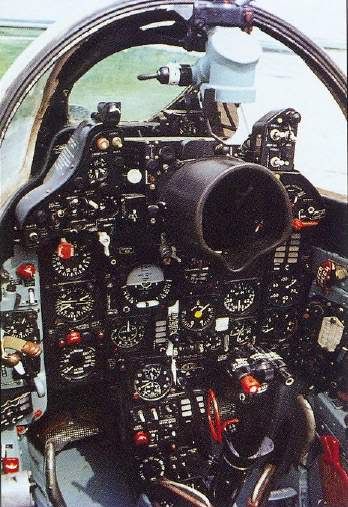

Jaho63 napisał(a):Tak przy okazji, wietnamskie PF-y - jasnoszary?
Fotka wietnamskiego PFM-a z publikacji Osprey- MiG-21 Units of the vietnam:
