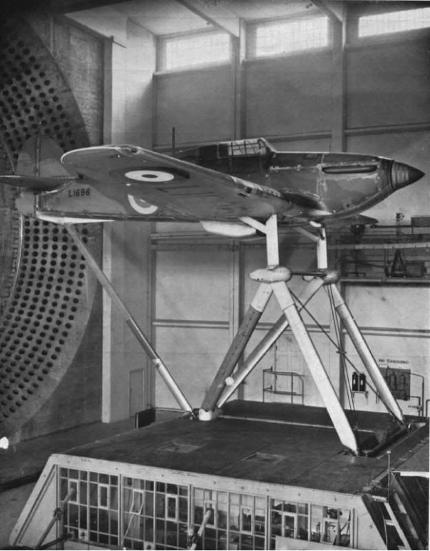

Tu http://naca.central.cranfield.ac.uk/reports/arc/rm/2562.pdf jest raport z badań w tunelu aerodynamicznym Hurricanea MkI z numerem seryjnym właśnie L1696 !!!!!
Zdjęcie z raportu:
Opis z raportu mówi:
"Opis testowanego samolotu - Hurricane L1696, jeden z pierwszych wyprodukowanych, samolot był wyposażony w fabrycznie pokryte skrzydła ..... "
Na zdjęciu widać płócienne pokrycie (końcówka prawego skrzydła od spodu - widać naciągnięte płótno).
Wygląda na to, że po badaniach w tunelu, Hurri został usprawniony do lotu i wszedł do słuzby w 303.
Tylko dziwna jest data opracowania raportu - Sierpień 1941 - czyli rok po zestrzelenieu L1696 - tak długo pisali raport??
I tu prośba o pomoc - czy ktoś posiada jakieś informacje, zdjęcia itp czy ten Hurricane (lub jakis inny) w 303 miał płócienne skrzydła starego typu?

Obawiam się, że w tłumaczenie części raportu wkradł się błąd. Użyłeś określenia "fabrycznie pokryte skrzydła", w oryginale pewnie "fabric covered wings". Moim zdaniem powinno to oznaczać raczej "skrzydła kryte płótnem (tkaniną, włóknem)". W takim znaczeniu dociekania idą chyba w trochę innym kierunku :)
Edit: zacząłem czytać jeszcze raz ten raport na spokojnie i faktycznie, już na samym początku potwierdza się moje przypuszczenie o "fabric-covered wings".

kowaltom99 napisał(a):Opis z raportu mówi:
Ucieszę Cię korektą tłumaczenia: "fabric-covered" znaczy "pokryte płótnem".
Gratuluję ciekawego znaleziska. Pozostaje tylko pytanie, czy między lipcem 1939 a latem 1940 nie wymieniono skrzydeł na metalowe. I czy w interesującym Cię okresie nadal miał takie wydechy, jak w testach.

Postprzez kowaltom99 » piątek, 11 marca 2011, 22:26
Mecenas napisał(a):Obawiam się, że w tłumaczenie części raportu wkradł się błąd. Użyłeś określenia "fabrycznie pokryte skrzydła", w oryginale pewnie "fabric covered wings". Moim zdaniem powinno to oznaczać raczej "skrzydła kryte płótnem (tkaniną, włóknem)". W takim znaczeniu dociekania idą chyba w trochę innym kierunku :)
Faktycznie tak jest w raporcie "fabric-covered wings"- tłumaczyłem tak na szybko z pdf-a i strzeliłem babola.
Czyli jest wiadomo, że L1696 miał w oryginale płócienne skrzydła. Tylko czy w takim stanie trafił do 303?

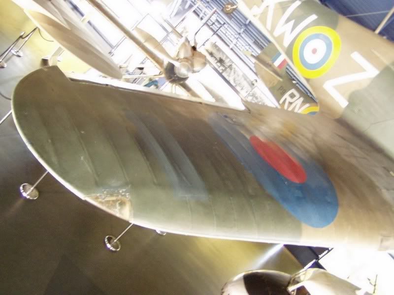

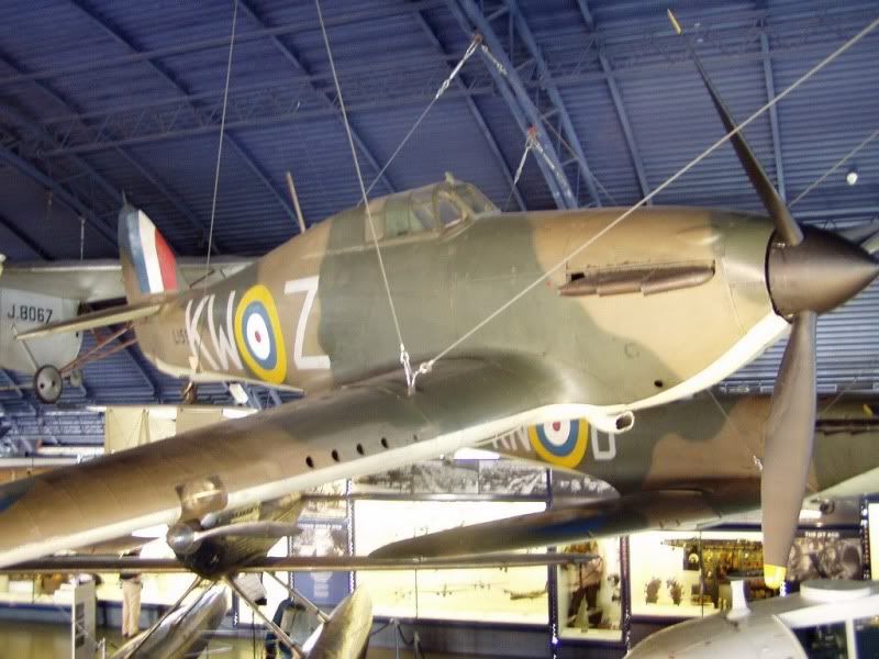

Edit
Poszperałem trochę w zasobach mojego kompa i znalazłem serią zdjęć z muzeum Science Museum Londyn. Jest tam powieszony Early Hurricane MkI z płóciennymi skrzydłami. Malowanie z BOB. Litery kodowe KWoZ nr seryjny L1592 z 312 Czeskiego SQ, sformowanego w Lipcu 1940 roku.
Skoro Hurri o numerze o 100 wczesniejszym od Hurii Paszkiewicza przetrwał do naszych czasów z płóciennymi skrzydłami, to znaczy, że nie we wszystkich wymieniano skrzydła z płóciennych na metalowe.
