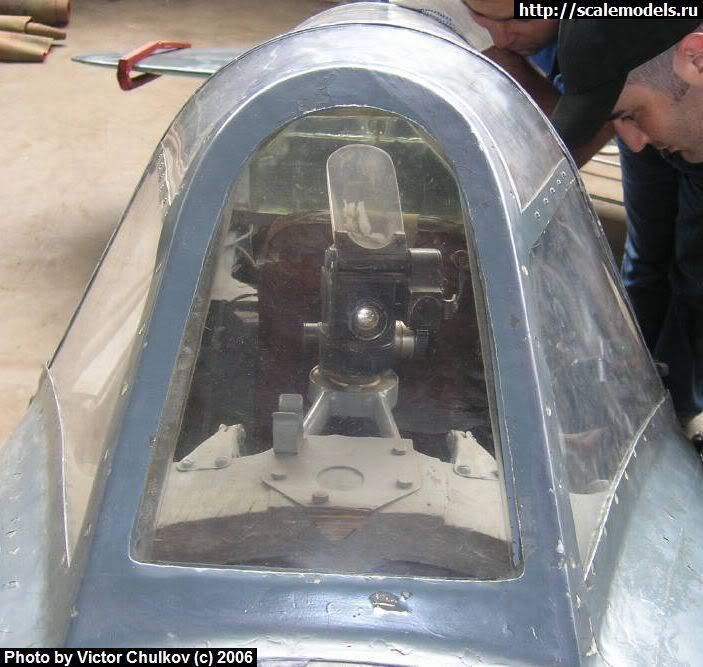

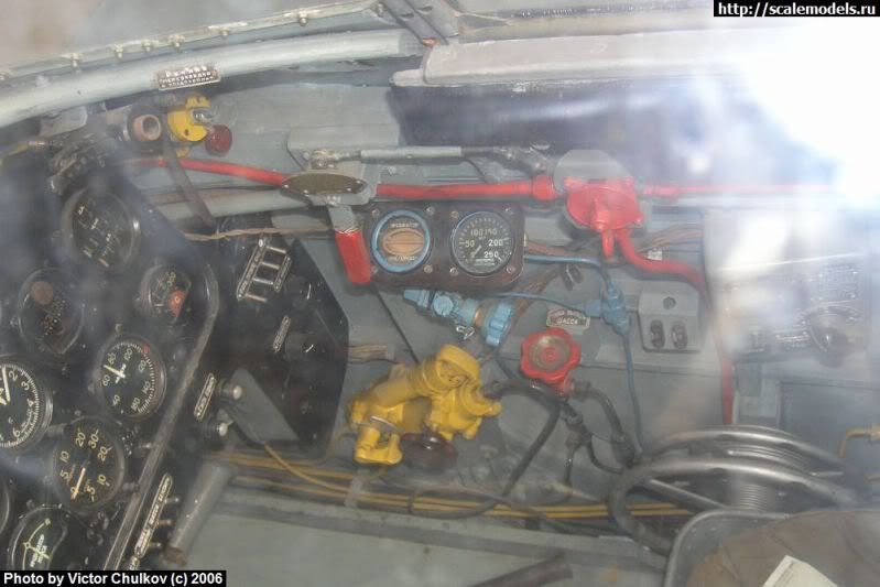

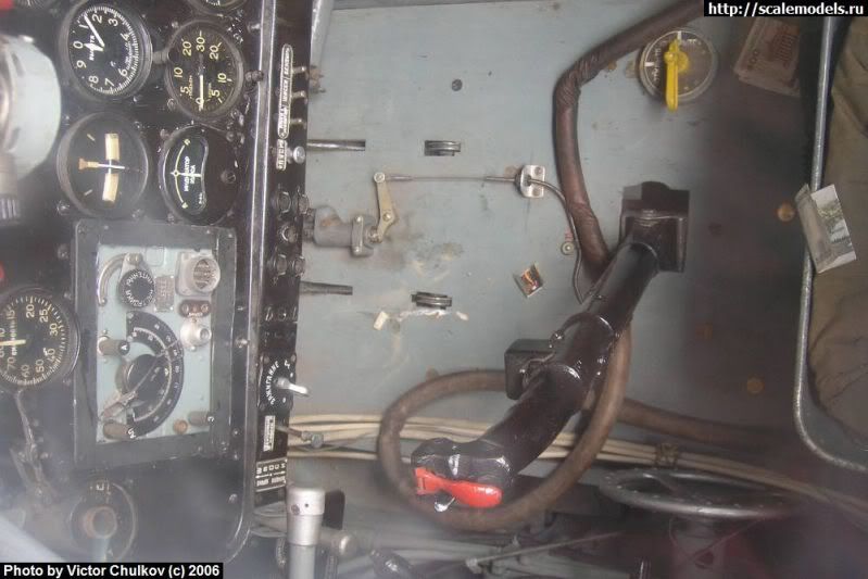

Postprzez S.G » wtorek, 15 marca 2011, 23:19
Kolorki proponowałbym dobrać na oko, bo tak jak już tu kolega wspomniał u towarzyszy malowało się tym co w danej chwili było pod ręką, w gospodarce ciągłych niedoborów wszelkie instrukcje nie wiele były warte. Masz tu pare fotek egzemplarzy muzealnych ich kolorki są w miare tym co podaja instrukcje.
