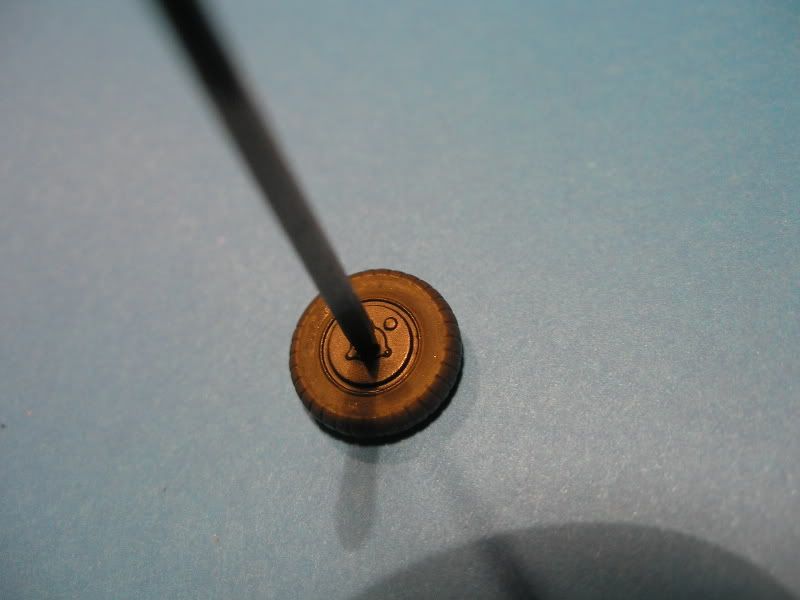

Poniżej zamieszczam mniej popularną stronę bardzo znanego koła ze "szprychową" felgą stosowaną od najwcześniejszych Bf 109 do wersji G2 (jeśli się mylę to niech mnie ktoś poprawi). Zdjęcie przedstawia koło z modelu Zvezdy (Bf 109 F 2) które wykorzystuję w konwersji na G2. Pytanie brzmi - gdzie był podłączany przewód hydrauliczny do felgi, czy w tym okrągłym wybrzuszeniu? Zakładam, że koła w wersji F i G 2 nie różniły się.

Postprzez Jaho63 » środa, 27 kwietnia 2011, 23:22
A jesteś pewien, że w ogóle wchodzi?
Nie widać dokładnie, ale blisko samej goleni musiało wchodzić.

Mam nadzieję, że powyższe bzdury Ci nie zaszkodziły :-/ :roll: . Przewód wchodzi w zewnętrzną osłonę piasty tam, gdzie pokazałeś (tj w to wybrzuszenie przy osi, nie kółeczko wyżej), po drodze jest trójnik, u dołu podejrzewam że jest zwykła śruba do odpowietrzania. Koło hamowane było klasycznym hamulcem bębnowym.

A teraz to i ja zaczynam się zastanawiać, czy w uniesieniu sam bzdury nie walnąłem i ten przewód faktycznie nie powinien wchodzić wyżej, w to małe kółeczko. Przecież byłoby logiczne, że przewód podłączony jest w okolice cylinderka hamulcowego. Przerzucam sobie zdjęcia tych elementów i zaczynam mieć wątpliwości.
Niestety instrukcje i katalog części, które mam zaciemniają obraz a nie chcę wprowadzić Kolegi w błąd. Jak coś lepszego znajdę to wrzucę.

Moja opinia czysto logiczno-konstruktorska. Bez bladego pojęcia o konstrukcji 109. :mrgreen:
Przewód wchodzi poprzez kolanko do "kółeczka" poza osią koła. Piszę kolano, gdyż nie sądzę aby był to trójnik z odpowietrzeniem, gdyż odpowietrzenie nie powinno być poniżej cylinderka hamulcowego. Sądzę, że drugi koniec kolanka służył do przykręcenia przewodu, bez konieczności kręcenia przewodem, który z drugiego końca wydaje się być zarobiony.
Wydaje mi się, że odpowietrzenia trzeba poszukiwać na drugim zdjęciu pokazanym przez Jaho (tuż obok wejścia kolanka - wygląda jak niewielki dzyndzel, jakby pod klucz 11 :mrgreen: ).

Widzisz Kuba, czasami rzetelna wiedza ogólna pozwala domyślić się ze stosunkowo małym marginesem błędu jak dane rozwiązanie wyglądało. Twój pomysł, żeby przewód wchodził w felgę, był o tyle ryzykowny, ze większość kół posiada felgi zespolone z oponą. I taki przewód by się ukręcił. Być może kółko w Bf-109 miało jakąś super konstrukcję i wewnętrzny dekiel koła był nieruchomy. Pytanie tylko jaki miałoby to sens. Jeśli masz odpowiedz na to pytanie, to miałeś też podstawy by wysunąć tak ryzykowną tezę. Ale jeśli nie...
To zachodzi przypuszczenie, że nie wyobraziłeś sobie, jak obracające się koło nawija na swoją os przewód hamulcowy ,-)).

Sens ma to taki, że jeśli przyjrzysz się rysunkowi z HT Model Special, to zobaczysz tam mocowanie trójpunktowe do nieruchomej części felgi, osłony piasty. Analogicznie na zdjęciu koła Zvezdy zobaczysz drugą stronę tego mocowania. Nawet śruby są na rysunku. Zdjęcie innej felgi wkleiłem tu nie z myślą o miejscu ale o sposobie mocowania przewodu.
Cześć Spiton,
Fajnie, że starasz się pisać na temat i weryfikujesz to co piszę (doceniam to) ale widzisz, ja nie napisałem, że przewód wchodzi w felgę tylko w osłonę piasty od zewnątrz (post z godziny 23:43). To zdecydowanie co innego niż felga...ale to pewnie wiesz tylko się z tego wszystkiego zagapiłeś, chciałeś dowalić a się potknąłeś. Bywa, ja też jakbym pisał z 10 postów na raz to bym kompletnie stracił nad tym kontrolę.
Teraz pytanie jest takie, w którym miejscu ów przewód (kolanko, JWK - dzięki za uwagę z tym odpowietrzaniem!) wchodzi w tą osłonę piasty i szukam sam dobrego zdjęcia, które to pokaże.
