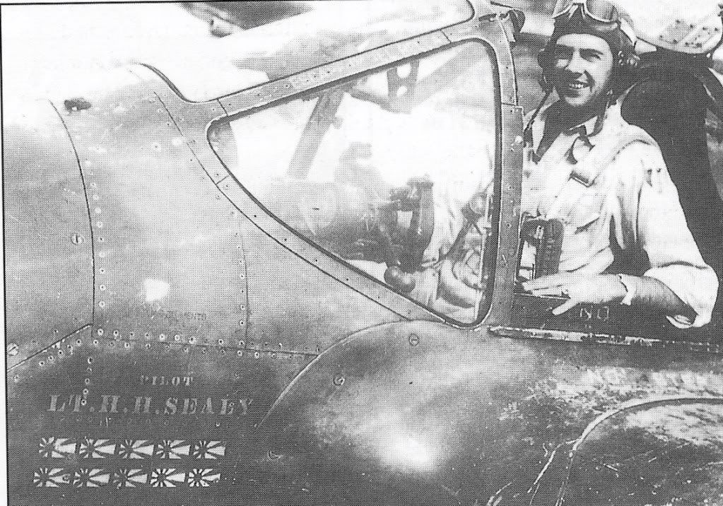

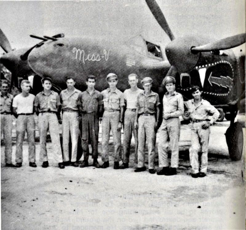

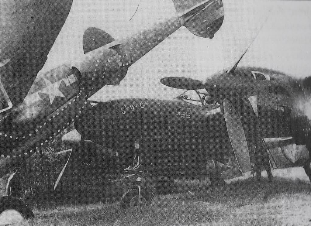

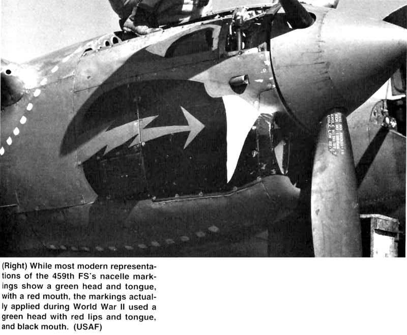

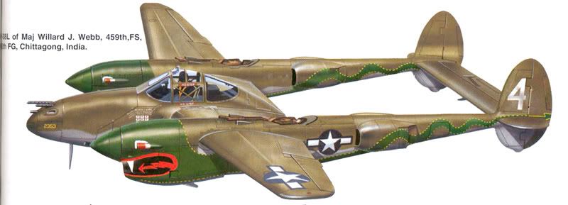

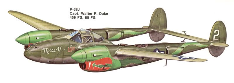

Ja też znam tylko zielone smoki na Lightningach 459 FS. Ten proponowany przez Hasegawę jest w ogóle jakiś odmienny, bo bez numeru na stateczniku, bez numeru seryjnego na nosie, a na pozostałych fotkach to raczej element wspólny dla wszystkich maszyn. Kolorystyka smoków też jest raczej inna niż na „Haleakala” H.H. Sealy’ego ( ta z 12 na usterzeniu w tle pudełka Hasegawy). Według moich dociekań to wnętrze paszczy było czerwone a język zielony tak jak cały smok obwiedziony dodatkowo żółtą przerywaną linią. Ta zieleń jest jaśniejsza od OD na górnych powierzchniach Lightninga ale to może być coś podobnego do Interrior Green. Same rysunki smoków też mają indywidualny charakter na poszczególnych maszynach. Wklejam kilka fotek jakie znalazłem w tym temacie. Pochodzą one z publikacji Squadrona i Ospreya jakie znalazłem u siebie.

A mnie zainteresował ten wąchający mu ogon Lightning. Widzę tam scoreboard, jakiego w 459 FS nikt się nie dorobił. Tak samo jak Piotr kojarzę tylko zielone smoki. Najpopularniejszy Seale'go, choć nie był czołowym pilotem jednostki. Sprawdzałeś te malowania w Osprey'u? Nie pamiętam teraz, które numery, ale było kilka zeszytów z asami P-38. Jeśli chcesz to przeglądnę.
Aha, już Grzegorz zdążył wyjaśnić. Czyli Glenn...
