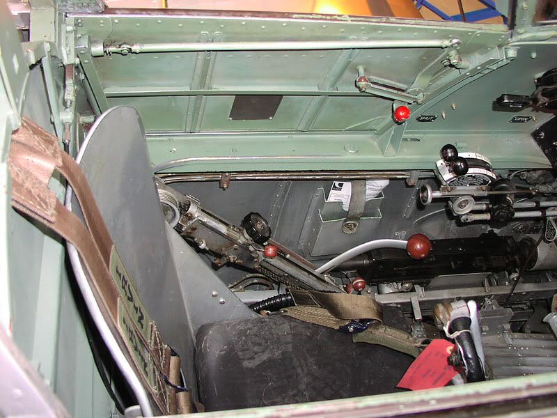

Mam w planach fińskiego Gladiatora. Poszukuję informacji jaki był kolor kokpitu - zielony? Znalazłem na Hyperscale zdjęcia pokazujące, że był zielony powyżej linii dolnej krawędzi drzwiczek, a wszystko co poniżej - srebrne. Z kolei podobno zachowany w Szwecji w muzeum Gladiator ma oryginalny kolor kokpitu - cały zielony (zdjęcia na IPMS Stockholm). Ktoś badał temat i może coś podpowiedzieć?

Fiński to znaczy szwedzki z F19 czy otrzymany przez Finów z zapasów RAF?
Dwa zdjęcia szwedzkich z wewnętrzną stroną drzwi pomalowaną Interior Green.
Kabina szwedzkiego-latającego w Finlandii.
http://surfcity.kund.dalnet.se/gladiator_sweden.htm
Ciekawostka na, którą nie zwróciłem uwagi to bakelitowa tablica przyrządów. Poniżej linii drzwiczek są obudowy karabinów, które wyglądają na szare.

Maciek_66 napisał(a):Mam w planach fińskiego Gladiatora. Poszukuję informacji jaki był kolor kokpitu - zielony?
Widzę Maćku, że roi się nam w głowach ten sam plan, mi od jakiegoś już czasu marzy się ten Fin:
Nad kolorem wnętrza również się mocno zastanawiałem i sam do końca nie wiem, chyba obstawiłbym cały zielony :-/ .

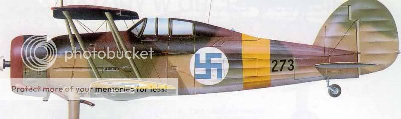

A ja myślę o tym późniejszym malowaniu, albo GL-270, albo ten:

Faktycznie fajne zdjęcia, zwłaszcza kokpitu. Dziękuję.
No ale teraz co z nich wynika? Mi to wygląda tak, że zgodnie z tym co znalazłem na Hyperscale - powyżej dolnej krawędzi drzwiczek wszystko interior green, a poniżej - wygląda na mocno odrapany ciemny szary. A tu jedno ze zdjęć, które znalazłem na Hyperscale - wyraźnie srebrny dół:
