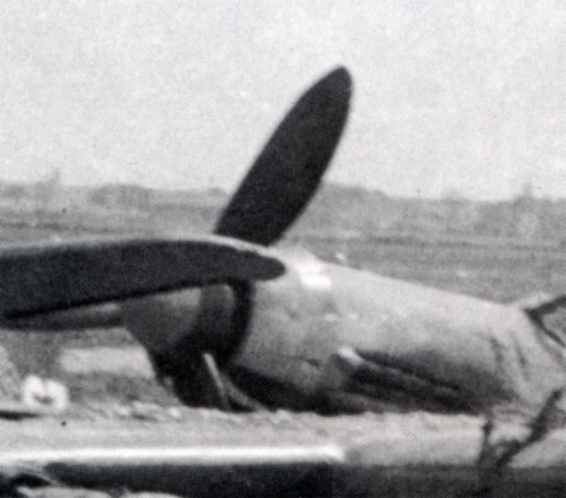

A tak na dobrą sprawę... czy istnieje jakieś wyraźne zdjęcie łopat śmigła D-11? Bo szczerze mówiąc coś zaczynam mieć wątpliwości czy powinno być takie jak w D-13 czy raczej D-9?

Nie no, zdjęć jest bardzo dużo i tu specjalnie wątpliwości nie ma. Ewentualnie konkretnie typ łopat dla VS9 można sobie próbować ustalić ale zdecydowanie są to te same śmigła jak w D-13.
Cały zespół napędowy ten sam.

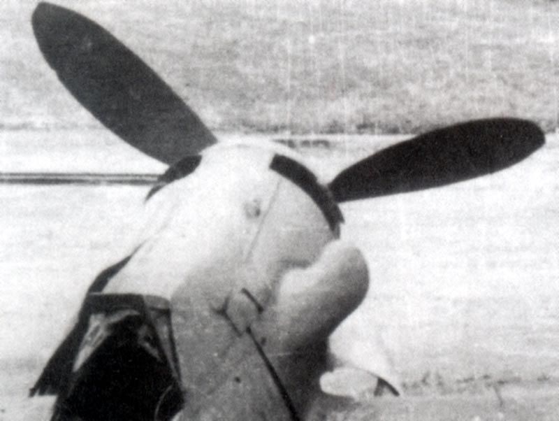

W Dorabooku jest faktycznie kilka nowych zdjęć D-11, niektóre nawet coś tam nowego do tematu wnoszą ale szerokie łopaty śmigła widać chociażby na tym znanym zdjęciu:
czy na tym:
Są jeszcze zdjęcia "czerwonej 4" i którejś z maszyn VFS zrobione od tyłu (publ. Experten Decals, Crandall, JAPO) i dobrze widać kształt łopat śmigła.

No właśnie... może ja sieję jakąś herezję ale na tych fotach to ja widzę łopaty takie jak w D-9 (wąskie to one też nie były)

To zdjęcie od tyłu pojawia się chyba w newsletterze Eduarda, troszkę słabej jakości ale wydaje mi się, że tam też dostrzegam lekko scięte końcówki łopat charakterystyczne dla D-9

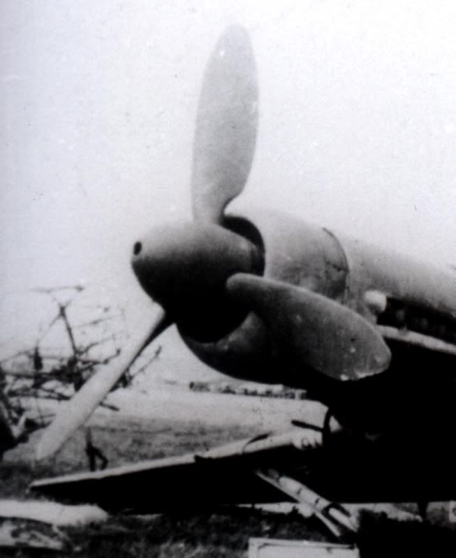

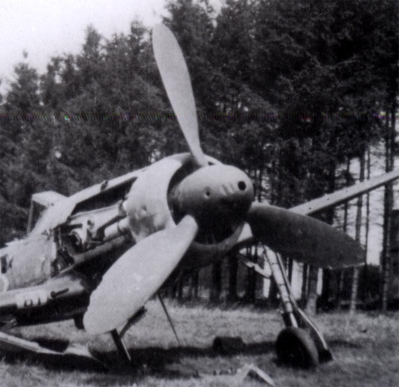

Ok, dotarłem do domu (choć lepiej byłoby powiedzieć, przeprawiłem się przez zalane ulice) i wrzucam obiecane fotki i 3 słowa komentarza.
Generalnie:
[1] Nieprawdą jest, że śmigło VS 9 użyte w samolocie D-11 ma łopaty takiego samego typu, co śmigło VS 111 użyte w D-9.
[2] Prawdą jest to, co zauważyłeś, że łopaty śmigła VS 9 użyte w samolocie D-13 wyglądają inaczej, niż łopaty śmigła widoczne na zdjęciach D-11.
Teraz fotki, trochę je wykadrowałem i nieco pokręciłem kontrastem, żeby było lepiej widać kształt łopat.
Wszystkie zdjęcia do celów dyskusji zeskanowałem z Fw 190 Dora vol. 2, Jerry Crandall, wyd. Eagle Editions.
Fw 190 D-11, JV 44, "czerwone 4", Munchen-Riem
Fw 190 D-11 W.Nr. 220012, VFS, Bad Worischofen
Fw 190 D-11 W.Nr. 220014, VFS, Bad Worischofen
Crandall w dbooku wyraźnie wskazuje różnice (niewielkie, ale widoczne) w obrysie łopat między śmigłem D-11 a D-13. Oba to VS 9 tylko D-13 ma łopaty o nr 9-27012 C-1 zaś D-11 prawdopodobnie o nr 9-27012 A-2. Różni je właśnie kształt końcówki. Te C-1 mają okrągły obrys na końcu, te A-2 (?) z D-11 bardziej szpiczasty i ścięty jednak poza tym są praktycznie identyczne.

Już wiem... zwłaszcza na tym zdjęciu od tyłu, łopaty D-11 baaardzo przypominają kształtem te szerokie, drewniane używane w krótkich fokach.
