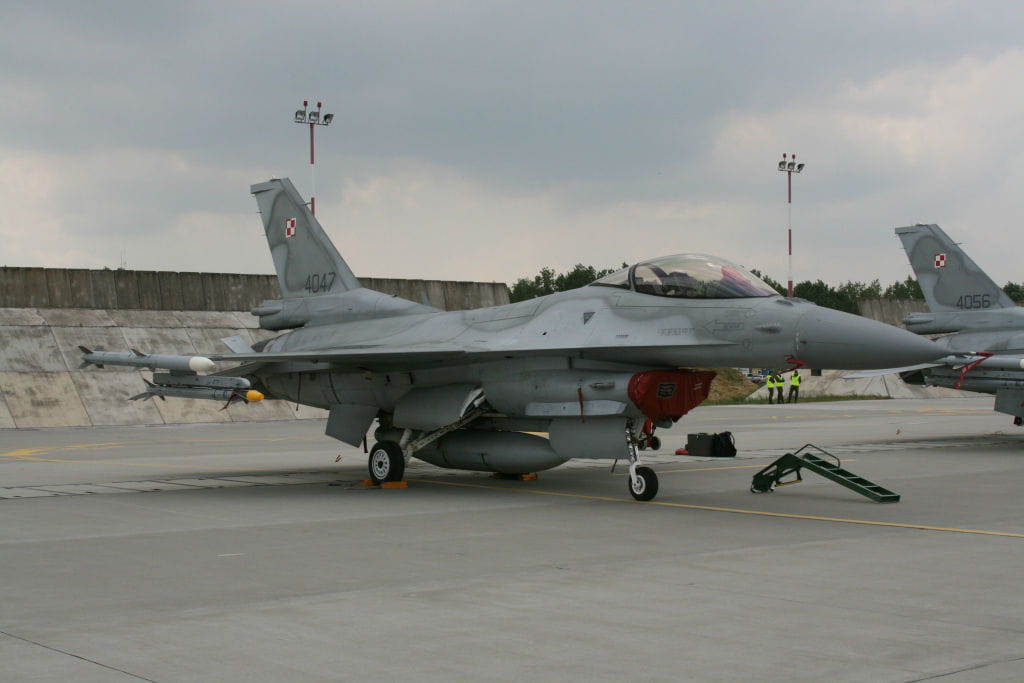

Ja mam jedno(!) zdjęcie pary dyżurnej F-16 i jest na niej AIM-9x + Sniper + zbiorniki podskrzydłowe ;o)

young napisał(a):Ja mam jedno(!) zdjęcie pary dyżurnej F-16 i jest na niej AIM-9x + Sniper + zbiorniki podskrzydłowe ;o)
Tak, zgadza się taki zestaw jest używany na 100 % w Łasku. AIM-9X są podwieszane na końcówkach skrzydeł, a jeśli samolot ma zbiorniki konforemne to nie są podwieszane zbiorniki dodatkowe podskrzydłowe. Jak się uda to postaram się wrzucić jakąś fotkę później… ;o) .

Postprzez Bartosz Piotrowski » sobota, 26 maja 2012, 20:14
A nie jest tak że nasze przenoszą na koncówkach skrzydeł zawsze AIM-120, a AIM-9 są zawsze przenoszone pod skrzydłami ?

Postprzez young » sobota, 26 maja 2012, 21:54
Czy zawsze to nie napiszę, ale sam nie widziałem nigdy naszych z AIM-9X na końcówkach skrzydeł. Na wspomnianym zdjęciu są pod skrzydłami.
Czy teoretycznie możliwe jest zawieszenie ich na końcach skrzydeł? Pewnie tak, choć AIM-120 polepszają właściwości... związane z flatterem? Tu już bez literatury nie chcę przesądzać...

Postprzez Bartosz Piotrowski » niedziela, 27 maja 2012, 02:19
mirage3 napisał(a):
young napisał(a):Czy zawsze to nie napiszę, ale sam nie widziałem nigdy naszych z AIM-9X na końcówkach skrzydeł. Na wspomnianym zdjęciu są pod skrzydłami.
Dokładnie tak jak piszesz, zdaje się, że są to tzw. "masy przeciw flatterowe" czy jakoś tak ;o)
Znalazłem dwa zdjęcia gdzie nasze F-16 mają AIM-9 podwieszone na końcach skrzydeł. Jednak zdjęcia pochodzą prawdopodobnie z testów uzbrojenia w USA. Więc w Polsce latają prawdopodobnie tak jak pisałem wcześniej.
Interesująca pozostaje jeszcze kwestia zbiorników podwieszanych - tutaj kombinacji jest sporo.
